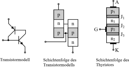

Ich möchte das mit einem Thyristor lösen.
Der Impuls geht nun auf das Gate, die Anode an
den Digitalpin und dieser über einen Pullup an 5V.
Optimal wäre, wenn der Arduino in der Loop nach dem
erkennen des LOW-Pegels selbst kurz LOW schaltet, um
den Thyristor zu löschen. Ist das möglich? Kann man
in der Loop den Pin kurz auf PINMODE OUTPUT definieren,
LOW setzen und danach wieder auf INPUT?
Oder benötige ich für das Vorhaben zwei Digitalpins vom Arduino?

Naja, ein Thyristor böte die Möglichkeit, das Auslesen und Zurücksetzen
mit einem Pin zu lösen, indem man den Eingangspin, der den Zustand
gelesen hat, zum Ausgangspin mit Pegel Low macht. Dadurch fließt der
Strom vom Pullup über den µC statt dem Thyristor und dieser verlöscht.
Allerdings ist die Erkennung just in diesem Moment taub.

Gast #7289210
Frank E. schrieb:
> Man könnte es auch mit der Thyristor-Ersatzschaltung aus zwei
> Transistoren mal probieren. Das löst evtl. das Problem mit dem
> Haltestrom, denn ein Arduino-Pin kann/darf wohl max. 20mA ...
Es gibt hunderte Thyristoren mit weniger als 10mA Haltestrom.
