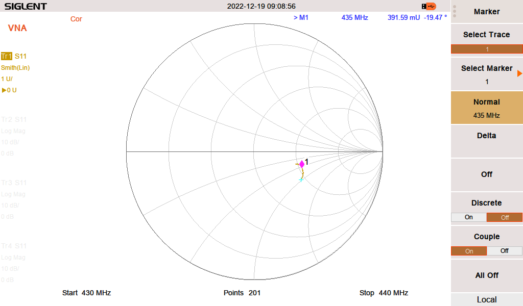

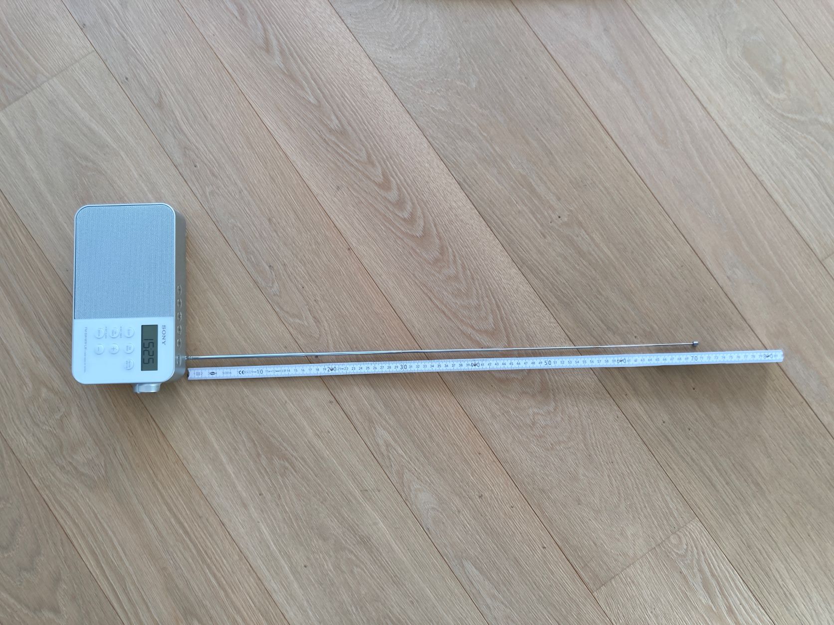

Hier mal ein kleines Radio mit Teleskopantenne, Länge 70cm Man könnte auch verkürzte Antennen nutzen. Diese werden dann intern angepasst, im einfachsten Fall mit Serien-L. Der Antennenwirkungsgrad reduziert sich dann etwas, aber bei 20cm wäre der Verlust nicht sehr hoch. Bei einer 20cm kurzen Antenne OHNE irgendwelche Anpassmassnahmen würdest du bei 100 MHz nach meiner Berechnung ca. 26dB Signalstärke verlieren.
Simulant schrieb: > Bei einer 20cm kurzen Antenne OHNE irgendwelche Anpassmassnahmen würdest > du bei 100 MHz nach meiner Berechnung ca. 26dB Signalstärke verlieren. Was soll dieses theoretische Geschwurbel? Bei mir läuft gerade im Rücken ein UKW-Kofferadio, WDR5 Die Teleskopantenne wurde so gerichtet, dass es kein Rauschen gibt. Stehe ich auf und gehe durchs Zimmer, gibt es Rauscheinbrüche. Ohne ein präzises Umfeld und eindeutige Bedingungen sind doch irgendwelche dB-Angaben sinnlos. 73 Wilhelm
