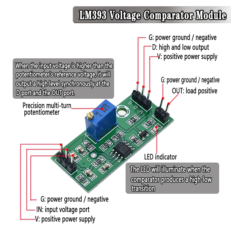

von Peter S. (Gast)
Ein Kumpel hat noch ein LM393 Komparator Modul, er weiß allerdings auch
nicht wie man das verwendet.
Wie müsste ich das im Anhang gezeigte Modul in meinem Fall anschließen?
Versorgungsspannnung ist 5v. Es soll eine LED leuchten (nicht nur die
auf dem Modul) und als Sensor der oben beschriebene Drucksensor DF9-40
von Michael B. (laberkopp)
Taster von GND nach IN, ca. 10k Widerstand von IN nach V, dann schaltet
OUT nach Masse so dass eine Last die nach plus verdrahtet wird
eingeschaltet wird, wenn die Beschreibung von dem Modul stimmt (woran
ich meine Zweifel habe, aber Vertauschung von Taster und 10k löst damn
das Problem).
von Peter S. (Gast)
Danke für deine Antwort.
muss ich links bei V und G keine Spannung anlegen? Nur rechts bei V und
G die 5V anlegen und links den Sensor wie von dir beschrieben
anschließen?
Da links und rechts am Modul "V positive power supply" steht, ist das
etwas verwirrend für mich.
Der linke Power Supply Anschluss ist eigentlich zur Speisung eines
Sensors gedacht. Speisen kannst du über rechts oben oder links, aber
nur an einem von beiden.
