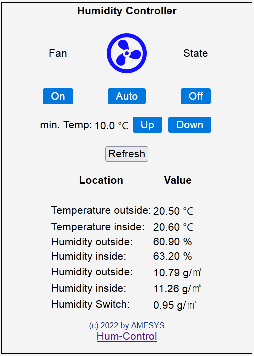

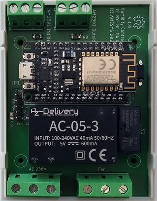

Da ich für ein historisches Denkmal eine Belüftungssteuerung in
Abhängigkeit der Luftfeuchtigkeit benötigte, habe ich mir eine solche
Steuerung für ein Hutschienengehäuse gebaut. Vielleicht möchte es jemand
nachnutzen.
Hardware:
1x ESP8266 nodemcu
1x OLED
2x Feuchtesensor AM2302
1x Relais über Optokoppler
Software:
EASYEsp
kleiner Webserver mit Dashboard
Datenaustausch über MQTT

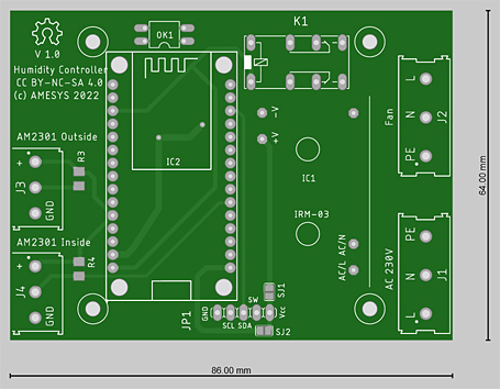

von Peter L. (oe6loe)
Vorsicht!
Isolationsabstand  Netzspannung zu Niederspannungseite sind bei dir nur
2mm!
das ist zu wenig

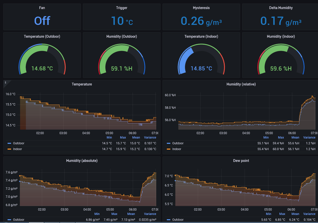

Es macht unglaublich Spaß! Bei diesem Projekt waren es die Beschäftigung
mit dem ESP8266, Datenübertragung mittels MQTT und die Darstellung über
Grafana (war alles Neuland für mich).

Ist aber scheisse geworden.
Wenn irgend eine kleine Überspannung bei den Sensorenleitungen auftritt
wird diese direkt auf die 3.3V eingekoppelt.

von svs (Gast)
Serienwiderstand und TVS Diode.
Standard ESD Schutz.
Und eine Perle, damit dein illegaler Sender verstummt.
Standard EMV Schutz.
von Joe G. (feinmechaniker) Benutzerseite
Wie sind deine Erfahrungen bei einem One-Wire-Bus mit mehreren Metern?
Mit einem 100 Ohm Serienwiderstand würde der Low-Pegel um knapp 70 mV
steigen.

von Fred Sippler (Gast)
Hallo Jörg,
erstmal finde ich dein Projekt super gelungen.
Tolle Dokumentation usw.!
Ich frage mich grad nur, für was du die beiden Jumper "SJ1" und "SJ2"
vorgesehen hast?
Um ein OLED-Display wahlweise mit 5V oder 3,3V anzusteuern, oder?
(Es dürfte also nur ein Jumper (bzw. Lötbrücke) gesetzt werden.
Oder was ist der Hintergrund hierfür?
Grüße nach Rottenbach :)
Die beiden Lötbrücken sind tatsächlich dafür, um unterschiedliche
OLED-Displays einzusetzen. Wird SJ2 gebrückt, dann bekommt das Display
3.3V und mit einer Brücke bei SJ1 sieht das Display 5V.
