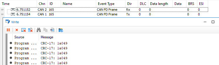

Guten Tag,
Kann jemanden bitte mir sagen, was ich falsch mache bei der Berechnung
CRC-17 folgender Nachricht (siehe auch CANoe Bild):
std::uint8_t msgReceived[61]={0,0,0,1,0,1,1,0,0,1,0,1,0,0,1,0,0,0,0,0,1,0,0,1,0,0,1,1,0,1,1,0,1,0,0,0,0,0,1,0,0,1,0,1,0,1,0,0,1,1,1,0,1,1,1,1,1,1,1,1,1};
// wo...
std::uint8_t bitsForCalculation[27] = { 0,   //SOF
        0,0,1,0,1,1,0,0,1,0,1, // BASE-ID = 0x165
        0,                     // RRS Bit
        0,                     // IDE Bit
        1,                     // FDF Bit
        0,                     // res Bit
        0,                     // BRS Bit
        0,                     // ESI Bit
        0,0,1,0,0,             // DLC=0 (1x dynamisch Stuff Bit)
        0,0,1,1                // SBC=1 (Gray: 3) ** 1ste and 2te Fixed bits
                               // nicht drin
std::uint32_t receivedCRC_17 = 0x1A049;
ABER... wenn ich es selber ausrechne, ich bekomme immer CRC_17 =
**0xAD5** statt **0x1A049** wie es in CANoe ausgegeben wurde (siehe
CANoe Screenshot).

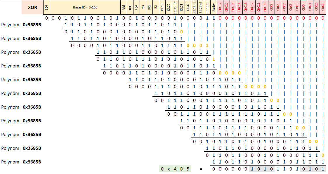

Wenn **NEIN**, ein bisschen Licht in dieser Dunkelheit bitte!!
Wenn **JA**, ich verstehe trotzdem nicht, da ich immer noch die 0x0AD5
bekomme.
Ich habe es sogar mit Ihrer Anmerkung händisch gemacht (siehe Bild)...
und ich  bekomme immer dasselbe Ergebnis :-(
Ich weiss, dass es evtl. eine dumme Kleinigkeit ist, aber ich sehe es
nicht...
Für die CRC Berechnung wird der Wert der CRC mit einem Startwert
initialisiert. In der von Dir verlinkten Webseite mit der CRC Berechnung
sehe ich keine Möglichkeit den Startwert einzugeben (das wird dann
vermutlich immer 0x0 sein ohne es jetzt geprüft zu haben). Für die
CAN-FD CRC braucht man aber einen Startwert der CRC mit gesetztem MSB,
also hilft die Webseite nicht weiter.
