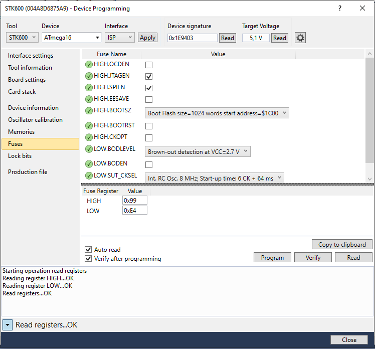

Wird nur eine kleiner Fehler sein wo ich gerade nur zu blind dafür bin.
Gast #7291478
Ja wäre besser gewessen.
Das Senden und Lesen hängt in einer While Schleife.
Sind noch ein paar Temperaturfühler über 1-Wire angeschlossen die laufen
ohne Problem sowie das Display.
uint16_t overflow =0;
uint16_t LED_Freq = 3125;
ISR(TIMER0_OVF_vect)
  if (overflow <= LED_Freq)
    overflow ++;
  else
    PORTA ^= (1<<PA4);
    overflow =0;

75
76
/***while Schleife************************************************************************************************************************/
77
  uint8_t Send1, Send;
78

ich bin immer noch am Verzweifeln was das Ansteuern der I2C-Ausgänge
angeht.
Habe jetzt schon ein neues Programm angelegt wo nur die Eingänge gelesen
werden und auf die Ausgänge geschrieben wird zusätzlich lass ich mir
jetzt auch den Takt des IC Anzeigen. Wobei mir der Takt wo mir die
LED-Anzeigt nicht mit dem Übereinstimmt wie es eingestellt ist.
Die Warte Zeit nach dem Ausschalten der Ausgänge sollten normal 5 sek.
sein. Es sind aber max nur 2 sek. Hab auch einen Screenshot von der
Hardware-Einstellung der CPU bei gefügt.
