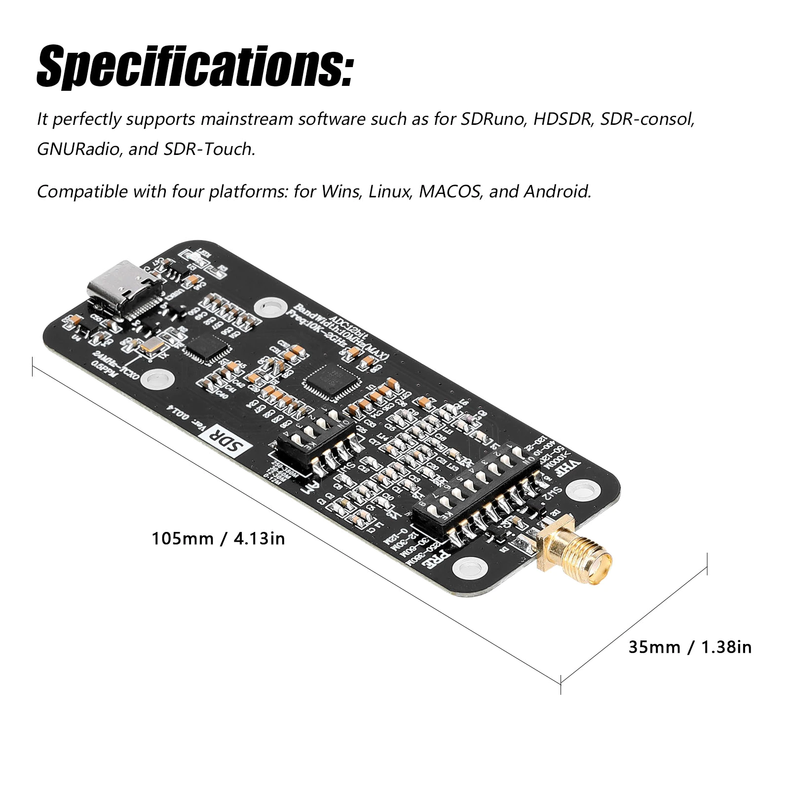

Hallo, ich wollte einige Versuche mir einem SDR-Receiver machen. Ich habe diesen bestellt: https://de.aliexpress.com/item/1005001271827620.html?spm=a2g0o.order_list.order_list_main.562.1ad85c5fBXgSd8&gatewayAdapt=glo2deu . Leider schaffe ich es nicht das Teil in Betrieb zu nehmen. Ich habe SDR#, HdSdr, RtlSdr usw ausprobiert, leider hat das nicht funktioniert, insbesondere die passende dll habe ich nicht gefunden. Kann mir da jemand einen Tipp geben. Es kann natürlich auch sein das der Dongle kaputt ist. MfG Hans

Hallo Hans, ich habe einen SDR-Stick (für DAB, DVB-T etc. gedacht) als Breitbandempfänger unter sdrs# in Betrieb. Dazu habe ich den zadig-Treiber installiert (https://echo34.de/mitglieder/dc2hc/sdr-mit-rtl-chipsatz/windows/). Windows würde das Teil als Unterhaltungselektronik erkennen und nutzen wollen. Vieleicht ist´s bei Dir was ähnliches. Viel Erfolg, Uwe
Hans L. schrieb: > insbesondere die passende dll habe ich nicht gefunden... Hi, HDSDR ging zwischenzeitlich auch mal nicht bei mir (nach Windows-Update). Es liegt daran, dass bei der Installation der HDSDR281b3_install.exe der Pfad "verbogen" werden muss. Es kommen bei der Installation Abfragen, in welches Verzeichnis man die *.dlls kopieren möchte. Als Default steht da stets C>Programme>SDR. Das ist aber bei Verwendung des HDSDRs nicht der richtige Pfad. Muss ins HDSDR-Programmverzeichnis rein. Manuell eingeben. Und die API-Installer SDRplay_RSP_API-Windows-3.08.exe gehören auch da rein. Werden von da aus installiert. HDSDR bietet keine Extra-APIS an. Man kann die von SDR-uno nehmen. ciao gustav

Karl B. schrieb: > Es liegt daran, dass bei der Installation der HDSDR281b3_install.exe der > Pfad "verbogen" werden muss. Bei HDSDR ist es egal in welchem Verzeichnis es steht, da muss nichts verbogen werden. Ob auf C: oder D: oder sonstwo, völlig wurschd. Wichtig ist nur, daß die zum Empfänger gehörige .dll im gleichen Verzeichnis landet.

Hans L. schrieb: > Leider schaffe ich es nicht das Teil in > Betrieb zu nehmen. Schau mal hier, da findest du sicher die benötigte Hilfe: Beitrag "SDR zum laufen bringen" Man muss auf jeden Fall anstatt des Originaltreibers die Zadig-Treiber installieren, das wird dort auch beschrieben bzw. verlinkt. Ich glaube, ich hatte mich bei meinem Stick an diese Anleitung gehalten, was auf Anhieb funktioniert hat: https://zadig.akeo.ie/
Warum hast du nicht gleich einen vernünftigen sdr mit vorfilter gekauft? Die sind unter 20.- zu haben. Die zadig treiberinstallation musst du aber genau so machen.
Sowas
Abcd schrieb: > Sowas Das ist ein vereinfachter SDRplay RSP1 Clone, ich würde den nicht kaufen, weil man ständig auf den kleinen Mäuseklavieren Filter umschalten muss, und er zu den meisten anderen RTL-SDRs nicht kompatibel ist. (Zu deinem Post davor: DIESE Clones brauchen Zadig nicht)
Hallo, das ist mein erster SDR-Receiver, welcher da gut oder schlecht ist konnte ich nicht beurteilen, deshalb habe ich diesen gekauft, es ging mir da nicht in erster Linie um den Preis es gab ja noch billigere. Ich bin jetzt etwas weiter, es reicht nicht SDR# einfach in ein Verzeichnis zu entpacken. Wenn man entpackt hat ist in dem Verzeichnis eine Install.bat, die muß man ausführen, da wird wohl automatisch noch etwas aus dem www dazuinstalliert. Ich kann jetzt was empfangen, allerdings sehr schlecht. Ich muß mal weiterprobieren. MfG Hans
Dirk O. schrieb: > ständig auf den kleinen Mäuseklavieren Filter > umschalten Auf den andern muttu antennen umschrauben ... Oder ohne filter, wie der vom OP, dann hattu schnell mal frontend overload. Interessant ist dort der IO port, da könnte man einen relaisgsteuerten bandfilter dranhängen. Dirk O. schrieb: > DIESE Clones brauchen Zadig nicht Versteh ich nicht. Sind dieselben chips drauf.
Abcd schrieb: >> DIESE Clones brauchen Zadig nicht > > Versteh ich nicht. Sind dieselben chips drauf. Nein, da sind die MSi Chips wie bei den SDRplay Receivern drauf, nicht die von Realtec. Vom Umstecken von Antennen halte ich auch wenig. Es gibt gute SDRs mit interner Umschaltung.

Hans L. schrieb: > Ich kann jetzt was empfangen, > allerdings sehr schlecht. Ich muß mal weiterprobieren. Hallo Hans L., na ist doch schon ein Fortschritt und Du weißt jetzt auch das we nicht defekt ist.
