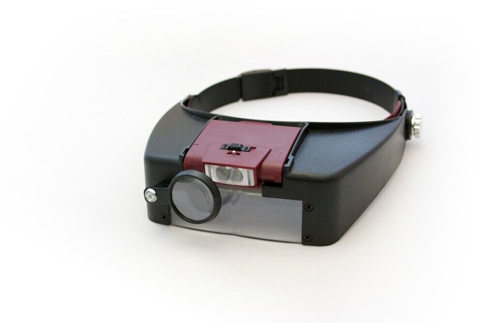

Hi konnt ihr was empfehlen? Lieber eine Lupe oder eine Brille wie dieses? https://www.conrad.de/de/p/toolcraft-2469761-lupenbrille-mit-led-beleuchtung-vergroesserungsfaktor-3-5-x-2-5-x-2-0-x-1-5-x-1-0-x-linsengroesse-2469761.html

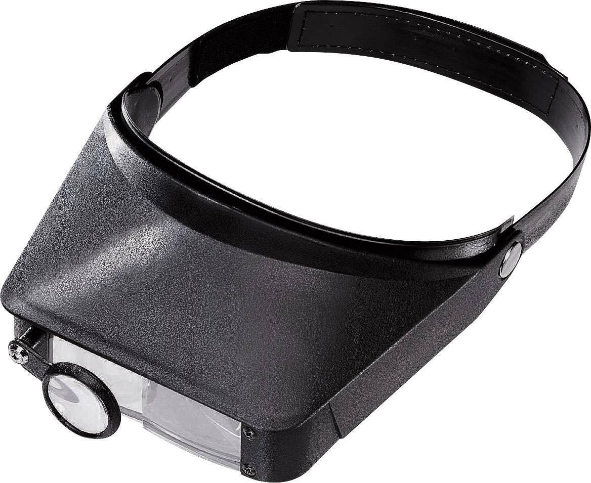

Und die Frage ist, wozu? Arbeitsschutz? Sehkraftbooster? Als reiner Augenschutz genügt ne normale Arbeitsschutzbrille. Falls heisses Lot spritzt sollte man sich nicht auf den Kunsstoff der normalen brille verlassen, da sind Mineralgläser nötig. Zur Vergrößerung Lupenlampe, mit der bekommt ich aber probleme wenn ich mit ner langen Scope-probe ein via treffen will. Da hängt die Lupe zu tief. Lupenbrille/Kopfbandlupe verursacht bei manchen Kopfschmerzen. https://encrypted-tbn0.gstatic.com/images?q=tbn:ANd9GcT7F2Jv0SohHmTHYssCyl9SaC3C4DIDfiOb4G5QfAh72itVXJjqq1uTOhYXNiPAIi329tA&usqp=CAU
Eine Lupenbrille hat den Vorteil, man kann dreidimensional sehen, allerdings sieht man gar nichts mehr, wenn man von der Löterei aufsieht.

Mat. K. schrieb: > konnt ihr was empfehlen? > Lieber eine Lupe oder eine Brille wie dieses? So ein (bauähnliches) Teil habe ich mal bei Feinkost Albrecht mitgenommen. Sichtfeld zu klein, starke Verzerrung. Amtlich ist die OptiVISOR DA-5 Kopfbandlupe. Mit knapp 60 Euro auch erschwinglich. Gibt es auch mit anderen Vergrößerungen, 2,5 ist für SMD optimal. Uwe

Mat. K. schrieb: > Lieber eine Lupe oder eine Brille wie dieses? Solche Oder-Fragen sind selten gut. Also ich kann beides nicht zum Löten empfehlen. Eine Lupe ist auf dem Basteltisch immer zuviel, da liegt schon anderes Gerümpel herum und wenn man mal nicht auf den Fleck gucken will, wo sie gerade darüber ist, dann geht die Herumrückerei los. Die Kopflupe bei Conrad sieht mir eher wie eine verunglückte Mondrakete aus. Mit anderen Worten: sie ist zu verwurstelt konstruiert. Guck dir lieber sowas ähnliches wie in den obigen Bildern aus. Die Schwenklinse ist Schnickschnack, ebenso die eingebaute Lampe - jedenfalls wenn man am gut beleuchteten Basteltisch sitzt. Wichtig sind die recht großen Gläser (aus Plastik), damit man nicht wie ein Spanner durchs Schlüsselloch peilen muß. Und so ein Zeug kostet auch bloß 5..20 €. W.S.
