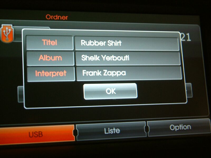

auf dem Media-Display meines 6-jahre alten Autos werden mir mp3-Dateien
vom USB-Stick seltsam angezeigt. Das Display hat für die Anzeige von
Titel und Interpret zwei Zeilen reserviert, die mp3-Dateien stammen aus
allen möglichen Quellen.
Sind keine Tags vorhanden, wird der Dateiname angezeigt, also:
Zeile 1: "Interpret - Titel" (.mp3 wird unterdrückt)
Hat den Nachteil, dass meist nur ein Teil des Dateinamens sichtbar ist,
weil Zeile 1 nur ca. 16 Zeichen (große Schrift) anzeigen kann.

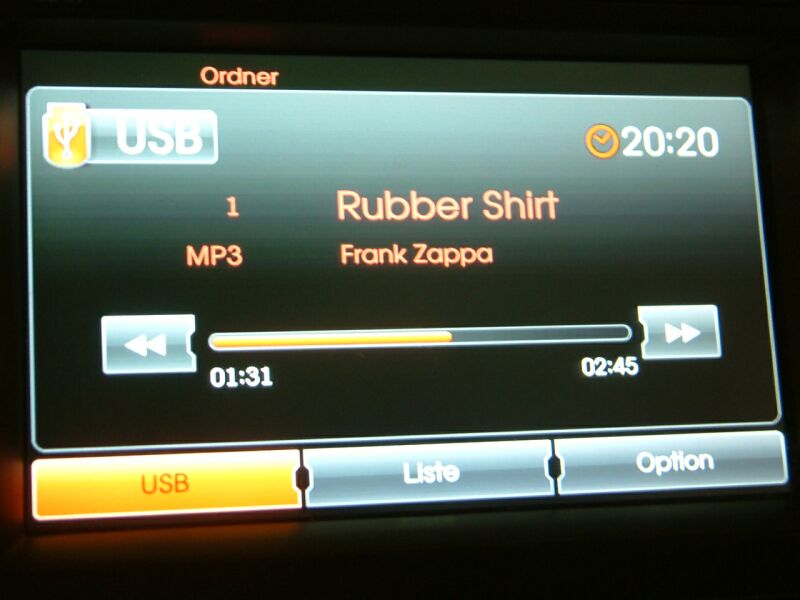

Sind Tags vorhanden, werden zwei Zeilen angezeigt, also:
Zeile 1: "Interpret - Titel" (große Schrift)
Zeile 2: "Interpret" (kleine Schrift)
Letzteres ist etwas dumm, denn wenn der Interpret einen langen Namen
hat, dann sehe ich in beiden Zeilen nur den Interpreten, also:
Zeile 1: "Interpret ABC ..."
Zeile 2: "Interpret ABCDEFGHIJKLMNO"
Was ziemlicher Unfug ist, denn ich sehe 2x den Interpreten und KEINEN
Titel. Das ist besonders blöd, wenn man mehrere Titel vom gleichen
Interpreten auf den Stick hat.
Ich sehe keinerlei Einstellungsmöglichkeiten, weder auf Playerebene,
noch auf Dateiebene.
Kann kaum glauben, dass man sich das so ausgedacht hat.
Gibt es irgendwelche Tricks, das vernünftig anzuzeigen?
Vernünftig wäre:
Zeile 1: "Interpret" (große Schrift)
Zeile 2: "Titel" (kleine Schrift)
Peter

da wird ziemlich sicher nur der alte ID3v1-TAG benutzt.
https://de.wikipedia.org/wiki/ID3-Tag
Der Hinweis auf den Tag-Editor kam ja schon, also entsprechend die Titel
anpassen. Meist findet man ja sinnvolle Infos im ID3v2 Tag, das kann der
Tageditor dann gut in einem Rutsch anpassen.
Gruß aus Berlin
Michael

NEIN. Es gibt keine Tricks.
Du hast meistens 2 x den ID3-Tag in einen Musik-Stück. 1 x vorne  Das
ist ID3-V2. Der ist i.d.R. genügsamer und da passt auch alles rein inkl.
Cover-Fotos.
Die meisten Billigen Geräte lesen aber ID3-V1  aus. Das ist eine 255 Bit
lange Zeichenkette die AM ENDE des Liedes steht.
Ich gebe dir mal folgenden Tipp. Ziehe dir Media-Monkey herunter (die
Kostenlose Version ist völlig ausreichend).
Kopiere 3 Lieder auf die Karte. Öffne diese beiden Lieder in
Mediamonkey.
Vergebe ihnen ein ID3-Tag.  Dann klicke auf das 1 Lied und dann auf
ID3-Tag-v1 löschen.
Nun auf das 2 Lied und id3-Tag-v2-Löschen.  Notiere dir was du wo
machst.
Vergebe bei Lied-3 einen ID3-Tab mit einen Titel von mehr als 30
Zeichen. !!!
Spiele nun beide Lieder im Gerät ab. Je nach der Anzeige weißt du nun ob
der id-Tag-v2 lesen kann oder nicht. Und bei Lied-3 (welchen er
bevorzugt).
Werden da nur 30 Zeichen angezeigt so bevorzugt das Gerät id-3-V1.
ID3-V1 ist übrigens das alte Format. Für V2 braucht z.b. die Alte
Winamp-Version ein Plug-IN.  Und NUR V2 unterstützt Bilder. !!!

Nein. In den ID3-Tags sind Titel und Interpret getrennt. Du könntest
zwar im Interpret-Feld den Titel voranstellen, damit der zuverlässig
angezeigt wird, aber dann geht Dir je nach Länge eben der Interpret
verloren.

von VAG Partner (Gast)
Selbst das alte und billige RCD210 mit seinem einzeiligen Display kann
scrollen. Allerdings erst nach Tastendruck, Einstellen kann man es dort
auch nicht.
Sicher das es deiner nicht kann?

von Peter G. (Gast)
Hmmm schrieb:
Ist doch gut und richtig so. Nur ist der Player nicht in der Lage, Titel
und Interpret jeweils in einer Zeile anzuzeigen. Sondern er muss den

von Peter G. (Gast)
foobar schrieb:
> Wenn da im Titel-Tag "Interpret - Song" steht, macht der Player
> ja alles wie gewünscht.
Habe nach der Schlaumaier-Methode mal alles durchprobiert und habe die
Nuss geknackt. In der 1. Zeile wird hier grundsätzlich der Dateiname
ohne die Endung .mp3 angezeigt. Und gemeinerweise ist das von mir
verwendete Dateiformat "Interpret - Titel.mp3".
Wenn ich nun den Dateinamen in "Titel.mp3" ändere (also den Interpreten
entferne), dann steht in der 1. Zeile nur der Titel. Für die 2. Zeile
muss dann das Feld Interpret in den MP3-Tags ausgefüllt sein. Dann sieht
das Ergebnis aus wie in Bild 1.
Will man im Info-Fenster auch noch das Albun sehen, muss man den Tag
Album auch noch ausfüllen, siehe Bild 2. Die Änderungen an den Tags habe
ich übrigens mit dem VLC-Media-Player durchgeführt (Extras ->
Medieninformation).
Allerdings saublöd, denn ich kann nicht bei meinen hunderten mp3-Dateien
den Interpreten im Dateinamen entfernen. Denn in den Dateinamen gehört
zwingend Titel und Interpret. Also nicht wirklich der Hit :-(
Und kackt mir mal nicht so auf der Schlaumeier rum, der gute Mann hatte
die Lösung.
