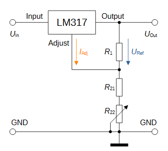

Ich habe in meinem privaten Bastelprojekt folgende Situation. Ich
benötige eine vom Stromverbrauch unabhängige stabile Spannungsquelle von
am besten DC 5,1-5,2 V ( am besten halt etwas über 5V und STABIL ).
Der Strombedarf des gesamten Projekts liegt zw. 500mA und 2,5A.
Derzeit verwende ich ein Schaltnetzteil ( weil es vorhanden ist ):
https://amzn.eu/d/2M2IiMf
Dieses liefert leider nicht konstant 5V sondern je nach Last 5,2V bis
zum teil unter 4,9V. Dieser Zustand ist für mein Vorhaben leider nicht
hinzunehmen. Ich habe bereits versucht das Netzteil mit zusätzlichen 1mF
ELKOS zu unterstützen, aber bei Langen Zeiten unter Last fällt die
Spannung dennoch zum Teil unter 5V.
Ich habe mir überlegt ein anderes Netzteil zu verwenden was im Bereich
von 12V arbeitet und eine Schaltung zur DC/DC Wandlung zu bauen. Siehe
Anhang.
Hier wären dann noch Fragen offen:
1. reichen die 1mF ELKOS?
2. wie bekomme ich die zu erwartenen 5V auf 5,2V gehoben? Eventuell
zusätzliche Diode zwischen GND und GND vom LM 1084?
3. bleibt bei so einer Schaltung die Spannung stabil wenn die
Stromaufnahme steigt?
Ist das aus Eurer Sicht ein richtiger Ansatz oder gibt es ganz andere
Empfehlungen?
Ich bin für jede Hilfe und jeden Denkanstoß sehr Dankbar.
Ich wünsche allen eine frohe Weihnachtszeit.
Grüße Lars

von Lars R. (sassl77)
@Lothar M
ich habe mal im Anhang eine Schaltung geschickt wie das ganze aufgebaut
ist. Rechts der USB eingang, welcher das Relais durch schaltet kommt von
dem zu überwachendem Gerät. Nur wenn dieses an ist soll auch die ganze
Schaltung laufen. Die Spannung und auch den Abfall messe ich direkt am
Netzteil rechts noch vor allen Bauteilen mit einem Multimeter ( was
anderes habe ich leider nicht ). Aber dieses zeigt mir auch deutlich die
Schwankungen wenn sich die Drehzahl der Lüfter oder die Helligkeit des
Display ändert.
Das Display, der ESP32 und die Lüfter bekommen dann alle ihre 5V von der
oberen Schine und noch der HV Eingang vom Level-Shifter.
OK ok, vielleicht bin ich wirklich etwas "zu" genau mit meiner Toleranz.
Aber dennoch bleibt meine Frage ob es eine Möglichkeit gibt die die
Spannung an den beiden Lüftern auf "konstant" 5,1 oder wenigsten 5V zu
bringen?
Vielen Dank für Eure Hilfe!

von HildeK (Gast)
Also das Meanwell LPV-60-5?
Schau mal ins Datenblatt: dort steht 'Load Regulation ±6%'!
https://www.reichelt.de/index.html?ACTION=7&LA=3&OPEN=0&INDEX=0&FILENAME=A500%2FLPV-60-SPEC.pdf
Also: das Netzteil macht nach Spezifikation alles richtig, du kannst von
ihm nicht < ±3% verlangen, dafür ist es nicht ausgelegt.
Lars R. schrieb:
> Sorry Schaltung vergessen :(
Du kannst da nicht unbedarft 5,17V oder 5,21V hinschreiben. Mit hoher
Wahrscheinlichkeit gibt dein Messgerät diese Genauigkeit gar nicht her.
Ich würde bestenfalls noch der 2. Stelle trauen. Aber für mich bedeutet
das Messergebnis in beiden Fällen und auch, wenn ich nur 4,9V messe: "5V
sind da, alles ok!"
Lars R. schrieb:
> der Lüfter
Welche sind das denn? Und was ist die "übliche Nenndrehzahl" bei 5V?
> Die Spannung und auch den Abfall messe ich direkt am Netzteil
Und wieviel kommt davon beim Lüfter an?

von Johannes F. (Gast)
Der 1-mF-Elko am Ausgang ist Quatsch. 100 µF würden mehr als genug sein.
Am Eingang, also vor dem Regler, kommt es auf die Welligkeit der
Spannung an. Dort muss die Kapazität so hoch sein, dass die Spannung
nicht unter U_Ausgang + U_Dropout_min sinkt.
Eine Diode würde die Ausgangsspannung um ca. 0,6 V anheben, also zu
viel.
Für die 700 mA der Lüfter reicht auch ein LM317 (mit entspr.
Kühlkörper), ein Low-Drop-Regler ist bei 11 V Eingangsspannung sowieso
nicht nötig.
Schaltung siehe Anhang: mit R1 = 220 Ω, R21 = 620 Ω und R22 = 200 Ω
kannst du die Ausgangsspannung von ca. 4,8 V bis 6 V einstellen.
Lastausregelung beträgt laut DB typ. 20 mV bei U_Out = 5 V.
EDIT: SVG funktioniert nicht richtig, daher nochmal als PNG im Anhang
