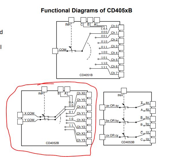

von Thorsten M. (Gast)
ich habe 3 Smart Displays von Aliexpress, die über eine Opensmart UART
Schnittstelle angesteuert werden. Da UART nur ein Device ansprechen
kann, weil es eben kein Bus ist wie I2C stellt sich folgendes Problem:
Wie steuere ich mit einem uC Ausgang 3 Displays nacheinander an zur
Darstellung von Messkurven, die TXD und RxD benötigen, ohne dass sie
sich logisch und elektrisch in die Quere kommen?
Abgesehen davon ein Gattergrab mit (De-)Multiplexern zu erzeugen fällt
mir für die Heimlösung nur ein 3 kleine Reed Relais mit Doppel-Kontakt
zu verwenden.
Oder gib es da vielleicht was elektronisches?

von c-hater (Gast)
Klar: programmierbare Logik. CPLD/FPGA. Oder im Notfall auch:
entsprechend programmierter (paralleler) NV-Speicher, also z.B. olle
BIOS-Flash- oder EPROM-Bausteine.
Für einen 1:3-UART-Mux/Demux brauchst du (im Minimum) 5 Eingänge und 4
Ausgänge.
Wenn die Bitraten nicht zu hoch sind, sondern sich im üblichen
UART-Bereich <=115200kbps bewegen, käme sogar ein kleiner dummer µC in
Frage, bei dem die Mux-Logik rein in Software implementiert ist.

von Peter D. (peda)
Ohne Bezeichnung oder Link kennt die natürlich keiner.
Manche Slaves kann man adressieren, d.h. es werden 9 Bits übertragen, ob
Daten oder Adresse. Alle Slaves lauschen mit und nur der adressierte
enabled seinen TXD.
von Hermann Kokoschka (Gast)
1)
Die TX der Displays können schonmal alle (über Dioden+Pullup
)zusammengelegt werden und auf RX von Controller gehen. (Es wird ja nur
EIN Display jeweils antworten, nämlich jenes mit dem gerade gesprochen
wird)
2)
TX vom Controller geht dann über EINEN simplen Analog-MPX (4051/52/53)
auf die einzelnen RX der Displays.
Mit einem Bluepill Board. Das natierlich auch 3 SoftUart erzeugen
könnte....

von c-hater (Gast)
> Ich suchte eher was einfaches. Bisher sind 3 Reed Relais und 3
> Transistoren für mich einfach.
Noch 'ne Idee: Standard-CMOS 4053. Sollte auch alles nötige können.
c-hater schrieb:
> Standard-CMOS 4053
DANKE !!! 3.3V brauchen zwar Level Shifter aber der Stein sollte genau
das machen. Bestelle ich gleich mal und teste den auf nem Breadboard.
von c-hater (Gast)
Nein. Standard-CMOS funktioniert i.A. bis runter auf 3V. Nur halt etwas
langsamer als bei höheren Versorgungsspannungen oder auch mit sonstigen
kleinen Einschränkungen bezüglich einiger Kennwerte. Ausnahmen
bestatigen wie immer die Regel. Der CD4053 ist aber diesbezüglich keine.
c-hater schrieb:
> Ausnahmen
Erstmal auf Breadboard mit einem FG und Oszi testen. Dann Platine
machen, nicht umgekehrt. Brauche auch die CD4052B und der ist in der
Bucht nicht zu kriegen, nur noch bei Reichelt Apotheke.

von Peter D. (peda)
Warum nicht den 74HC4052?
Der ist niederohmiger, günstiger und läuft an 2..10V.
Die Hochvolt CMOS sind bei 5V schon 1k hochohmig, für 3V habe ich keine
Angabe gefunden.
von HildeK (Gast)
Wie der TO in dem Screenshot bereits eingekreist hat: der CD4052 ist
noch besser geeignet.
Am TX-Pfad-Ausgang empfehle ich einen Pullup. Offen sollte der RX-Input
am Empfänger ja nicht sein, sondern in Ruhe auf HIGH.
Du hast vollkommen recht, den 4052/53 hatte noch niemand zuvor genannt,
jedoch hatte ich allgemein schon mal einen Analogschalter erwähnt.
Ich nehme diese Lösung und damit soll es auch gut sein. Die Displays
HildeK schrieb: um 14:40
Hermann Kokoschka schrieb:um 10:50
von W.S. (Gast)

Gar nicht. Man könnte mit einem Analog-Multiplexer zwar die Leitungen
RxD und TxD von deinem µC auf verschiedene Kabel zu verschiedenen
Displays aufschalten und dorthin senden (und nachher woanders
draufschalten), aber was ist mit den Empfangsdaten? Die kommen
asynchron herein und wandern unbemerkt ins Nirwana, wenn der
Multiplexer auf einem anderen Kabel steht. Verodern geht auch nicht,
denn dann kommen sich die Kanäle gegenseitig ins Gehege.
Das Ganze ist also nicht wirklich durchdacht.
W.S.
W.S. schrieb:
> Verodern geht auch nicht, denn dann kommen sich die Kanäle gegenseitig ins
Gehege....  aber was ist mit den Empfangsdaten?
Es antwortet ja NUR das angesprochene Display, keines sendet "initiativ"
> Dann wartest Du eben bis die Rückmeldung kommt und schaltest den MPX
> ERST DANN auf ein anderes Display, wo ist das Problem?
HIER ist es völlig durchdacht, trivial+üblich,
gelöst innert Stunden ab Frage.
Wildester Kokolores der üblichen Theoretiker.
Dies "grundsätzliche-nicht-vorab-lesen" bleibt ägerlich.
