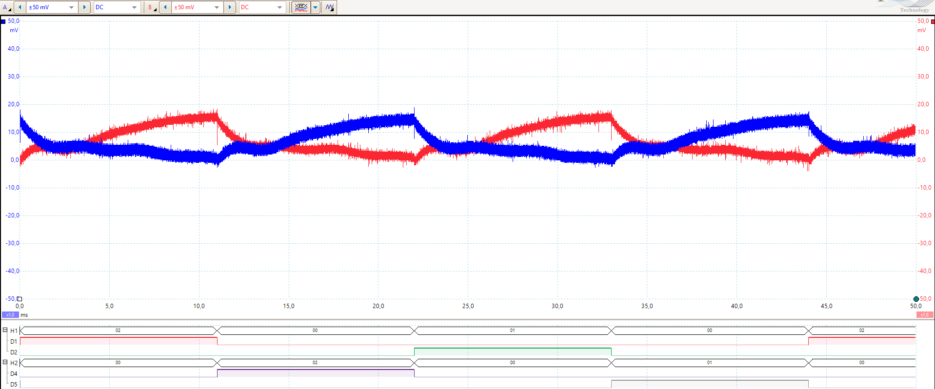

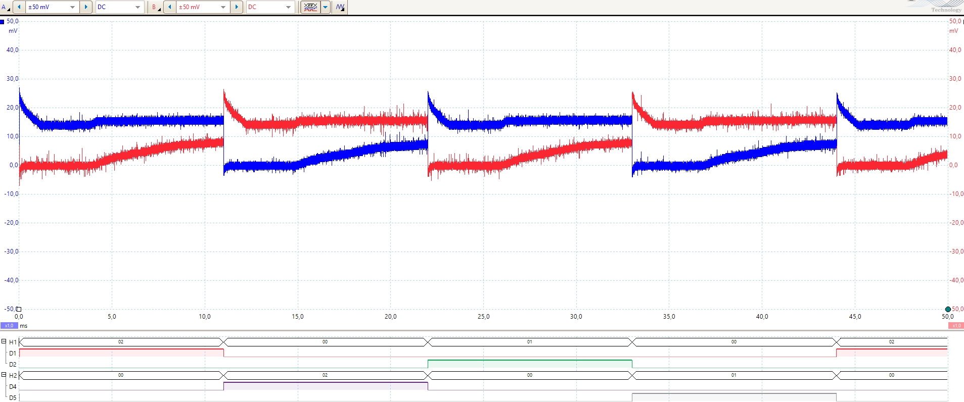

von Finn C. (fico)
So, hab ich gemacht.
Habe den L298 von Olimex an einen Unipolaren 2P6W Stepper gehängt mit
12V.
Beim Olimex Board habe ich 1 Ohm Widerstände für SEN_A und SEN_B
angeschlossen und darüber die Spannung(Strom) aufgenommen.
Der Stepper wird nun so angesteuert, dass er 200 Schritte rechts und 200
Schritte links macht. Was auch sehr schön an den DIs auf den Bildern zu
sehen ist.
Anbei nun zwei Screenshots:
2P4W: 4 Adern vom Stepper angeschlossen und die restlichen 2 ISOLIERT
2P5W: 4 Adern vom Stepper angeschlossen und die restlichen 2 VERBUNDEN
Jetzt habe ich diese zwei hübschen Bilder, weiß aber nicht was ich davon
halten soll.
Möchte den Stepper gerne mit 5W laufen lassen mit FullSteps only:
- Da ist aber eine hässliche Flanke drin welche Spannungen induzieren
könnte?
- Ich habe die passive H Brücke jetzt nicht auf HiZ geschaltet. Wenn ich
das mache werden dort Spannungen induziert, welche meine Brücke
zerschießen?
- Schalte ich sie nicht HiZ fließt durch die Spule Strom und ein
Vollschritt könnte kein Vollschritt mehr sein?
Bin gespannt auf eure Gedanken und Ideen :)

von Michael B. (laberkopp)
Ein 2P6W Stepper ist NICHT nur unipolar, sonder mit 6 Anschlüssen auch
bipolar an jedem Schrittmotortreiber verwendbar, deine erste Schaltung.
Nur 2P5W Schrittmotoren sind offiziell NUR unipolar verwendbar.
Grundlagen:
https://dse-faq.elektronik-kompendium.de/dse-faq.htm#F.10
Finn C. schrieb:
> mit FullSteps only:
Das kannst du bei 2P4W machen, bei 2P5W würde ich immer einen
Halbschritt einlegen in dem der Treiber der Spule disabelt wird bevor
die Polarität umgeschaltet wird und dann wieder enabelt wird, auch wenn
der Halbschritt nur kurz ist.
Finn C. schrieb:
> Stepper
Dieser 12V Stepper müsste wenn man beide Spulen in Reihe bestromt mit
24V angesteuert werden damit an den dann 60 Ohm im Vollschritt 0.4A
fliessen. Weil er die doppelte Verlustleistung gegenüber dem unipolaren
Betrieb aber nicht aushält, ist die Spannung im Vollschritt auf 0.7,
also 16.8V zu reduzieren.
Ein L298 ist natürlich doof weil der keine Stromregelung erlaubt. Er
dürfte daher nur 18V bekommen für 16.8V am Motor, die 280mA hält er aus.
Verbindet man die beiden Mittenabgriffe nicht, kann der Schrittmotor an
einen modernen stromregelnden Mikroschritttreiber wie A4988, eingestellt
auf 0.4A (bei Vollschriiten regelt der auf 0.28A runter). Dummerweise
benötigt der Motor eine hohe Spannung und der A4988 hält nur 35V aus, er
dreht den Motor also eher langsam.
Wenn man nur 12V hat oder den A4988 schneller drehen lassen will, nutzt
man nur 1 Wicklung der beiden verbundenen und lässt das andere Ende
offen, das geht weil er 6W hat, bei echten unipolaren mit 5W ginge das
nicht. Dann geht am L298 Vollschritt bei 12V mit 0.4A und am A4988 darf
man 0.56A einstellen.
Finn C. schrieb:
> Neue Idee:
Wo ist jetzt dein Problem ?
DRV8428 kann den universellen Schrittmotor wunderbar bedienen, wenn man
die beiden mittleren Anschlüsse nicht verbindet.
Sollst du dich jetzt mit dem Projekt bis Weihnachten beschäftigen oder
hast du Formulierungsschwierigkeiten ?
Einer schrieb:
> Die sind aber von Werk aus verbunden.
> Einfach mal alles lesen oder ruhig sein.
Ich hab alles gelesen, das Datenblatt des Steppers
https://www.omc-stepperonline.com/de/nema-17-unipolar-1-8deg-32ncm-45-3oz-in-0-4a-12v-42x42x48mm-6-draehte-17hs19-0406s%5D
Dass er ein Datenblatt von einem Stepper postet, den er gar nicht
hat,und der gar nicht in dem Danvoss-Ventil verwendet wird, kann ich ja
nicht ahnen.
Eine Lösung hat er schon lange bekommen, keine Ahnung warum er nun noch
unendlich darauf rumkaut.
Dass Strom messen in der Masseleitung nicht zielführend ist, na ja, wird
er irgendwann merken.
Dass man Umschaltmomente besser in die Länge zieht, bekam er gesagt.
> zerschießen?
Nein, Freilaufdioden, wie immer bei H-Brücken, der L298 will externe,
der L293D hätte sie drin.
