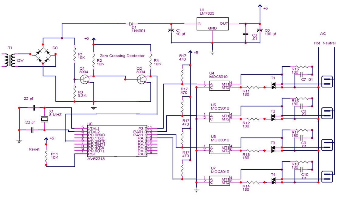

Ich bin aber schon sehr stark am ueberlegen ob ich vielleicht doch AC
Lampen nehme (Halogenstrahler).
Um den Phasennullpunkt zufinden wollte ich dann ein Trafo und 2
Transitoren nehmen und auf einen der externen Interupts geben. Die Pwm
Ausgaenge gehen dann auf einen Optokopler und ein Triac.
Ich kann mich bloss noch nicht entscheiden ob die Lampen eben mit 12V Dc
arbeiten sollen oder mit Ac Spannung.
Mfg
Dirk
von Stefan (Gast)
Hi Dirk,
wenn Du Phasenanschnitt machst, hast Du wahrscheinlich ein Problem:
An den Trias fällt etwas über 2V ab. Diese Spg musst Du mehr am Trafo
zur Verfügung haben, ein normaler Halogentrafo wird also etwas
schwächlich sein. Prinzipiell geht das aber, der Vorteil ist: Du hast
gleich ein ausgewachsenes Programm /Schaltung, das auch für "große"
Lampen taugt.
Das DC-Prinzip ist sicher einfacher zu machen, Du musst nicht auf den
Nullpunkt triggern etc. Hier entsteht aber das umgekehrte Problem, nach
der Gleichrichtung/Glättung hast Du wahrscheinlich eine zu hohe Spg ...
Solltest Du Phasenanschnitt machen, musst Du die unterschiedliche
Leistungsverteilung innerhalb der Halbwellen berücksichtigen. Die
Leistung steht nicht gleichmässig zur Verfügung, sondern asl
Sinus-Quadrat-Funktion. Kannst Du später mit Tabelle ausgleichen
(Tabellen sind meine Spezialität ;-))

von Dirk (Gast)
ich habe nach laengerem suchen eine Schaltung gefunden. Sogar fuer meine
Sprache (Bascom) ein Programm. Das Programm wollte ich aber nicht nutzen
, weil ich gerne die Timer usw kennenlernen wollte. Deine Tabelle wuerde
mich sehr stark interessieren. Ich glaube du hast mich aber entgueltig
ueberedet die Lampen ueber Wechselungspannug anzusteuern. Ich habe eben
gerade mal durchgerechnet was das Netzteil nachher kostet fuer
Gleichspannung und es wird leider nicht gerade billig. Es ist zwar wie
du sagst die bessere einfachere Methode aber leider auch die teurere.
Das ganze Ding wird nachher eine R/G/B Designer Lampe mit LCD Menu
(Encodersteuerung), FB und speicherbaren Helligkeit. Bis auf die
Hardware und die Ansteuerung der Lampen ist alles fertig. Ich muss noch
ein bischen auf die Teile warten.
@Stefan: Poste doch bitte mal deine Wertetabelle sowie deine
Schaltfrequez das waere echt hilfreich.
Mfg Dirk
LCD Menu, Fb Steuerung und Speicherung
von Dirk (Gast)
ups,
im Angang ist das Schaltbild
von Stefan (Gast)
Hi Dirk,
also ich hab mir das Projekt nochmal angeschaut:
meine Tabelle wird per Makro generiert, ich habe also nicht die
absoluten Zahlen. Schau einfach mal in kurve.asm rein.
In meiner Tabelle stehen die Zeiten (Einheit: Timerticks), die Du nach
dem Nulldurchgang mit dem Einschalten warten musst.
Das Makro macht im Prinzip folgendes:
Es erstellt eine Tabelle mit 256 16-Bit-Werten, die die Einschaltzeiten
darstellen. Das Makro übersetzt würde folgendes ergeben:
tab  dw 0   ;Lampe ganz an
     dw 60  ;255/256 Phasenanscnitt
     dw 120 ;16 mal wird 60 aufaddiert
     dw 900 ;das ist der 16. Wert
     dw 950 ;jetzt wird 16 mal 50 aufaddiert
     dw 950
     dw 1400
     dw 1441 ;jetzt 16* 41 ...
     usw.
     dw 6642 ;letzter Wert in Tabelle: 1/256 Phasenanschnitt
;    dw 6666 ;Halbwelle zu Ende
Ganz richtig habe ich es jetzt nicht geschrieben; es werden eigendlich 2
Tabellen mit jeweils 8-Bit-Werten gemacht, weil der 80517 dann einfacher
auf die Zahlen zugreifen konnte.
Wenn Du 255/256 Teile einschalten willst, kommt der IR nach 60
Timerticks (Wert 1 in Tabelle).
Bei 254/256 nach 120 Ticks etc.
6666 Timerticks haben bei mir einer Halbwelle entsprochen, also 10ms =
100Hz (2 Halbwellen a 50Hz). Das ist auch meine Schaltfrequenz, klar,
die gibt ja das Stromnetz vor.
Hoffe das war nicht allzu verwirrend.
Gruß Stefan
von Dirk (Gast)
das mit den 100 Hz hatte ich nicht bedacht. Ich danke fuer deine Hilfe
so komme ich hoffentlich schnell zum Erfolg.
Mfg Dirk
