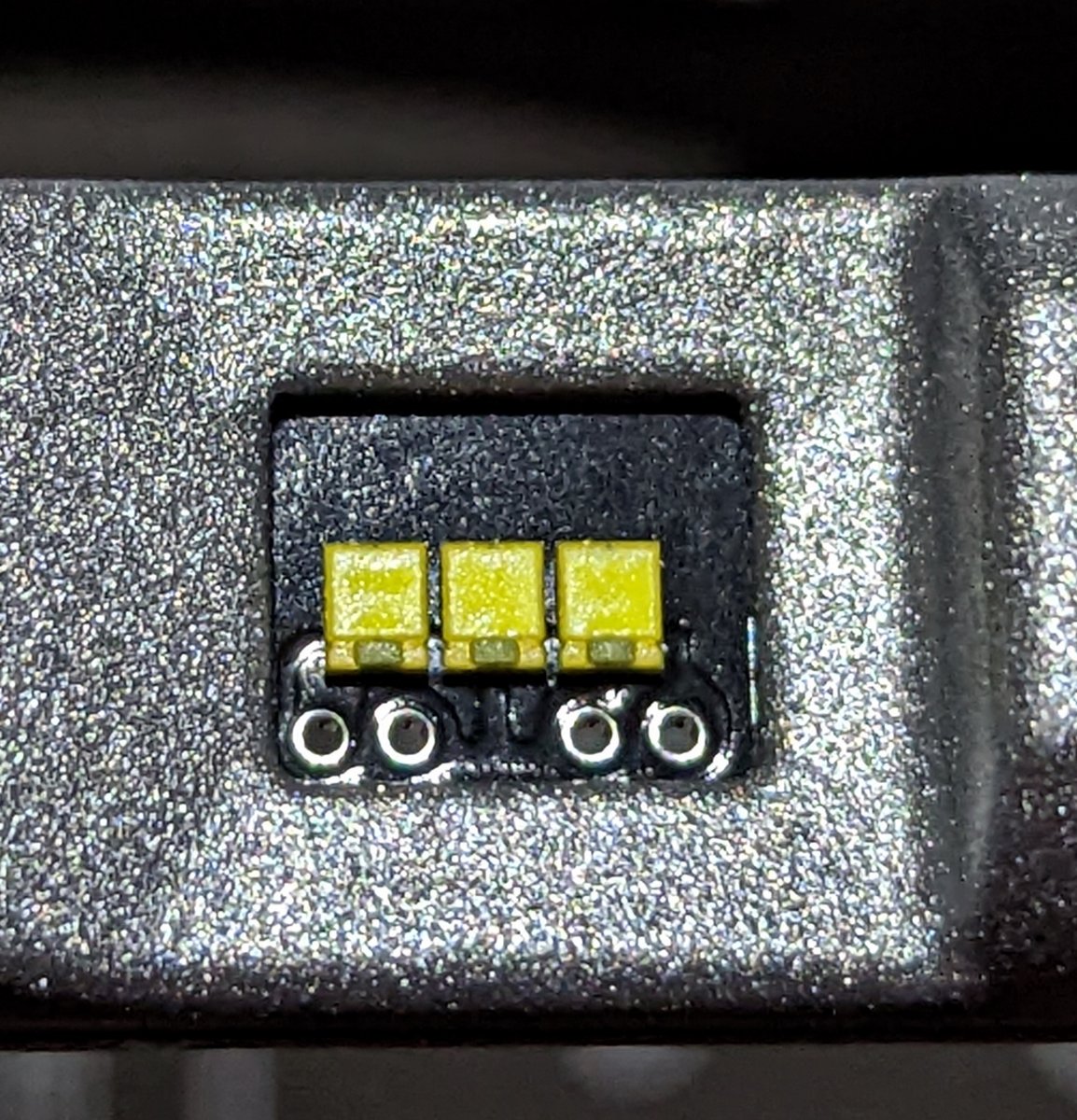

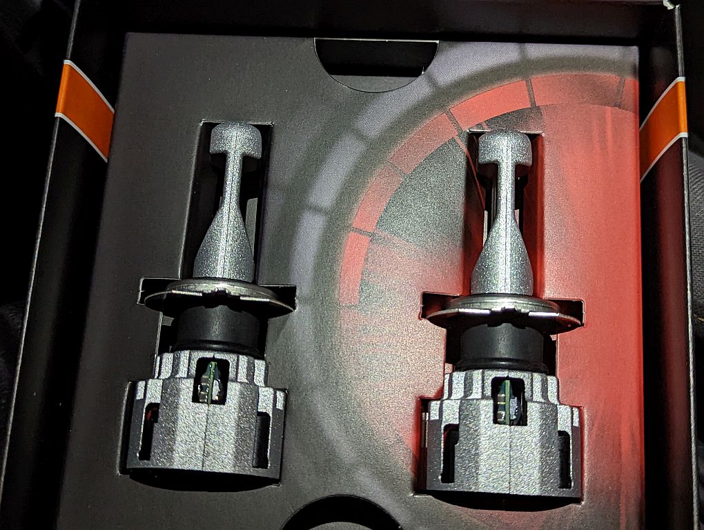

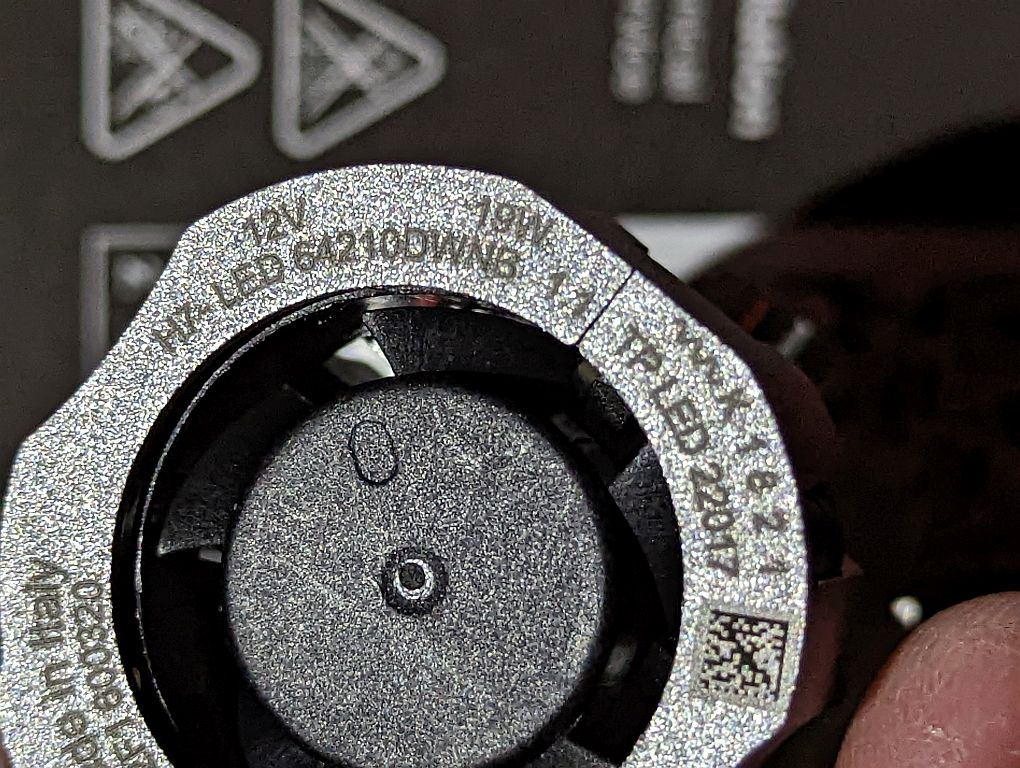

von Ich A. (Gast)
A. M. schrieb:
> Die Lüfter haben eigentlich nur die Aufgabe die warme Luft an den
> Scheinwerfer zu drücken...da die LEDS nicht heiß werden, geht darum die
> Eisfrei zu halten. Ich denke die würden auch ohne laufen.
Nein, das hat damit nur peripher zu tun. Der Lüfter ist nötig für die
Kühlung der Elektronik. Ohne den Lüfter zerlegt es die LED in kürzester
Zeit.
DerEinzigeBernd schrieb:
> Warum? LEDs kann man problemlos sehr hochfrequent blinken lassen, jahre-
> und jahrzehntelang. So tut es beispielsweise jeder TOSLINK-Ausgang.
Ja da wird das aber "on purpose" gemacht. Die LED wird so angesteuert.
Beim KfZ kommen insbesondere beim Startvorgang teils heftige
Spannungsspitzen zusammen und es wird ja nicht nur die LED "geblinkt",
es blinkt übertrieben gesagt auch die gesamte "Steuerung" der LED.
test schrieb:
> Würde mich auch mal interessieren ob die "vollen 60W-Wärme" aus
> technischer Sicht wirklich benötigt werden oder ob es nicht auch etwas
> weniger täte.
Wo sind 60W Wärme?
Die Osram H7 LED haben 19W verteilt auf 6 LED.
oszi40 schrieb:
> Ob das bei jedem Auto funktioniert, bin ich mir nicht sicher. Es muß
> auch Platz für diese LED-Lampen mit dem Lüfter vorhanden sein. Vorteil
> der Halogenlampen ist im Winter, dass die Scheinwerfer durch die Wärme
> abtauen. Bei starkem Schneefall kann das bei LED-Lampen zur Falle
> werden.
Das ist in der Tat ein Problem das ich jetzt in den letzten Wochen auch
beobachten konnte. Aber dafür hilft dann die
Scheinwerferreinigungsanlage sofern sie denn vorhanden ist.
Da die Lampen nur in freigegebenen Fahrzeugen StVO konform sind, wird
eben genau der Aspekt ob sie denn auch passen, wohl zur Prüfung gehören
Anbei einfach mal ein paar Bilder wie denn die (zugelassenen) Dinger
überhaupt aussehen ;)

von Uwe B. (uwebre)
Uwe B. schrieb:
> Jemand Erfahrungen? Einigermaßen aktuell?
So, ich habe jetzt für meinen Peugeot Bus investiert. (Philips)
Das Licht ist wirklich deutlich besser. Allerdings ist die
Ausleuchtung etwas ungleichmäßig und der "Schnitt" beim Abblendlicht auf
der linken Seite ist ungewohnt scharf. Ich hatte auch erstmalig das
Bedürfnis an der Leuchtweitenverstellung zu drehen weil wirklich ein
Effekt zu sehen ist. (Auto hat Niveauregelung mit Luftdruckfedern)
Auf die Gleichmäßigkeit der Beleuchtung mit H4 habe ich natürlich vorher
nie geachtet weil "Gottgegeben".
Ich denke aber schon daß die Auslegung der Scheinwerfer, für H4-Wendel
designt, nicht wirklich optimal für die Retrofit-LED ist.
Die Gummipfropfen hinter den (originalen) Steckern mußte ich weglassen,
die Lüfter bekämen sonst Atemnot. Etwas unbefriedigend, aber Irgendetwas
ist ja immer.
Wegen dem eingestellten "Schwedenlicht" flackern die Lampen beim
Anlassen des Diesels, sollte Philips aber berücksichtigt haben. Wobei
eine eventuelle Sorge auch nicht die LED selber betrifft sondern die
Elektronik davor.
Mein Fazit ist, wenn die LED-Lunten einigermaßen Standzeit haben gibt es
keinen Weg zurück. Und, bei den Moppeds wird geschaut ob da Platz im
Gehäuse ist.
Uwe
von Bert 0. (maschinist)
Da kann ich nur zustimmen.
Ich habe letzte Woche unseren Franzosen (Renault Meggie) auch auf die
Philips Ultinon umgerüstet, nicht primär wegen "mehr Licht" sondern weil
die klassischen H7 gefühlt nur 1/2 jahr Standzeit hatten. Egal, ob Osram
oder Noname, bevorzugt fiel eine aus, wenn meine Frau nachts von der
Arbeit kam (="mußt unbedingt mal gucken, man sieht ja gar nix...),
Glühfaden gerissen.
Von den Philips LED erhoffe ich mir, trotz der mech. Lüfter, eine
deutlich längere Lebensdauer, als ich eben mit den klassischen H7 bisher
hatte.
Erste Probefahrten mit dem neuen Licht waren aber dennoch eindrucksvoll,
man sieht wirklich mehr, auch an den Fahrbahnrändern. Ich habe natürlich
die optische Einstellung vor der ersten Fahrt überprüft, Fzg. vorm
Garagentor, mit den ollen H7 geleuchtet und mit Kreppband den oberen
Rand des Leuchtkegels am Tor markiert. Nach Umbau auf die LEDs gabs da
keinen Unterschied, mußte nichts nachjustieren.
Der Spaß war mit knapp EUR 150,- (Abblendlicht und Tagfahr-/Standlicht)
nicht billig, aber wer mal bei Frost mit klammen Fingern eine kaputte H7
wechseln mußte, weiß den Preis zu schätzen.
Gruß... Bert
