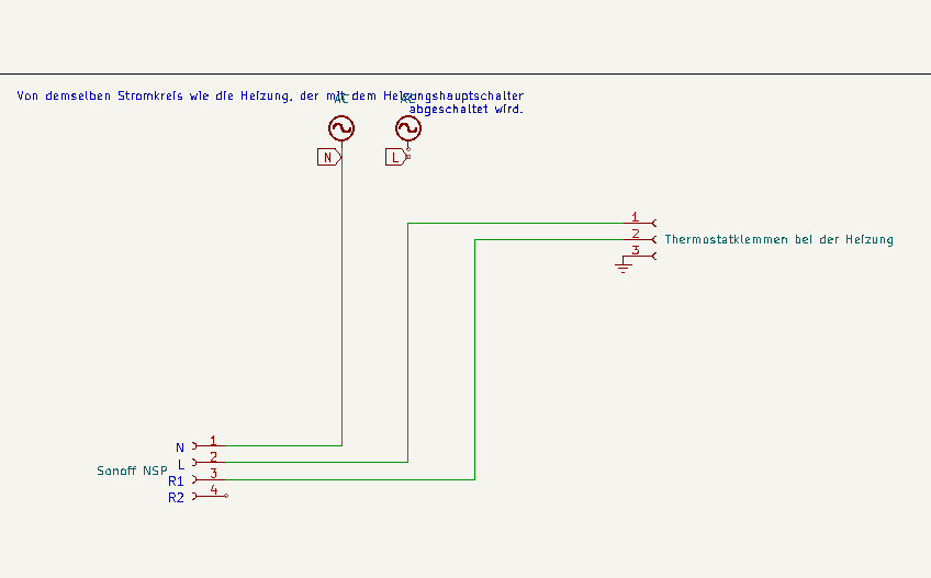

hallo, ich würde mir gerne den SONOFF NSPanel kaufen um meine Heizung
damit zu betreiben, es ist eine alte Ölheizung, die mit einen normalen
Schalter zum Thermostat angeschlossen wird , mit Grüngelb: Schutzleiter,
Blau: Neutralleiter (N), Braun: Außenleiter.
Würde das mit dem SONOFF NSPanel funktionieren, wie musste ich sie dann
anschließen?

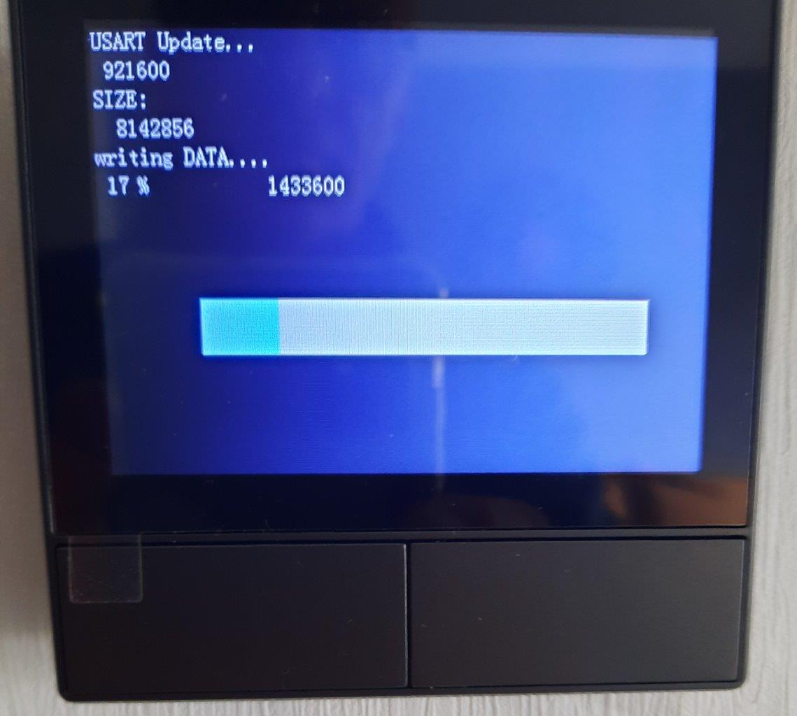

Ich habe nach ein paar Wochen Betrieb Tasmota drauf ge-flashed mit
zuerst gutem Erfolg. Der Wert des Temperaturfühlers wurde im Script
einfach mit einem Faktor korrigiert.
Ausserdem hatte ich die Wetterdaten auf meinen Standort eingestellt und
zwei Widgets eingerichtet.
Das Ganze lief 4 bis 5 Wochen, dann auf einmal keine WLan Verbindung
mehr.
Auch nicht nach einem Reset und neuem flashen.
Hierzu werde ich gleich einen neuen Thread öffnen

1. Du benötigst an der Stelle wo der alte Thermostat ist 220V also L, N,
einen Schutzleiteranschluss hat das NSPanel nicht. Es ist
wahrscheinlich, dass bei der alten Heizung dein Thermostat auf 220 Volt
läuft. Dann müsstest du aber den Anschluss für den Thermostat an der
Heizung ummodeln, den einen Neutralleiter hast du nicht am Thermostaten.
Hier gibt es 2 Varianten:
1. Variante:
Hast du die Möglichkeit 220 Volt von woanders zum NSPanel zu legen?
Das wäre die einfachste Methode. Du musst aber unbedingt noch ein Relais
im Heizungsraum installieren. Denn selbst wenn Heizung und die 220Volt
Versorgung vom NSPanel auf derselben Phase liegen ist das Risiko groß.
Es funktioniert zwar, aber wenn mal jemand die Phasen bei anderen
Umbaumaßnahmen umklemmt hast du einen Kurzschluss der bei 400 Volt nicht
gut ist. Oft sind die LSS danach unbrauchbar.
Anhand deiner ursprünglichen Frage vermute ich, dass diese Arbeit jemand
machen sollte der sich damit etwas auskennt.
2. Variante:
Du müsstest den Schutzleiter als Neutralleiter verwenden, ist nicht mehr
erlaubt, selbst wenn man die Farbe durch Schrumpfschlauch aufziehen
ändert.
Aber es funktioniert und war vor etwa 25 Jahren auch noch erlaubt, und
es ist nichts passiert.
(Ich lebe in einem Haus Baujahr 1956, hier ist so manches gegen die
Vorschriften, aber alles läuft, und die größte Brandgefahr ist mein 3D
Drucker. Strom ist farbenblind, vor 7 Monaten war ich in einem Altbau,
in dem der gelb/grüne Leiter als Phase vom Hausanschlusskasten zum
Zählerschrank eine der 3 Phasen war! Selbst für mich ein NoGo, habe die
Finger von dem Haus gelassen, der Besitzer hat aber einen Elektromeister
gefunden, der ihm ohne dies zu  korrigieren einen Zähler eingebaut hat.)
Wenn du die Variante 2 machen möchtest kann ich eine Skizze dazu
schicken.

von Otto E. (otto_kraut)
Anbei die Skizze,
du benutzt die beiden Kontakte von der Heizung, allerdings muss der
Schutzleiter (ge/gn) auf eine Klemme gehen, die mit dem Neutralleiter
der Heizung verbunden ist.
Die 1 der Thermostatklemme an der Heizung ist die auf der ständig Phase
anliegt. Falls du es falsch anklemmst hat das NSPanel keinen Strom, also
dann umklemmen.

Update Sonoff mit OriginalSoftware:
Ich habe heute schon ein weiteres SonoffNSPanel erhalten, und dies mal
mit Originalsoftware ausprobiert:
Es ist relativ einfach. Anschluss wäre wie oben in der Skizze gezeigt,
oder falls du beim Thermostaten doch eine separate 220V
Anschlussmöglichkeit hast, könnte man im Heizungsraum ein 220 Volt
Relais einfügen.
Du musst dich in der Cloud von eWelink anmelden und einloggen:
Geht ohne Probleme, dann zuerst per Bluetooth das Sonoff panel
konfigurieren.
Dieses Thermometer zeigt etwa 2 Grad mehr an.
Auf dem Handy das NSPanel auswählen, dann kannst du unten Thermostat
anwählen.
Heizen auswählen:
Das Gerät wählt "default" schon Relais 1 als Ausgang.
Fertig.

Jetzt habe ich gerade versucht ein Widget hinzuzufügen, was nicht ging.
Eine upgrade Meldung kam rein. Upgrade gestartet, es bleibt bei 17%
flashen stehen. Entweder deren server, oder das eingebaute Netzteil. Das
hat schonmal beim flashen Probleme bereitet.
