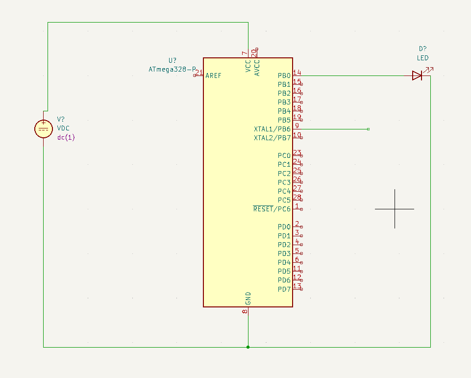

Hi, ich habe einen Atmega328P mit einem ISP Programmer programmiert..
https://www.sparkfun.com/datasheets/Components/SMD/ATMega328.pdf
Als ersten Test möchte ich eine LED blinken lassen.
Im Anhang ist der Plan.
5 V von einem Netzteil werden verwendet.
Die LED blinkt.
Aber nur wenn man XTAL1 berührt.
Warum?
Die Blinkfrequenz unterscheidet sich je nachdem wie man XTAL1 berührt.
Wenn ich XTAL1 mit meiner Hand berühre wird es am schnellsten.
Wo steht eigentlich wie man den Atmega328 korrekt beschaltet?
Warum muss man XTAL beschalten und kann nicht einfach den internen
Oszillator verwenden?

Gast #7296021
> Warum?
Falsche Oszillator-Fuses ausgewählt.
Du bist eine Antenne.
Im Datenblatt.
Muss man nicht beschalten.
P.S.: Die LED braucht einen Vorwiderstand! Und GND/Vcc einen
Kondensator.
Gast #7296041
Am leichtesten ist es wenn man vom Schaltplan eines
Arduino Uno spickt. Kann fast nichts schiefgehen.
So wie du es machst ist es jedenfalls optimal falsch und schlecht.

Gast #7296079
H. H. schrieb:
> Mirgol schrieb:
>> L = 0xE2
>> H =  0x59
>> E = ff
> Du hast ihn für einen Quarz von 400-900kHz eingestellt!
Sorry, das war falsch.
Er steht auf dem internen 8MHz Oszillator.
Aber du hast den Reseteingang abgeschaltet, dann kann er nur noch mit
einem HV-Programmer bearbeitet werden.

Gast #7296117
hatte zum Glück noch zwei weitere atemga328P.
Nur beim ersten mal musste ich meine Hand an XTAL halten damit er
programmiert. ( Alternativ hätte ich wohl nen 16 MHz Takt erzeugen
müssen oder einen 16 MHz Oszillator von einem Arduino Board anzapfen
können)
Habe  dann Fuse L = 0xC2 auf den Atmega328P geschrieben.
Dann gings auch ohne Hand :D
