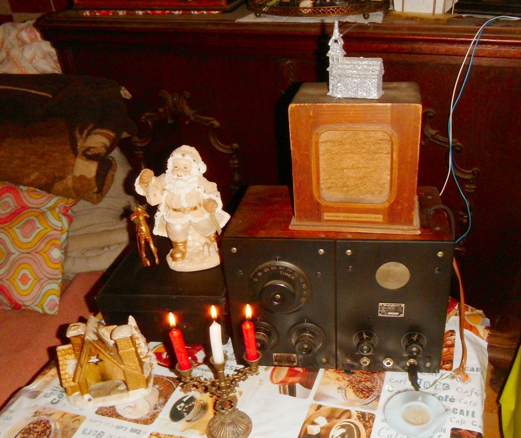

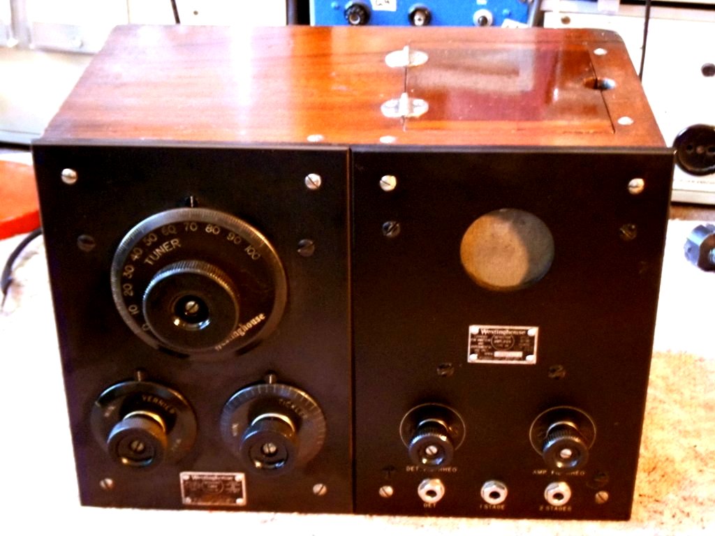

HF Funk und Felder zu Weihnachten mal ganz retro, ich restauriere ja
bekanntermaßen alte Rundfunktechnik:
Das gibts sicher nicht so oft- ein Radio, welches genau 100 Jahre alt
ist, spielt Weihnachtsmusik:
Dezember 2022 - Westinghouse "RC" von 1922 spielt "O Tannenbaum" von
einer 1904er Schellackplatte, noch von meiner Uroma, via
"Heimsenderlein".
Die Ausgangsleistung ist ...15 Milliwatt.
Ja, verdammt wenig- man muß sich vor Augen halten, daß es die ersten
Massen- Radioröhren sind, die dort werkeln.
Damals verwendete man Trichtersysteme, um einigermaßen Lautstärke zu
bekommen, das klingt aber nicht besonders toll.
Hier arbeitet ein besserer Lautsprecher, aus den 30er Jahren, aber
damit funktioniert es  sehr leise, bitte die Lautstärke etwas aufdrehen.
Das Rauschen kommt von der Kamera, die ist etwa 70cm vom Radio entfernt,
dessen Vorverstärker dreht voll auf, um die geringe Lautstärke der Box
aufzufangen.
Das alte Radio im ersten Video kann aber nicht nur Uralt- Platten
wiedergeben, hier eine moderne Aufnahme: "Silent Night", gesungen von
der damals 4- jährigen Claire Ryann, heute 10.
Ich wünsche einen schönen Weihnachtsabend !
Edi

OP #7296140
Roland P. schrieb:
> Darf ich fragen, was das für ein "Glockenspiel" im Hintergrund ist?
> Ist das der Schellack-Plattenspieler
Das "Glockenspiel" ist im Vordergrund, und auch zu sehen- es ist die
Weihnachtspyramide, deren Flügelscheibe sich dreht, und mit 2 Glasperlen
die beiden Glöckchen anschlägt.
War mein erstes Weihnachtsgeschenk, bekam ich, als ich 1 Jahr alt war.
Ich fand das passend, und im zweiten Video ist sie auch vom Takt her
-fast- passend.

OP #7296972
Gerhard O. schrieb:
> Leider ist derjenige schon viele Jahre SK
Was bedeuted "SK" ? Sehr Krank ? Schon kaputt ? Schonend kremiert ?
Wenn Sie sich interessieren: Westinghouse "RC" gab es öfter auf
Verkaufsplattformen.
Superselten ist es eher nicht.
Etliche Abbildungen in Büchern zeigen es als Amateur- Stationsempfänger,
damals war Mittelwelle noch ein "kurzwelliges" Amateurband, und
dementsprechend ist der Hinweis auf den Typenschildern: "Nur für
Amateur- und experimentelle Verwendung",
Aber weil es bereits als Radio taugte, eben auch als Heim- "Anlage", mit
Lautsprecher, auf antiken Möbeln.

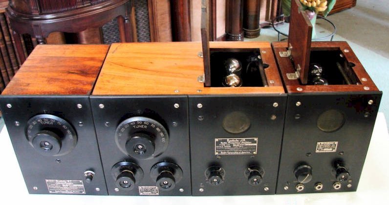

Es war bei der ersten Rundfunkaussendung in USA dabei- vielleicht auch
in DE.
Und es gibt es auch als deutsches Gerät: E304 "Telefunkon D", Telefunken
´hatte die Lizenz, aber das ist auf den Geräten nicht ersichtlich.
Kleiner Unterschied: Deutsche Röhren, klar.
Gerhard O. schrieb:
> Ist ein schönes Gerät.
Und eben ausbaubar, wenn man die anderen Baugruppen erwerben kann: Tuner
"RT" (Vorkreis, passiv) und HF- Verstärker "AR" (aperiodisch, dreistufig
!!!) machen das Ding so "heiß", daß man "in China die Flöhe husten hören
kann".
"RC" ist nicht gerade klein, und in der höchsten Ausbaustufe erreicht
man mühelos das Voliumen späterer Großsuper, und vermutlich auch eine
sehr gute Empfangsleistung.
Leider sind "RT "und "AR" sehr selten, ich hoffe aber immer, daß ich die
mal erwerben kann.
Gerhard O. schrieb:
> Spielen hörte ich ihn leider nie.
Nun haben Sie es ja hören können.
Die brutale "Ausgangsleistung"... 20 Milliwatt,. ok, die "ziehen keinen
Hering vom Teller".
Aber man kann bessere Röhren verwenden, und die Anodenspannung erhöhen
(90V, ich las auch von 135V !), dann sollte aber eine Gitterbatterie
Verwendung finden. Es gibt eine Änderungsmitteilung/ Schaltung dazu, ob
es eine Hersteller- Empfehlung war, weiß ich nicht. Damit kommt mnan
fast an Zimmerlautstärke heran.
Ich habe mangels amerikanischer Röhren den Sockel einer defekten
Original- UX200 ("Luftzieher") mit einer 7- Stift- Miniaturröhre 3B4
bestückt. Auf dem Röhrernprüfgerät ist es eine Top- UX-200.
"RC"  hat 2 x Übertragerkopplung, Bei meinem Gerät waren beide
Übertrager bereits gegen  ersetzt worden, einer gegen einen
ungeeignenten Typ, das habe ich korrigiert.
"RC" besitzt sonst keine Interferenzfilter oder Frequenzabsenkungen,
mit einem dynamischen Latsprecher klingt es gut.
Also sicher eine gute Empfehlung- die Mittelwelle ist ja nicht tot.

OP #7297047
Dieter P. schrieb:
>>Was bedeuted "SK" ?
> Abkürzung von silent key, Person ist verstorben.
> Bin mir nicht sicher ob das von "Morsetaste schweigt" kommt.
Ja, das ist es. Habe ich mal gelesen. Danke für den Hinweis.
> Mein Gedanke wäre, das auch diese Leistung lauter sein sollte.
> Die Bezeichnung Zimmerlautstärke wurde irgendwann mal mit
> 50 mW definiert, kann je nach Lautprecher und Umgebungsgeräuschen
> schon sehr laut sein.
Nun ist es ein recht kleiner Lautsprecher, mit steifer Membran, dem
irgendein Bastler einen AÜ spendiert hat, alles andere als optimal. Der
Wirkungsgrad ist mies.
Andere Lautsprecher/ Boxen sind besser.
Ich hatte mal meine Z228- Riesenboxen
http://edi.bplaced.net/?Restaurationsberichte___Restauration_Boxen_RFZ_Z_228&search=z228
dran- die haben einen sehr hohen Wirkungsgrad, und da kommt auch etwas
mehr rüber, aber Zimmerlautstärke natürlich nicht. Aber da ist der Klang
auch richtig gut.
Und ein perfekt angepaßter AÜ ist auf jeden Fall auch noch nötig.
Ich verwende die gezeigte Box, weil die anderen Uralt- Boxen einfach zu
groß sind.
Dieter P. schrieb:
> In der Regel fehlen jetzt ja die Sender
> dazu.
Nachts höre ich den ganzen Planeten, 40m Langdraht in 5m Höhe, das geht
richtig was ab, auch mit so einem Uralt- Radio.
