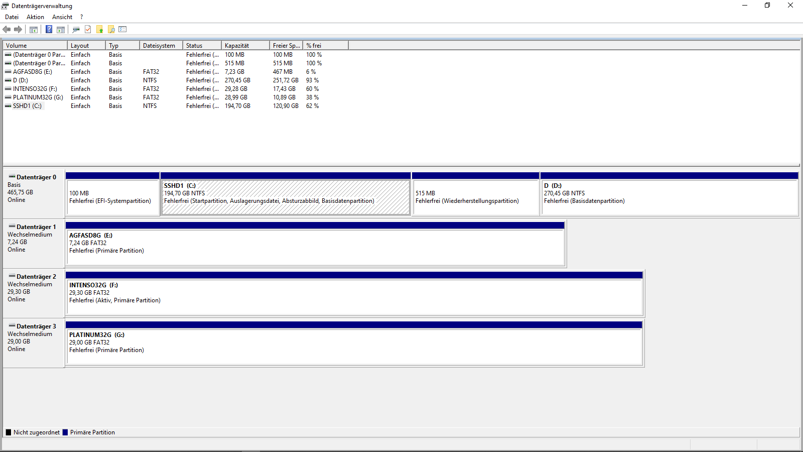

von Florian H. (hocketiger2003)
Bei mir in der Datenträgerverwanltung sieht das so aus, wie im Anhang:
Pauschal würde ich mal vermuten dass die HDD die Größere (Partition) von
beiden ist, also Laufwerk "D"...
Aus dem Grund weil FESTplatten, also HDDs, immer noch günstiger sind als
SSDs... Soll heißen: Eine große HDD kostet weniger als eine gleichgroße
SSD, meistens...
Gruß Flo
von Thomas Z. (usbman)
Du liegst pauschal daneben. Man kann nicht erkennen was SSD und HDD Teil
ist.
Partitionen haben damit überhaupt nichts zu tun. Die FW der HDD
kontrolliert selbst welche Sektoren im SSD Bereich liegen. Das war vor
Jahren mal ein Versuch die Performance von HDDs etwas zu steigern. Das
hat nach meiner Erinnerung nicht besonders gut funktioniert.

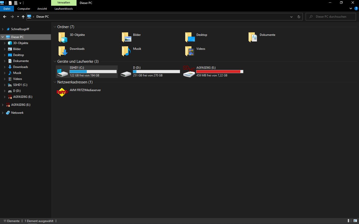

Ach ja, bald vergessen:
Im "Explodierer" sieht es so aus wie im Anhang dargestellt. Links die
beiden, also c und D, gehören zum Sytemlaufwerk, Laufwerk E ist eine
SD-Karte, die damit jetzt aber nix zu tun hat.
Gruß Flo
