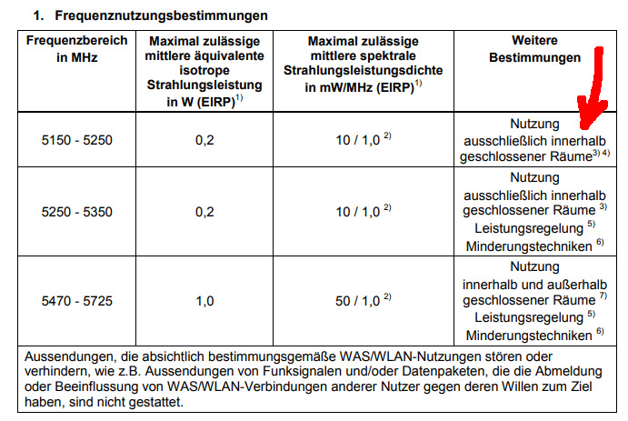

In der Bedienungsanleitung meines neuen Mobiltelefons steht, dass das
WLAN nur in geschlossenen Räumen genutzt werden darf. Bedeutet das, dass
ich es im Garten oder auf dem Balkon nicht nutzen darf? Was ist der
Grund für diese Einschränkung? Vermeidung von Funkstörungen? Aber die
elektromagnetischen Wellen machen doch ohnehin an Wänden nicht Halt.
Gast #7296562
Was ist die genaue Formulierung?
Mike schrieb:
> Was ist der Grund für diese Einschränkung?
Im 5GHz-Band gibt es Bereiche, die nur für Indoor-Nutzung freigegeben
sind, und für Outdoor-Nutzung zulässige, in denen das Gerät aber in der
Lage sein muss, Radaraussendungen zu erkennen und auszuweichen.
Mike schrieb:
> Aber die elektromagnetischen Wellen machen doch ohnehin an Wänden nicht
> Halt.
Sie werden aber stark gedämpft.

In Deutschland steht im WLAN-Serviceheft der BNA:
"Mit WLAN-Funkverbindungen dürfen verschiedene Grundstücke miteinander
verbunden werden."

Gast #7297559
(prx) A. K. schrieb:
> Mike schrieb:
>> Bedeutet das, dass
> https://www.telekom.de/festnetz/outdoor-wlan
In dem ganzen Reklamegeschwafel gibt es nur eine sinnvolle Aussage, die
man ziemlich am Ende manuell aufklappen muß:
/WLAN mit einer Frequenz von 5 GHz erlaubt Ihnen zwar eine höhere
Bandbreite, ein 2,4 GHz-Band hat üblicherweise aber eine höhere
Reichweite und eignet sich für große Gärten. Beachten Sie außerdem, dass
in Deutschland die Nutzung eines 5 GHz-Bandes im Freien nur auf den
Kanälen 52 bis 64 und 100 bis 140 erlaubt ist. Auf den anderen Kanälen
senden nämlich Radare, weshalb Sie diese nach den Bestimmungen der
Bundesnetzagentur draußen nicht nutzen dürfen/
#7297564
Den Link führte ich in seiner gesamten Schönheit auch als Hinweis dafür
auf, dass WLAN draussen keineswegs generell verboten ist. Sondern bloss
anders reguliert als drinnen.
Bei aller Konzentration aufs beschränkte 5 GHz Band könnte man
gelegentlich daran denken, dass es auch noch das 2,4er gibt. Bei dem hat
man mit AP drinnen und Mobilgerät draussen sowieso bessere Karten, weil
weniger gedämpft.
