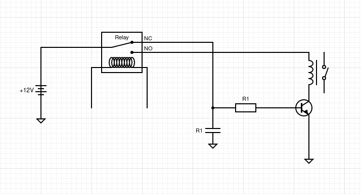

Back to Topic:
Kann ich mit dieser Schaltung hier mein Ziel erreichen? Natürlich muss
der NPN richtig gewählt werden und eventuell mit einer
Darlingtonschaltung gearbeitet werden. Parallel müssen Kondensator und
Widerstand entsprechend gewählt werden, damit man auf ca. 3 Sekunden
kommt.
Grüß, Stefan
von dfIas (Gast)
> kommt.
Warum kein FET? Der hätte i. d. R. sogar noch die für induktive Lasten
erforderliche Freilaufdiode eingebaut (Body Diode). Ansteuerung für den
FET könnte dann mit einem bipolaren Transistor in die richtige Polarität
gebracht werden.
von Stefan (der_dicke82)
dfIas schrieb:
> Warum kein FET?
Ich versuche mit meinem Lagerbestand auszukommen um längere Wartezeiten
zu vermeiden :-D
Internetbestellungen brauchen ca. 2 Monate bis zu mir ;-)
Gruß, Stefan
Edit: eventuell könnte ich da aber was schlachten, ich muss mal gucken
was hier noch rumliegt
