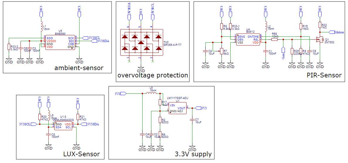

Habe eine Platine auf welcher sich ein Bewegungsmelder (BS612) und ein
IAQ-Sensor (BME680) befindet. Jeweils im 10 Sekunden-Takt frage ich den
IAQ-Sensor nach den Temperatur-,Feuchtigkeits- und Gaswiderstandswerten
ab.
Ich musste heute verzweifelt feststellen, dass die Abfrage vom
IAQ-Sensor sich anscheinend störend auf den danebenliegenden
Bewegungsmelder auswirkt. Denn jedes mal erkennt der Bewegungsmelder
eine Bewegung wenn ich den IAQ-Sensor abfrage. Ich kann die
Empfindlichkeit des Bewegungsmelders runterstellen und dann wird dieser
nicht mehr vom IAQ-Sensor beeinflusst, jedoch benötige ich den
Bewegungsmelder auf der Empfindlichsten Stufe.
An was könnte das liegen? Der Bewegungsmelder ist ca. 3cm vom IAQ-Sensor
entfernt und ziemlich direkt unter dem Bewegungsmelder geht noch eine
SCL-Leitung meines I²C-Busses hindurch, welchen ich unter anderem für
den IAQ-Sensor benötige. Dass es an der SCL-Leitung liegt, kann ich aber
grundsätzlich ausschliessen, da noch mehr Geräte ausser der
Bewegungsmelders über I²C angesteuert werden, da der Bewegungsmelder nur
immer von der Abfrage des IAQ-Sensors beeinflusst wird.
Meine eine Vermutung war, dass der Gassensor mittels Infrarot die Werte
misst und das dann so denn Passiv-Infrarot-Sensor (Bewegungsmelder)
beeinflusst. Konnte dazu aber nichts im Internet finden. Was ist eure
Meinung dazu?
Im Anhang die Datenblätter von Bewegungsmelder und IAQ-Sensor.
Danke im Vorraus

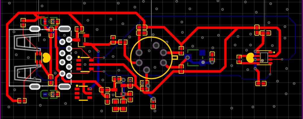

von Manuel N. (manuelambaum)
H. H. schrieb:
> Wohl schlechtes Layout und fehlende Kondensatoren.
> Zeig doch mal deinen Aufbau.
Im Anhang drei Bilder. Hoffe das hilft weiter.

von H. H. (Gast)
Der Spannungsregler ist falsch beschaltet, grob falsch!
Und nach dem Sinn der 15nH Drosseln mag ich lieber nicht fragen...
Das Layout ist mehr als grausam.
H. H. schrieb:
Danke für deine Rückmeldung. Was ist denn daran so grob falsch. Den 15nH
habe ich als tiefpass hingepackt. Freue mich jeweils immer über tipps,
denn mit Kritik alleine kann ich selten etwas anfangen.
mfg
von H. H. (Gast)
Manuel N. schrieb:
> H. H. schrieb:
Schau ins Datenblatt.
> Den 15nH habe ich als tiefpass hingepackt.
Schon der 100nF Kerko hat mehr ESL als 15nH.
Tip: Grundlagen lernen, Datenblätter lesen.
von Ron-Hardy G. (ron-hardy)
R17 muss Richtung Vout
C2 muss raus, viel zu groß
Ich bezweifle sowieso daß da jetzt 3,3V rauskommen
und I2C-Pullups mit 47k sind auch eher ungewöhnlich
von Manfred (Gast)
Der "Schaltplan" ist eine Unverschämtheit - ein paar Kästen hingerotzt,
deren Zusammenspiel man erraten darf.
Das ist schon hohe Kunst, sowas zu erfinden.
von Wolfgang (Gast)
Manuel N. schrieb:
Die merkwürdige Beschaltung vom Farbsensor solltest du ganz dringend
noch einmal prüfen. Da ist eigentlich ALLES schief gegangen. Es grenzt
an ein Wunder, wenn damit auf dem I2C überhaupt irgendetwas funktioniert
sollte und deine Käfer das überlebt haben.

von Mario (Gast)
Lass den Schaltplan mal so wie er ist, Labels sind übliche Methode.
Ändere R20 und R21 auf 3k3.
Wichtig: stimmen die 3,3V?
Ein Vorschlag: Ich setze hinter Spannungsregler immer einen
Null-Ohm-Widerstad. Beim Bestücken der LP bleiben diese erst Mal
unbestückt. Erst bei der in Betriebnahme, wenn die Spannungen stimmen,
werden sie eingelötet.

von Thomas B. (thombde)
Es gab Zeiten, da wurden noch zusammenhängende
leserlich Schaltpläne gezeichnet.
Von links nach rechts.
Sonst baut man sich da ein Eigentor in das Layout.
Schon wegen der Masseführung (GND)
Die PIR-Sensoren reagieren sehr empfindlich auf Störungen in der
Spannungsversorgung.
Du hast alles auf der gleichen Versorgungsspannung (3,3V).
Wahrscheinlich wird FET schon ausreichen
um den BS612 zu triggern.
Schalte mit dem FET die +5V vor dem LM1117.
Und dann über Spannungsteiler raus.
PS;
Du kannst noch versuchen alles Spannungen (+3,3V) mit einer
RC-Kombination zu Entkoppeln.
Oder den B612 über Zenerdiode betreiben.
Und den Rest mit dem 3,3V-Regler.

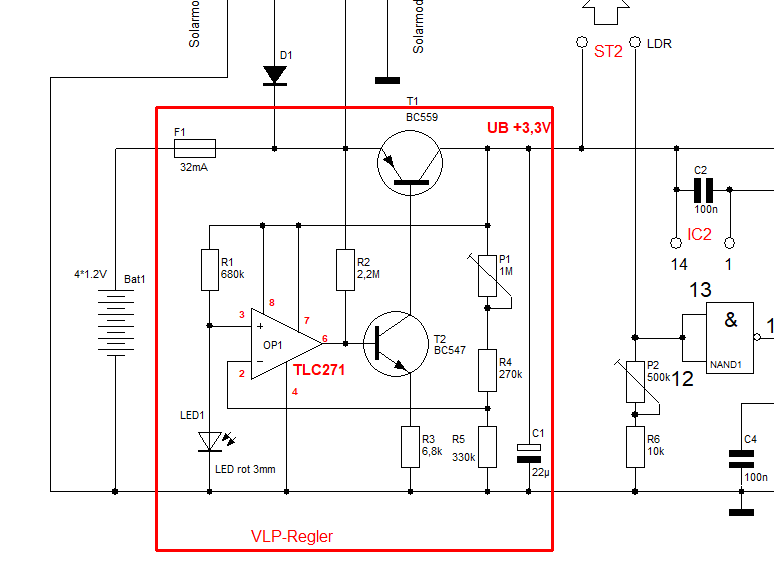

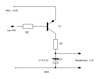

Ich hatte mal das gleiche Problem mit einem Funk-Bewegungsmelder.
Solarbetrieben  mit NiMh-Akku.
Den PIR hatte ich an +UB mit dem Sensor  +UB (Funkmodul 868
MHz)verbunden
Also alles an dem gleichen Spannungsregler.
War ein VLP-Regler. (sehr empfindlich)
War alles analog aufgebaut. (ohne PIC)
Einmal hat es funktioniert, und dann hat es sich immer selber
getriggert.
Die einzige Lösung war.
Funkmodul 3,3V über Zenerdiode betreiben (schalten).
Den Rest über VLP Regler.
PS:
Ist aber schon fast 10 Jahre her.
Fotos kann ich beisteuern.
Schaltplan muss ich suchen.
Den Text habe ich gestern mit Word vorgeschrieben.
Und eben gesendet.
Guten Rutsch:-)
Thomas
von Wolfgang (Gast)
Hört sich spannend an. Kannst du das einmal aufmalen?

Noch einige Fragen an den TO:
Wenn ich das Datenblatt richtig gelesen habe:
Benötigt der  LM1117 nicht eine  Mindestlast von 0,8-5mA?
Der BME680 u. der PIR BS612 haben einen weiten Spannungsbereich.
2,3V-3,7V /1,7V-3,6V.
Warum gerade der LM1117?
Wird das Gerät über Batterie, Akku oder Solar betrieben?
Wo kommen die +5V her?
Sind die 5V stabil
PS:
Ja Spannungsregler ist auch falsch beschaltet.
Wolfgang schrieb:
Eigentlich braucht man es nicht aufmalen.
Du schaltest einfach die 4,8V oder was man gerade zur
Verfügung hat mit einem Transistor auf einen Parallel- Spannungsregler
mit Zenerdiode.
Dem Sendemodul ist das scheißegal.
Und der PIR der an dem VLP-Regler (3,3V) hängt merkt nichts davon.
OK, hohe Verluste im Widerstand, aber man sendet ja nur  (1-2Sek) wenn
der PIR
aktiv wird.
Die Eingansspannung sollte aber schon 1V höher sein als die
Zenerspannung.
Mein VLP  3,3V war diskret aufgebaut.
Der benötigte dafür aber nur 100µA für sich.
Dafür war der sehr zickig.
Man kann auch mit +UB bis auf 2,5V runtergehen.
Muss man halt ins Datenblatt schauen was  den Sender betrifft.
Der diskrete Spannungsregler im roten Kasten
oben im Anhang
