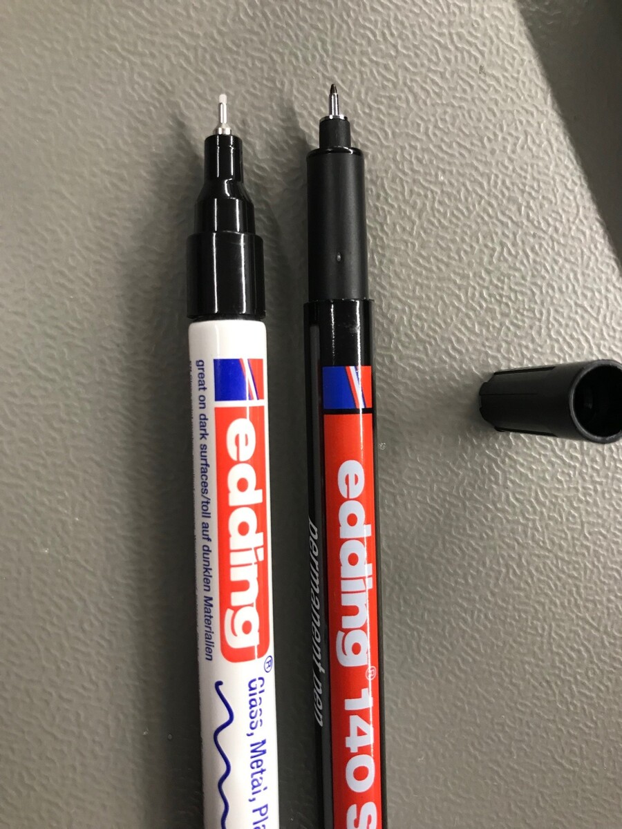

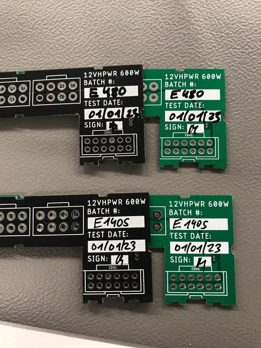

OP #7308531
Ich wollte mich noch für die Tipps bedanken. Da ich manchmal die Suchfunktion verwende, und in Threads dann oft auch Tipps nur so stehen bleiben, hier noch ein kurzes Feedback:
Ich habe mir gemäß den Tipps angesehen:
  • Edding 780
  • Edding 140S (für den Staedler Lumicolor kamm der Tipp zu spät)
Ergebnisse anbei.
Es ist noch generell zu sagen, das von Haus aus klar war:
  • Edding 780: 0,8mm
  • Edding 140S: 0,3mm das der 140S hier besser sein wird je kleiner die Schrift zu sein hat.
Zusätzlich: der 780 ist ein "klassischer Edding", so mit:
  • schütteln, pumpen, schreiben während der 140S:
  • schreiben und fertig. Für meine Zwecke wird es also der 140S. Danke nochmals!
