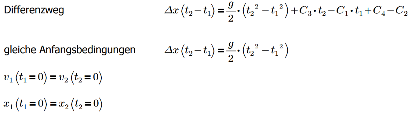

Hallo Community,
ich versuche meiner Bekannter bei Physik zu helfen, habe dabei auf eine
mir unbekannte Formel zu freiem Fall gestossen. Auf den ersten Blick
sieht es wie ein Zeit-Weg-Zusammenhang zwischen 2 Punkten bei freiem
Fall. Was mir aber fehlt ist die "Entergeschwindigkeit" zwischen die 2
Messpunkte. Der Körper wird ja viel kürzer an beiden Punkten
vorbeisausen wenn er bereits aus größerer Höhe fällt.
Entweder gelten diese Formel nur für Anfangsgeschwindigkeit 0 (dann
reduzieren sie sich eh zu den mir bekannten Formeln) oder was verstehe
ich hier nicht?
#7297858
Ja, sieht nach freiem Fall aus, wobei die Masse zum Zeitpunkt t=0 an
Position s=0 die Geschwindigkeit v=0 hat.
Mit dieser Formel kann man die Zeit zwischen zwei Positionen oder die
zurückgelegte Strecke zwischen zwei Zeitpunkten bestimmen. Aber ja,
diese Formel besteht im Endeffekt aus zwei Mal der gleichen, bekannten
Formel, nur dass eben die Differenz für zwei verschiedene Variablen
gebildet wird.
Ich empfehle diese Formel auf keinen Fall zu lernen, auf das gleiche
Ergebnis kommt man indem man die klassische Formel eben zwei Mal
benutzt.

> Danke Joe G, Danke Gerald M, also es stimmt, die Formel gilt nur für
> Anfangsgeschwindigkeit = 0 und damit nichts spezielles ist.

wenn v0 *  t Teil fehlt
