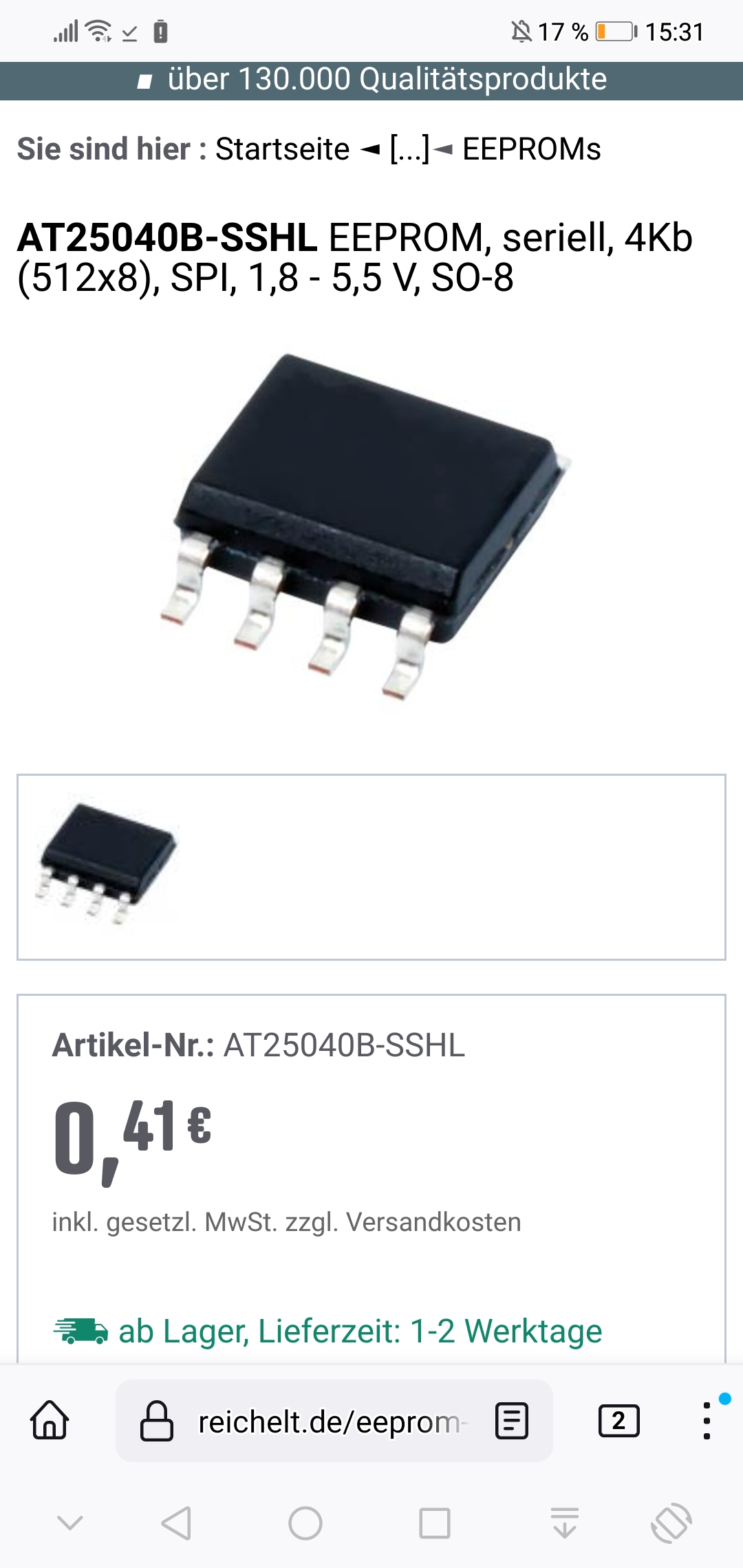

Hallo
ich würde gerne den EEprom im Bild auslesen,
bzw. erneuern,
nur finde ich den passende eeprom nicht im Netz
es ist ein Atmel, das habe ich rausgefunden.
Könnt ihr mit da evtl. behilflich sein.
Und wie kann ich diesen auslesen?
Er ist Passwort geschützt, das ich nicht weiß,
wie finde ich das Passwort raus bzw. wie kann ich dieses umgehen.
Danke

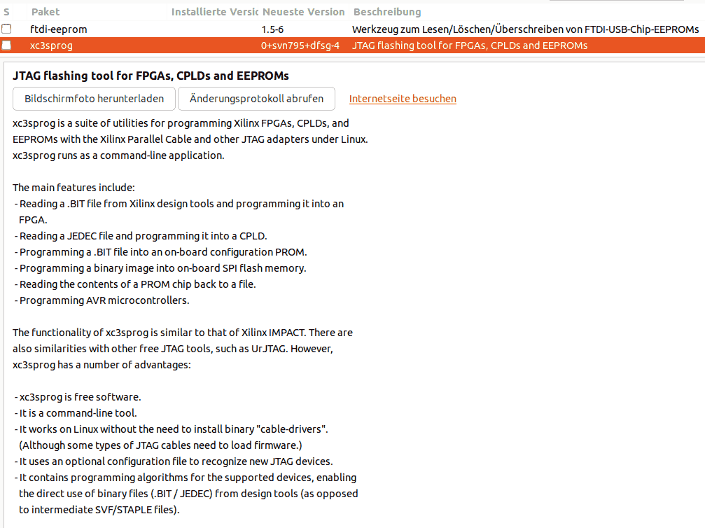

#7298072
>"ereprom tools" oder so ähnlich
vielleicht das:
https://xc3sprog.sourceforge.net/
https://sourceforge.net/projects/xc3sprog/
wenn ich es recht verstehe aber nur für Xilinx-Typen
wurde auf andere erweitert, z.B. auch AVR, also Handbuch studieren.
es gibt noch i2c-tools aber anscheinend nur für Bios oder andere im PC
eingebaute EEproms
#7299819
> vielleicht das:
> eingebaute EEproms
Mit den i2c tools kann man auch i2c-eeproms am VGA-stecker
dumpen/beschreiben.
Ich meinte nicht das xc3sprog. Da gibts direkt was passendes. Bin hier
am tablet, da ist suchen nicht so prickelnd. suche später oder die Tage
mal danach.
#7313559
Thorsten S. schrieb:
Das ist ein 256KBit EEPROM ATMLH412 organisiert als 32768 Worte mit 8Bit. Hat I2C Schnittselle.
Siehe angehängtes Datenblatt
Beitrag "Re: EEprom software"
Aufgrund der Entwicklung im anderen Thread:
Auf das Datenblatt ist kein Verlass, es wurde modifiziert und wichtige Teile fehlen. Die Bezeichnung ATMLH412 ist nicht die Bezeichnung des Chips sondern sagt nur das es ein Atmel Chip aus KW12/2014 ist.
Der Chip des TOs dürfte aufgrund des Truncation Codes „5F“ ein AT25512 SPI EEPROM sein.
