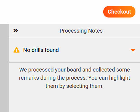

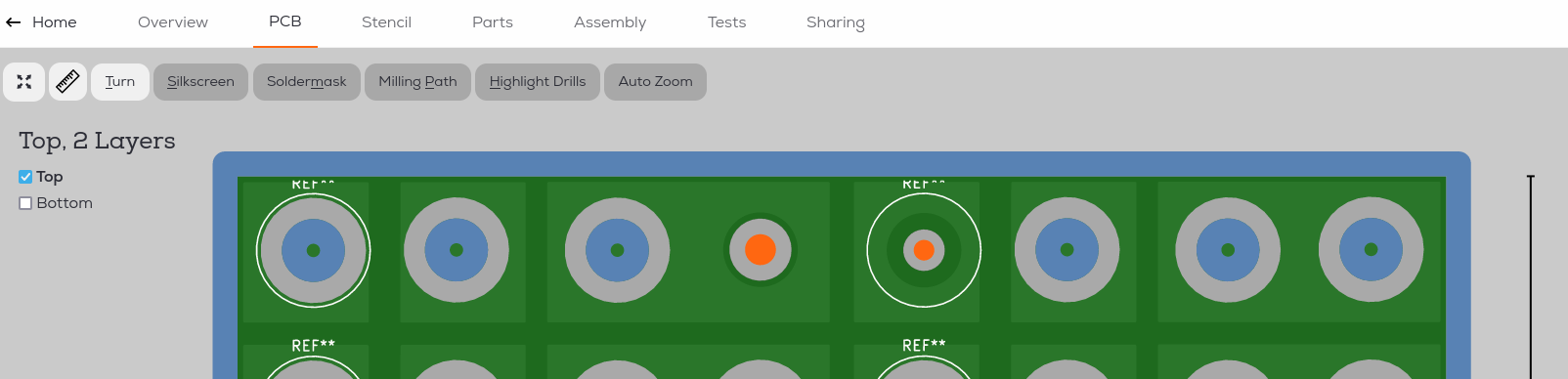

Hallo Forum,
wahrscheinlich eine banale Frage und wahrscheinlich bin ich der Fehler,
aber ich stehe wohl auf dem Schlauch.
Habe mir ein KiCAD Projekt angelegt, um eine Platine für PA-Transformer
bei AISLER zu bestellen.
Aufbau ist sehr simpel. Eine Lage (möglicherweise ist das bereits der
Fehler) mit VIAS. Brauche eine Bohrung und darum einen Cu-Löt-Auge.
Um das Löt-Auge ist noch eine Cu-Fläche drum herum.
Beim Upload sagt der AISLER-Checker, dass bei meinem Projekt keine
Bohrungen vorhanden sind, was ich nicht ganz verstehe.
Ich dachte ein VIA verbindet meist Top- und Buttom-Lagen
miteinander, von Spezialvias abgesehen (micro, bliend, buried etc.)
Warum habe ich dann keine Bohrung im hochgeladenen KiCAD pcb.
Muss eventuell explizit eine Button-Lage definiert werden?
Anbei mein Projekt als .txt Files und ein jpg-Bild von Layout.
Wäre nett, wenn mir jemand einen Tipp geben könnte, wo mein
Fehler liegt.
LG
Markus

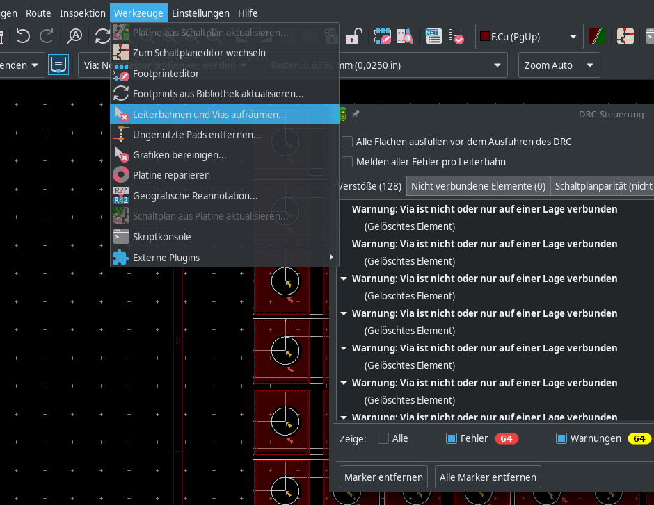

Problem: Deine Bohrungen sind VIAs. Allerdings verbinden diese keine
Kupferlagen, F.Cu ist ja leer.
Der DRC-Check meckert das an, die Funktion "Leiterbahnen und Vias
aufräumen" entfernt alle Vias aus deiner Platine.
Ich weiß nicht, welche Checks & Optimierungsschritte da bei AISLER
(evtl. auch automatisch) drüberlaufen, würde aber vermuten, dass es
daran liegt.
-> Gerber+Drill-Files erzeugen und diese statt dem kicad_pcb hochladen.
Oder statt den VIAs ein Ein-Pin-Bauteil verwenden.
Oder auf der Oberseite auch Kupfer um die Vias platzieren.

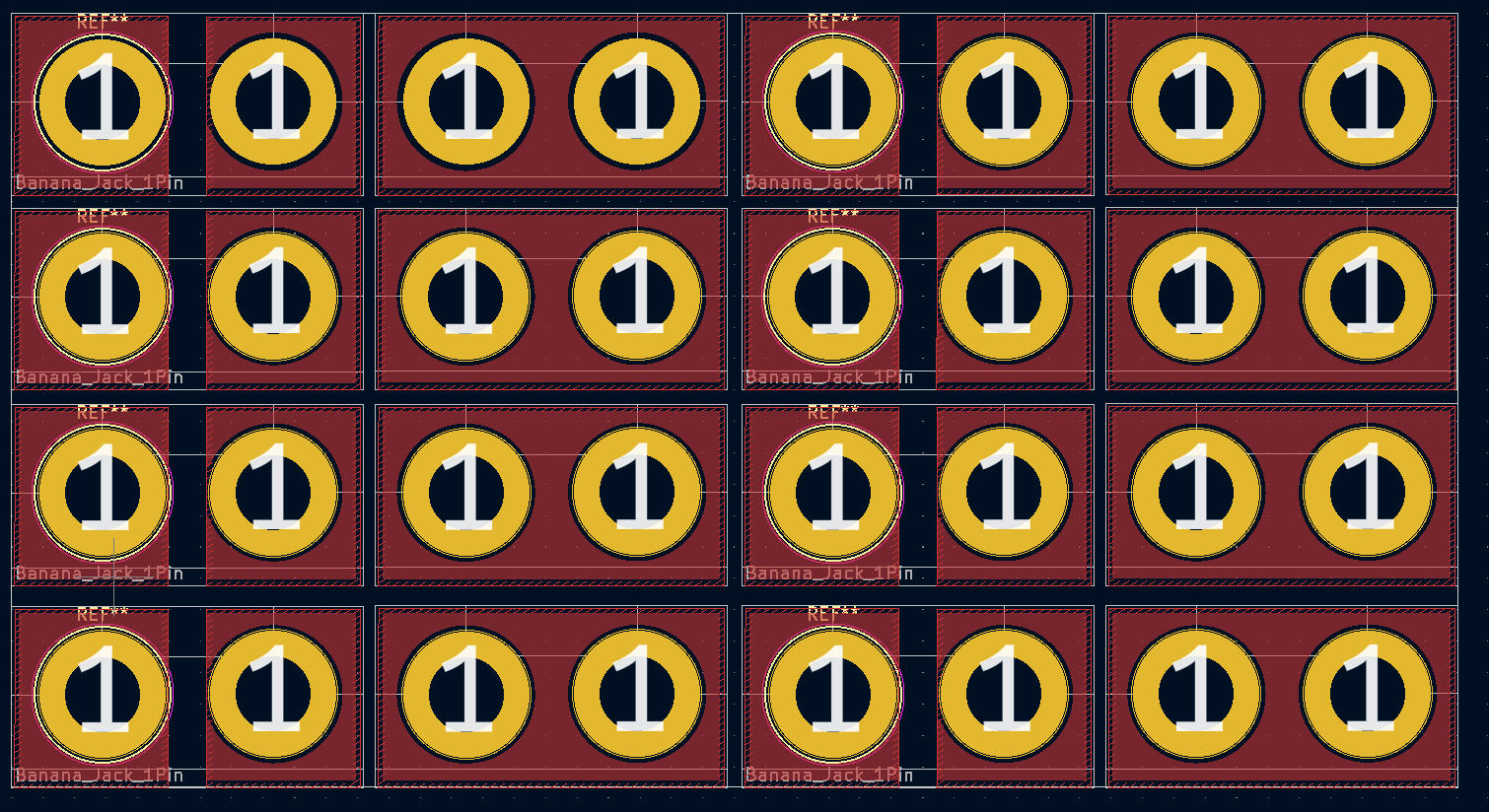

OP #7297982
Hallo Ernst B.,
danke für den Hinweis, ich habe bei mir die DRC Errors als Ausnahmen
zugelassen.
Ich bin gerade dabei Dass Problem dahingehend zu eliminieren, dass ich
statt der Vias Footprints von einem Lötpad mit Bohrung nehme, dass 6mm
Innendurchmesser hat.
Wenn AISLER das so akzeptiert, melde ich mich wieder.
LG
Markus
OP #7297992
Leider hat die Variante mit dem Lötaugen statt der Vias auch nicht
geholfen.
Zumindest zeigt der DRC keine Fehler mehr an, aber AISLER sagt , dass es
weiterhin keine Bohrungen im Projekt findet.
Ein Production-Export der grb und drl Files und das Packen in ein zip
hat auch keinen Fortschritt gebracht.
Bei Eagle ist mit das meist gut gelungen, ist aber eine Weile her.
Allerdings habe ich bei AISLER noch keine Platinen bestellt aber einige
bei JPCL da habe ich es mit dem selben Wissen besser geschafft.
Wenn es nicht klappt, werde ich es wieder dort versuchen - muss dann
halt
länger auf die Lieferung warten.
#7298006
Andere Vermutung: Der Lochdurchmesser ist so groß, dass das in der
Produktion als Fräsung und nicht als Bohrung ausgeführt wird.
d.H. das würde dann als "Plated Slot" o.Ä. zählen.
Also eine nicht dokumentierte (zumindest habe ich nix gefunden...)
Einschränkung in deren Design-Rules. Dort ist nur ein minimaler und kein
maximaler Loch-Durchmesser angegeben.
Wenn ich in deinem File einfach mal den Bohrdurchmesser verkleinere,
schluckt Aisler die Pads inkl. Durchkontaktierung.

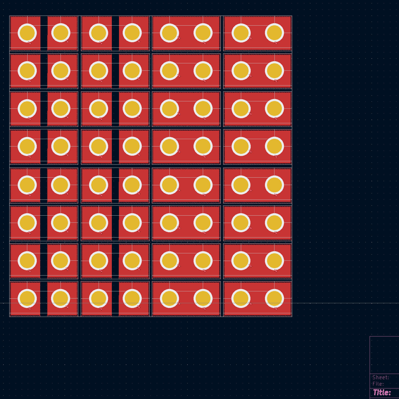

OP #7298010
Habe eine sehr simple Platine entworfen, mit nur einem Löt-Auge
und einem Rand (edge.cuts, margin und f.cu).
Leider wir da auch moniert, dass es keine Bohrungen gibt.
Läd jemand direkt die .kicad_pcb Files zu AISLER hoch oder erzeugt Ihr
immer Gerber- und Drill-Files und verpackt sie im zip Archiv fürs
Hochladen?
LG+Danke für Hinweise.
Markus

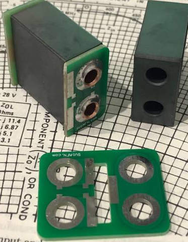

OP #7298025
Hallo Εrnst B.,
danke dass ist ja schon mal ein nützlicher Hinweis.
Ich will im Prinzip mir so eine PCB, siehe Anhang,
anfertigen lassen.
Zur Not bohre ich mir die Löcher selber und wähle eine
gängige Bohrung, mit der AISLER keine Probleme hat.
Jetzt weiß ich ja, an welcher Stellschraube ich drehen muss.
Dachte schon, dass ich ganz doof bin.
LG+Danke
Markus

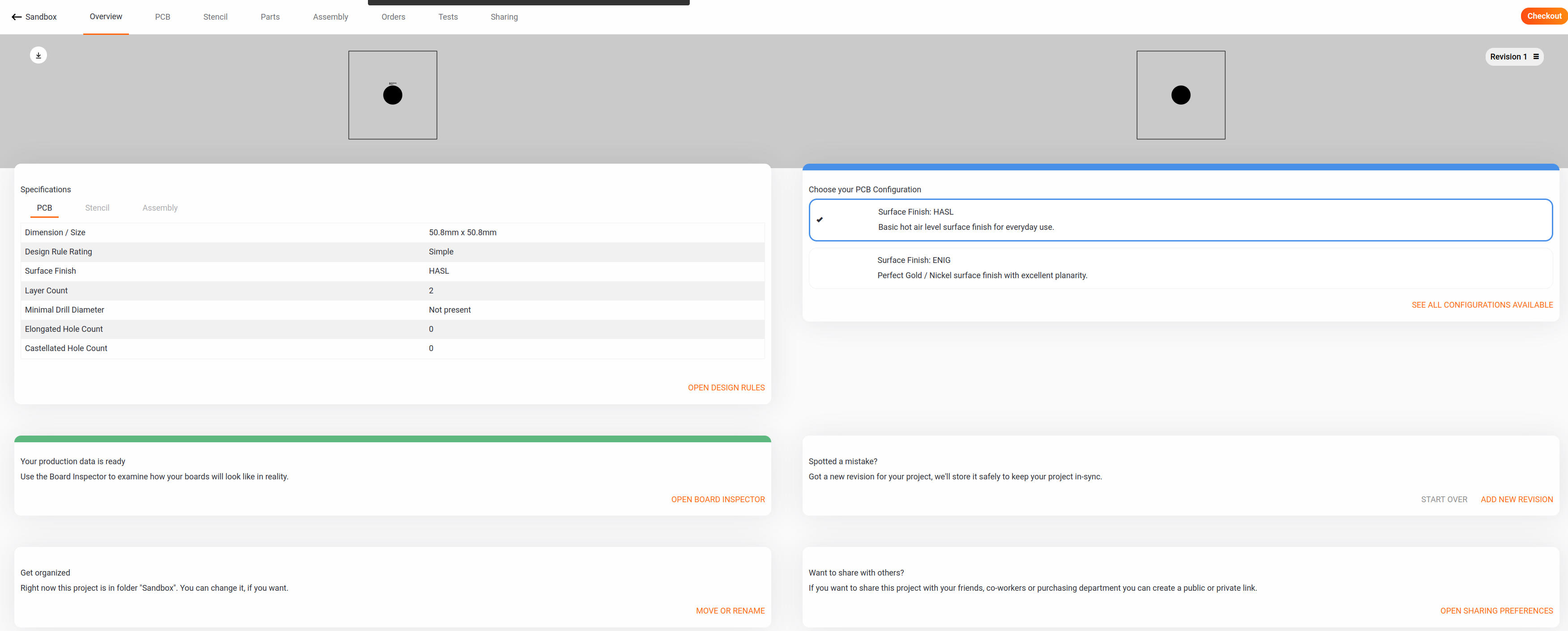

Moderator Persönliche Seite #7298038
Plated slots fertigen sie aber. Habe ich schon benutzt (Langlöcher für
ein Batteriefach).
Habe mal aus Markus' Daten Gerbers erzeugt, da wird das Loch als
"Milling path" ausgewiesen, aber auch "no drills found" angezeigt.
Ich denke, dass man die Warnung einfach ignorieren kann. Aber du kannst
ja auch mal im "Aisler"-Thread explizit danach fragen.

Gast #7298233
Wenn man die PCB-Datei hochgeladen hat, gibt es im Projekt verschieden
Reiter. Unter anderem den Platinen-Reiter. Dort kann man sich das PCB
angucken. Aber nur 2D, nicht 3D wie ich es vorhin in Erinnerung hatte.
Ich habe dort einmal die Datei aus deinem ersten Beitrag hochgeladen.
Dort sieht man beim (de-)aktivieren, das die Löcher unter die Fräspfade
fallen und keine Bohrungen mehr sind.
