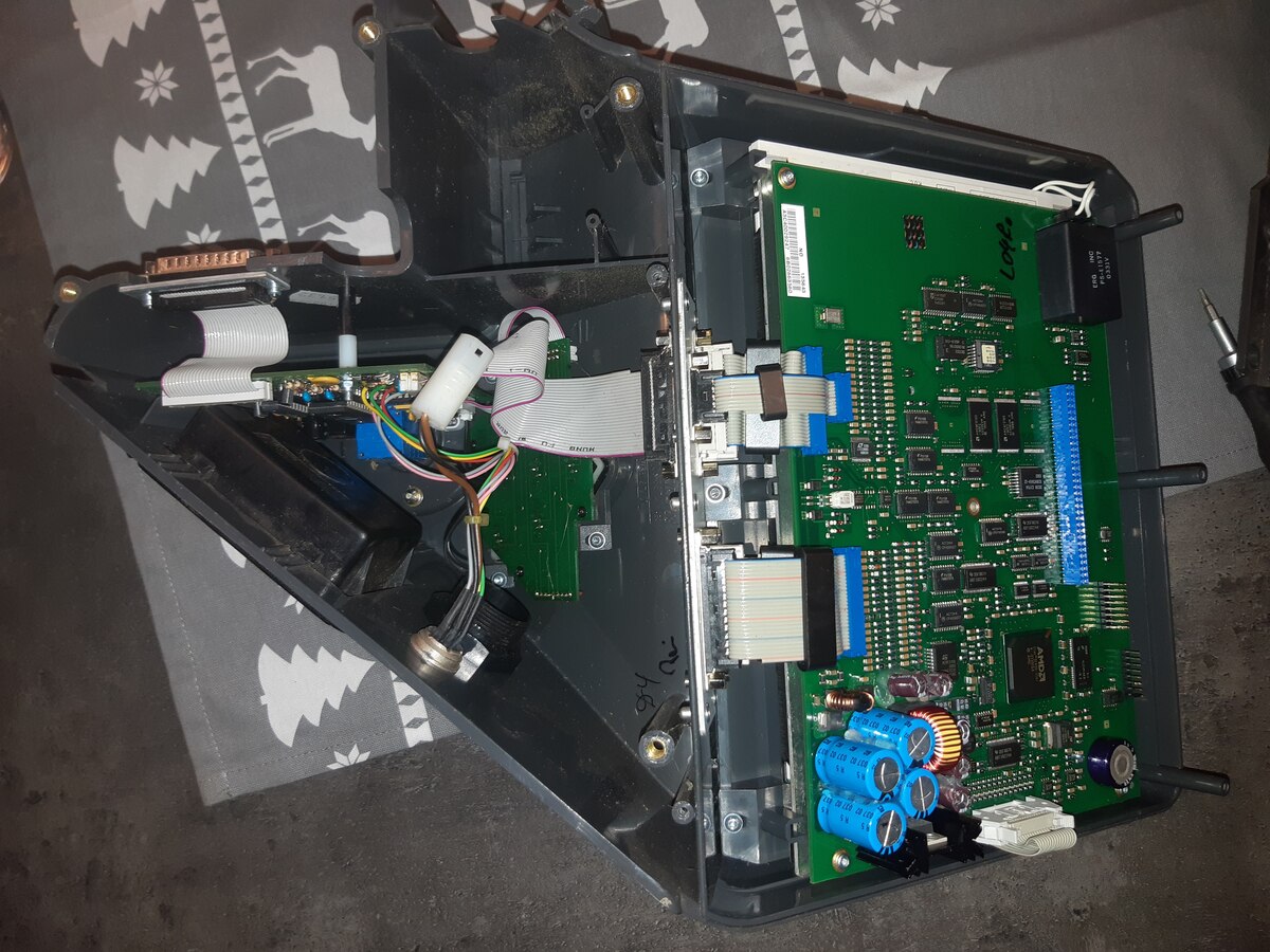

Ich versuche herauszufinden, warum bei meinem Mädrescher das System
nicht hochfährt.
Anfänglich war der Verdacht, dass es sich um einen Fehler des Displays
handelt. Hierfür gibt es im Netz mehrere Anbieter, die soetwas
reparieren.
Ich hatte das claas Cebis, so nennt sich das Bauteil mit Monitor,
Schaltern und Mainboard, zu solch einem Dienst gesendet, doch dort hat
das System funktioniert.
Nach dem Einbau in den Drescher funktionierte es direkt einwandfrei.
Einen Tag später erneut keine Funktion, also ausgebaut und mit nach
Hause genommen. Dann ein paar Stunden später wieder eingebaut. Es
funktionierte wieder. Einen Tag später keine Funktion. Wenn ich es
ausbaue und im Drescher liegen lasse habe ich ebenfalls keine Funktion.
Es kann doch fast nur an der Temperatur liegen, dass es nicht läuft.
Man kann beim Starten sehen, dass der Bildschirm leicht flackert, aber
das System startet nicht.
Ich hatte die Rückseite jetzt mal geöffnet und das Foto gemacht.
Ich hoffte eigentlich, dass diese Elcos nicht in Ordnung sind.
Ich bin absolut kein Elektroniker, suche aber dennoch nach Hilfe.
Vielleicht kann mir jemand helfen?
Würde mich sehr freuen.
Viele Grüße
Jens

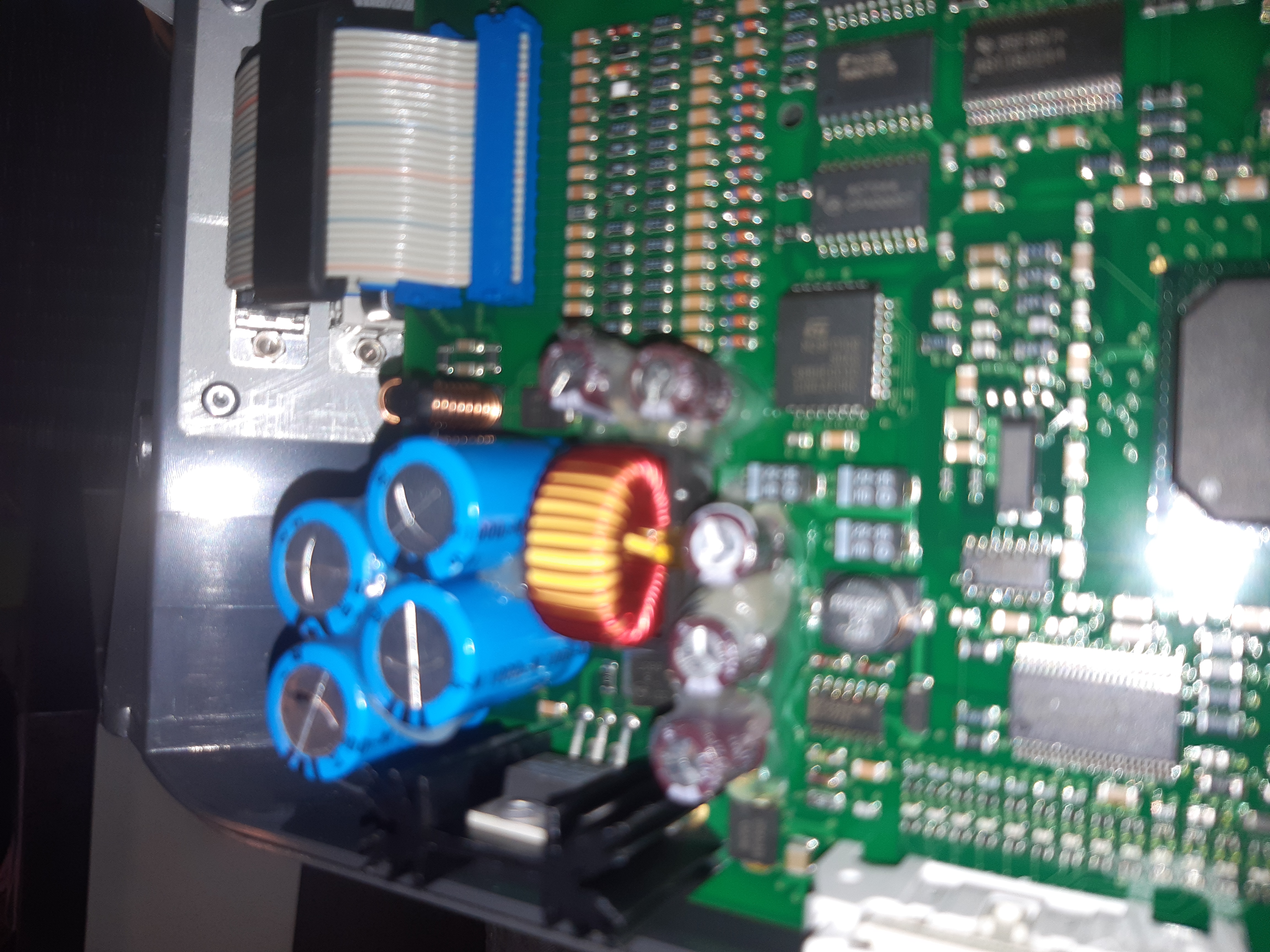

Die Elkos oben rechts im Bild können niO sein. Heißlufttest im
eingebauten Zustand wenn mgl. bzw erwärmen und fix einbauen.
Bitte mal GUTES Foto in dem Bereich. Mach dich mal über den LCR T4
Tester schlau. Hast du Lötskills?
Klaus.

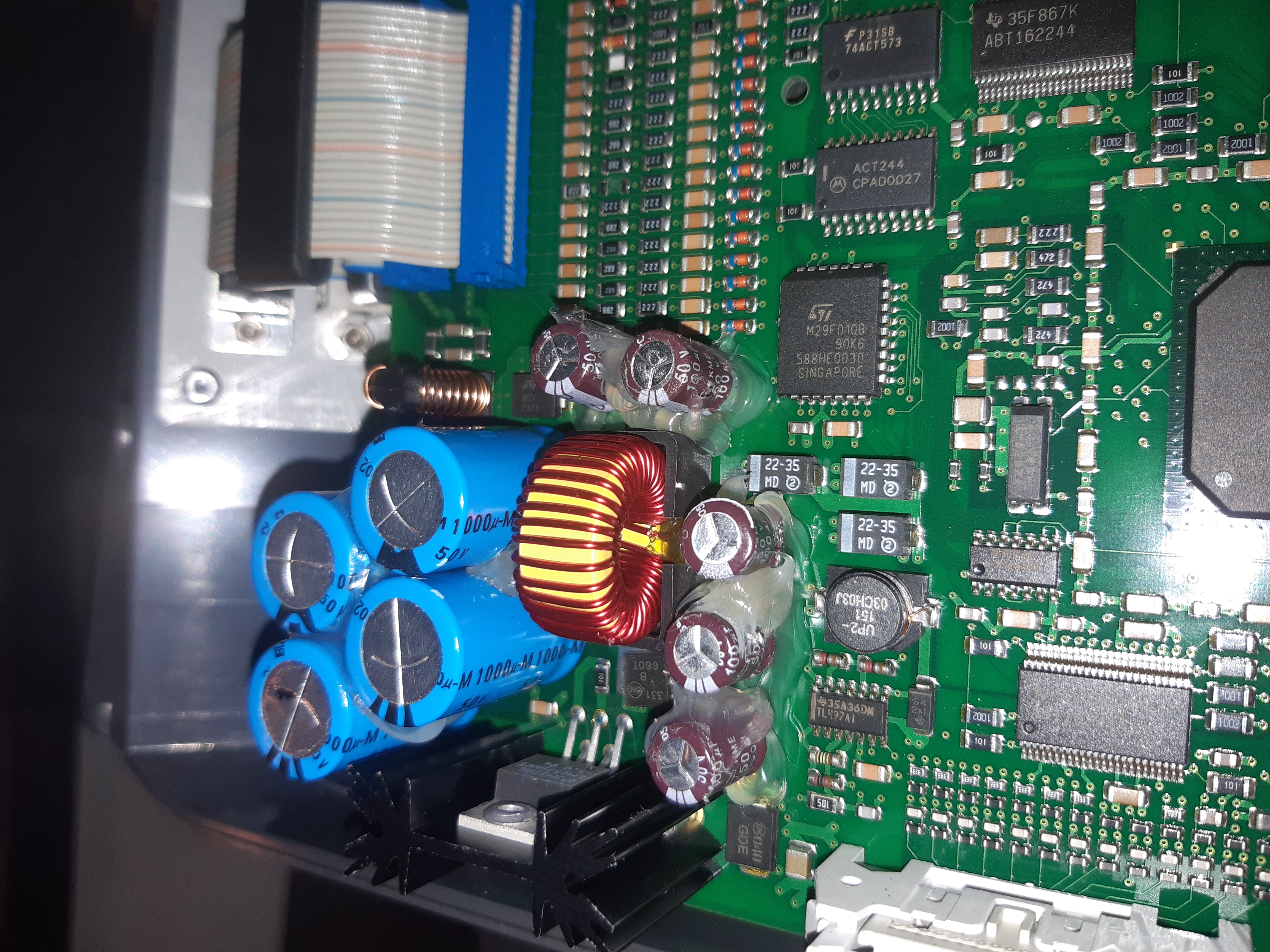

Elkos altern, gerade bei Schaltnetzteilen und bei Kälte ist deren
Innenwiderstand (ESR) sehr hoch.
Deren Lebensdauer ist selbst unter Idealbedingungen begrenzt.
Ich würde mal die 4 großen blauen und die 5 kleinen braunen ausbauen.
Scheint Silikonverguss zu sein. Der ist einfach mechanisch zu entfernen.
Gleich gegen Low ESR Typen mit gleicher oder besserer
Spannungsfestigkeit ersetzen.
100°C Typen oder besser verwenden.
Kannst Du natürlich messen, aber ausbauen must Du die dazu ohnehin und
die alten würde ich nicht mehr einsetzen, egal was die Messung sagt.
Lass das aber jemanden mit ausreichend Löterfahrung machen.
Wenn Du erst eine Durchkontaktierung im Multilayer rausgerissen hast,
wird es ekelhaft.

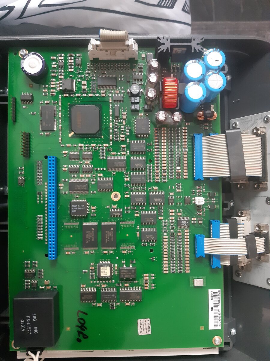

von Jens T. (Firma: JeThi-Agrar) (lexion550)
Moin Klaus,
Lötskills nicht besonders, kann 2 Kabel zusammenlöten...
Aber Platine noch nie gemacht
Könnte meinen Schwager fragen, der hat schon an Platinen gebruzzelt...
Oder ich schick das Teil zu jemandem, der es machen kann.
Baue das Teil gleich ein.
Fotos im Anhang...
Zu sehen ist, dass dort auch noch eine weitere Platine eingebaut ist.
Ich vermute jedoch, dass Sie nur angesteuert wird, wenn das System
hochgefahren ist.

Eins noch: Du sagst, im Fehlerfall flackert die Beleuchtung. Ist es denn
so, dass das evtl. nur die Beleuchtung ist? Behelfsweise mal mit einer
Taschenlampe ins Display reinleuchten. Wenn das nämlich der Fall wäre
könnte der CCFL Converter PS-E1577 (der schwarze Klotz in der Ecke)
defekt sein. Aber Achtung: Da liegt Hochspannung >1kV an, das ist unter
Umständen lebensgefährlich.

von Harald A. (embedded)
Okay, Maschine nicht bedienbar und kein Systemton. D.h. es liegt
vermutlich weiter vorne in der Spannungsversorgung. Rund um den
Schaltregler (der mit dem Kühlkörper und den vielen Elkos) dürfte der
Fehler liegen (wie schon gesagt). Aber ohne Löterfahrung solltest Du da
nichts versuchen, selbst jemandem, der ab und zu mal an Platinen
„rumbrutzelt“ würde ich den Job nicht überlassen (die ET bei Claas
werden sehr sehr teuer sein)

Wie Max schon schrieb, aus der Ferne ist wirklich keine bessere Diagnose
möglich. Persönlich hätte ich die braunen Kondensatoren (allem Anschein
nach die Ausgangskondensatoren des Schaltreglers) im Verdacht. Aber Du
musst jemanden haben, der zum einen die richtigen Ersatztypen auswählt
(es ist nicht nur der augenscheinliche Wert) und zum anderen die alten
heile herausbekommt und die neuen einlöten kann.
Wo wohnst Du? Edit: anscheinend bei Büsum?

von Andreas M. (amesser)
Der eine der "braunen" Elkos sieht komisch aus, da scheint oben was
weißes rausgequollen sein. Der hat sicher was mit dem Schaltregler TL497
zu tun. Da würde ich mal ansetzen. Vermutlich ist der schon hinüber und
die anderen kurz vorm Tod.

von Justin S. (Gast)
Jens T. schrieb:
Für mich sieht der hintere linke blaue Elko defekt aus (1000µF/50V).
Ganz gezielt senkrecht von oben über den Elkos gemachte Fotos würden ein
zuverlässigeres Urteil erlauben.

Also der TL497 scheint noch eine weitere Hilfsspannung zu generieren,
das Hauptnetzteil ist der LM2576-5.0 (wenn ich das in der Schrägaufnahme
richtig sehe).
Mir fällt ein Experiment ein, vlt. traust Du dir das zu: an den braunen
Elkos dürfte die Spannung bei Raumtemperatur bei 5.0V liegen. Lasse das
Multimeter fest angeschlossen und vereise die Elkos mit Eisspray. Dauert
eine Weile, bis die Kälte da einsinkt. Immer wieder Sprühpausen machen,
nur durch Verdunstung entsteht Kälte. Sinkt die Spannung auf z.B. 4.8V?
Das dürfte schon die Spannungsüberwachung auslösen und das Gerät startet
nicht hoch. Dann hättest Du die Ursache gefunden.
An einen Defekt der blauen Elkos glaube ich eher nicht. Die sind
aufgrund der zu erwartenden Spannungseinbrüche einer Landmaschinen
massiv überdimensioniert und sollten auch nach 20 Jahren noch genug
Kapazität haben. Aber sicher kann man auch da nicht sein.
Guten Morgen,
Als Info:
Ich habe heute morgen versucht das Cebis zu wecken.
Es wollte erneut nicht hochfahren.
Habe dann Pappen zurechtgeschnitten, um mit einem Fön nur die braunen
Elcos zu erwärmen.
Auch die blauen Elcos in der Ecke habe ich abgeschirmt.
Habe den Fön ca. 10 bis 15 Sekunden genutzt, dann Zündung eingeschaltet
und das System ist normal hochgefahren.
Der mittlere braune Elco hat einen weißen "Rand", es sieht aus, als sei
dort etwas ausgetreten und getrocknet.
Habe jetzt die Displayhelligkeit nochmal runtergedreht.
Am Abend guck ich dann mal, ob es damit starten kann.
Ich danke Euch für die wertvollen Tips!
Ggf. kontaktiere ich den Reparaturdienst nochmal, der den Fehler nicht
gefunden hatte.
Bin jetzt aber sehr zuversichtlich, dass das Problem durch Tauschen der
Elcos gelöst werden kann.
Jens

Eben habe ich nochmal versucht, das Cebis mit geringer Helligkeit zu
starten.
Ich hatte es heute morgen bei geringer Helligkeit über die Zündung
abgeschaltet, einmal wieder eingeschaltet um zu testen, dass die
Helligkeit gespeichert wurde.
Allerdings will es mit geringer Helligkeit auch nicht starten.
Wärme mag das Cebis, wie ich eben auch!!! Es ist einfach so! :-)
Eine Sache vielleicht noch zu den gängigen Reparaturdiensten im
Internet.
Ich konnte am Anfang nur folgende Fehlerbeschreibung nennen: Display
wird hell, System fährt nicht hoch, vermute einen Defekt der Software
oder des Rechners.
Daraufhin hatte ich Kontakt mit 3 Diensten und einer hat mich gebeten es
zuzusenden und dann hat man dort geguckt, ob man den Fehler findet.
"Leider" funktionierte das Display nach dem 2. Start dort, es wurde
mehrmals eingeschaltet, gewartet und wieder eingeschaltet... Vom Gefühl
her ist der Dienst auf Display-Probleme spezialisiert.
Mir wurden lediglich 100€ netto zzgl. Versand als Aufwandentschädigung
in Rechnung gestellt. Also  nicht wirklich schlimm.
Aber ich war dann eben nicht weiter, denn ein Tag später hatte ich das
Problem wieder.
Da kam ich dann selbst auf die Idee, selbst ein Eingrenzen vorzunehmen
und nach ein paar weiteren Tagen das Orakel (Mikrocontroller.net) zu
fragen.
Das Eingrenzen sollte mir helfen, mehr Verständnis zu entwickeln und
eine bessere Fehlerbeschreibung für einen Reparaturdienst zu erarbeiten.
Das ist natürlich aus heutiger Sicht nicht die gleiche
Fehlerbeschreibung, die ich jetzt beschreiben würde.
Also, dies ist keine Beschwerde über die Dienste, die man bei
Cebis-Reparatur im Netz findet.
Ggf. hatte ich lediglich für diesen Fehler den "falschen" Dienst
ausgewählt, denn Display-Probleme werden dort wohl zuverlässig gelöst.
Etwas verunsichert war ich allerdings von vornherein, einen der Dienste
zu kontaktieren, denn ein "Bekannter" hatte nach meiner Beschreibung das
gleiche Problem wie ich und ihm wurde mitgeteilt, dass es nicht
reparabel sei. Er musste dann ein Austausch-Cebis für 2000 € netto
kaufen.
Das war der Hauptgrund, warum ich selbst auf die Suche gehen wollte.
Ich hoffe, Euch so bis heute schon mal einen Überblick gegeben zu haben,
warum ich das hier gepostet habe.
Jetzt bin ich selbst ne Zeit nicht vor Ort, werde mich aber wohl
spätestens Mitte Januar wieder melden, wenn ich das Cebis zurück habe.
Also, ich wünsche Euch allen einen guten Rutsch und weiß Eure Hilfe sehr
zu schätzen!
Viele Grüße
Jens
Frohes neues Jahr in die Runde.
Wie versprochen, melde ich mich gerne nochmal!
Vorab: Es funktioniert wieder!!! Auch bei Kälte! Juhu!
Im folgenden versuche ich die Infos so genau wie möglich wieder zu
geben, die mir übermittelt wurden!
Nachdem ich das Cebis zur Reparatur eingeschickt hatte, wurde als erstes
festgestellt, dass der weiße Rand am mittleren braunen Elco
Wärmeleitpaste von der Montage des LM2576 sei.
Die blauen und braunen Elco`s wurden in der Schaltung gemessen und es
wurden 0,1 Ohm gemessen.
Daraufhin wurde die Platine weiter untersucht.
Nach längerer Kühlung des Schaltungen der DC-DC-Wandler fielen die 24V
vom TL497 aus. Daraufhin wurde der TL497 nachgelötet. Nun wurde mithilfe
von Kältespray kein Fehler mehr festgestellt.
Dann wurde die gesamte Platine in einer Tüte im Tiefkühler abgekühlt.
Nun waren die 24V erneut nicht vorhanden und der Prozessor startete
nicht.
Es wurden punktuell Bauelemente erwärmt und beim Erwärmen des mittleren
braunen Elcos starteten die 24V.
Wenn ich es richtig verstanden habe, wurden die braunen Elcos nun in der
Schaltung bei -5°C gemessen und es wurden 8 Ohm gemessen.
Daraufhin wurden die Elcos ausgebaut und erneut gemessen. Es wurden hohe
ESR-Werte gemessen.
Dann wurden neue Elcos eingebaut und verklebt, die Platine erneut auf
-10°C abgekühlt und getestet. Das System startete einwandfrei und wurde
zu mir zurückgesendet.
Ich danke allen Beteiligten hier im Forum!
Ganz besonders danke ich natürlich demjenigen, der sich die Mühe gemacht
hat, mir das Cebis zu reparieren!!! Ich finde es bemerkenswert, dass
nicht einfach nur die Elcos getauscht wurden, sondern eine weitere
Analyse stattgefunden hat um ggf. andere Fehlermöglichkeiten zu finden.
Also nochmals, herzlichen Dank an Euch alle!
Ich freue mich sehr und habe nebenbei auch wieder viel gelernt!
Viele Grüße
Jens
