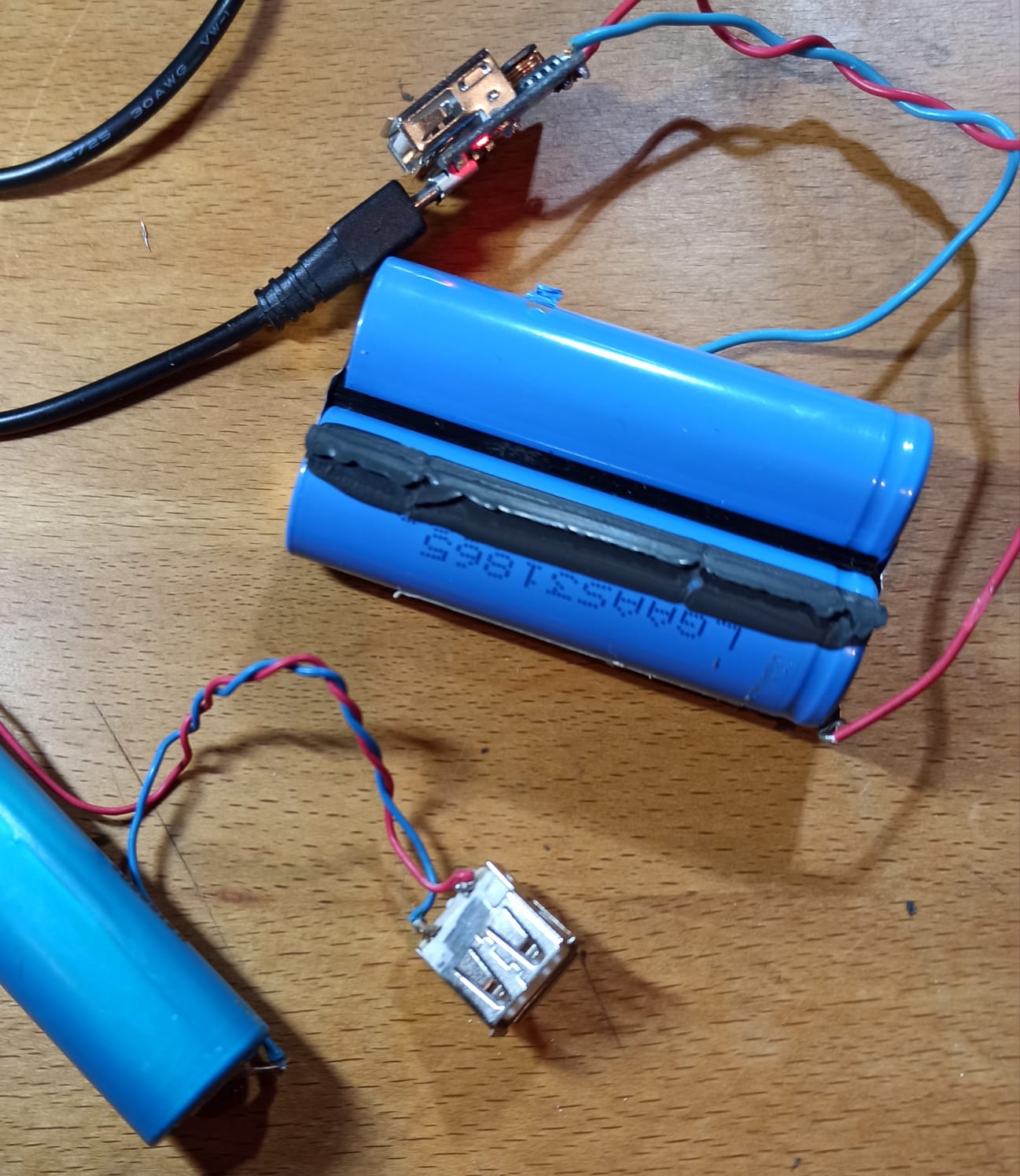

Habe mal den ESP32 über die 5 V Einspeisung mit einen LIPO   18650
angeschlossen.
Es sind 20 WS2812 angeschlossen welche ständig angesteuert werden.
Der Akku hat 6 Std durchgehalten.
Habe den Entladezustand des Akkus gemessen.
Finde aber jetzt die Aufzeichnung nicht, wird nachgereicht
Hat das einer mal getestet.

Also beim Akkubetrieb direkt an 5V Eingang des ESP D1 Mini läuft zwar
das Programm, aber Bluetooth geht nicht.
Gehe ich mit 5V Power Bank ran ist alles o.k.
Mit dem Nano geht alles, auch mit Akkuanschluss an dem 5V Eingang.
MfG

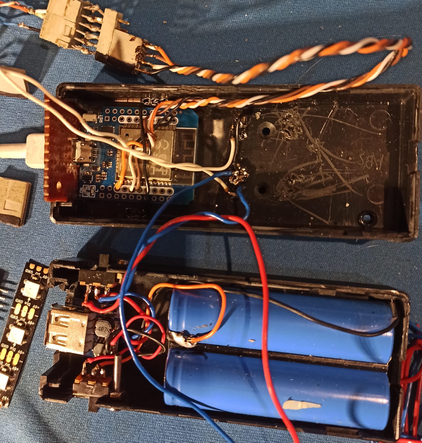

von Al. K. (alterknacker)
Jetzt eine moderne Verdrahtung mit ESP32 D1 Mini,Lademodul und
Doppelakkus.;-))
OLED Display fehlt noch.
Damit kann man schon einige Experimente durchführen.
Wenn es nicht mehr benötigt wird, können die Teile wo anders eingesetzt
werden.
MfG
alterknacker
von Mike M. (mikeii)
Ich glaube etwas Schrumpfschlauch an den Schaltern wäre nicht verkehrt,
da das Gehause der USB Buchse Masse führt.
Sieht recht eng aus, nicht dass es einen Kurzen gibt.
Schrumpfschlauch ist bei mir immer knapp,
aber ich habe noch DDR_Isolierschlauch.
MfG
alterknacker
von Frank D. (Firma: Spezialeinheit) (feuerstein7)
Murkel wenigstens eine Sicherung in das Akkukabel, kann auch in DDR
Isolierschlauch stecken. Da geht es wirklich um Brandgefahr.
