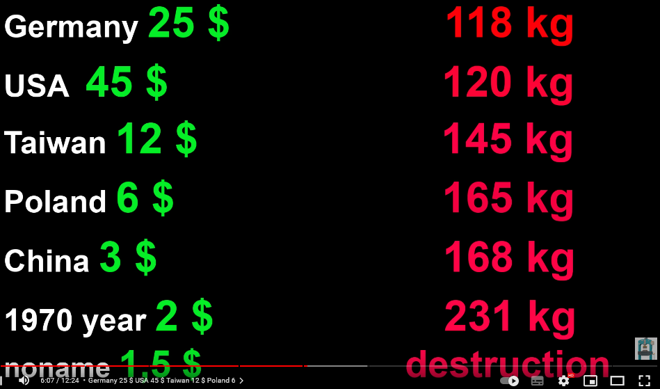

Albert Abdecker schrieb: > Praktikus schrieb: > Naja, die Hoffnung stirbt zuletzt. Da mal ein Test von Kombizangen > verschiedener Hersteller: > https://www.youtube.com/watch?v=jZyhaqpZ2MY Ich habe genau so eine Knipex, mittlerweile 30 Jahre alt, und die ist leider stumpf ab Werk. Die eine Schneide läuft nicht spitz zu, sondern ist oben abgeflacht, was dafür spricht, daß sie nicht korrekt beschliffen wurde. Die 200 kg aus dem Test braucht man bei der für ein 1,5-NYM-Installationskabel. Aber als die andere Scheide noch scharf war, fiel das nicht auf, weil diese die Arbeit übernahm, und ich gehe davon aus, das dieses Exemplar ein Ausrutscher in der Qualitätskontrolle war. > Im Anhang des Ergebnis der Schnittkraftmessung für das Abzwicken eines > Nagels. Bei den besseren Produkten braucht man deutlich weniger > Handkraft als bei dem Billigschrott, Falls der Billigschrott den Versuch > überhaupt überlebt. Qualität hat einen Preis, aber es gibt leider kein Naturgesetz, das den Verkauf von Nichtqualität zu niedrigen Preisen erzwingt. Bei Handelsspannen von Faktor 10 oder 20 ist auch viel Luft dafür, bei geeigneter Gelegenheit Qualität billiger als Schrott zu erhalten.
Wollvieh W. schrieb: > Ich habe genau so eine Knipex, mittlerweile 30 Jahre alt, und die ist > leider stumpf ab Werk. Die eine Schneide läuft nicht spitz zu, sondern > ist oben abgeflacht, was dafür spricht, daß sie nicht korrekt > beschliffen wurde. Zumindest fuer Deinen Verwendungszweck.. Es scheint aber auch Einsatzzwecke zu geben, bei denen derartiges Werkzeug anscheinend das Mittel der Wahl sein soll. Ich habe hier naemlich auch so eine Zange, wie oben von Dir beschrieben. Keine Ahnung, wie die hierher gelangt ist und wie alt sie ist. Made in germany, marke 'Diamant'. Nun hatte ich mich immer schon darueber geaergert, dass die fuer nix, wofuer ich sie gebraucht haette, zu verwenden war, da eine Klinge eben anscheinend absichtlich stumpf gefertigt wurde.. Irgendwann dann habe ich mal genauer hingeschaut: Durch den transparenten roten Schutzueberzug der Griffe, laesst sich mit Muehe folgende Einpraegung auf den Seiten der Metallgriffe erkennen: 'For Piano Wires only' hmm... Keine Ahnung, wieso man genau soetwas fuer Klaviersaiten benoetigt aber ist wohl eben so. Taugt dann halt nicht fuer Bowdenzuege, etc. wofuer ich die Zange sonst hernehmen wollen wuerde..
Albert Abdecker schrieb: > Naja, die Hoffnung stirbt zuletzt. Da mal ein Test von Kombizangen > verschiedener Hersteller: (...) Wollvieh W. schrieb: > Ich habe genau so eine Knipex, mittlerweile 30 Jahre alt, und die ist > leider stumpf ab Werk. (...) Johannes U. schrieb: > Ich habe hier naemlich auch so eine Zange, wie oben von Dir beschrieben. (...) Äääähm... (räusper).... Wie ist denn der "Kurzzeitbetrieb" bei euren Zangen spezifiziert? ...oder könnte es sein dass Ihr gerade über etwas gänzlich anderes redet?
