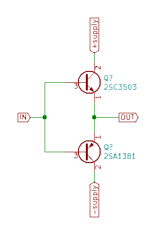

Werner H. schrieb: > Der BU108 ist ein SCHALTtransistor mit B von 3-25. > Für Verstärker ungeeignet. Sagen wir besser: als Verstärker nicht näher spezifiziert. Olaf L. schrieb: > Kann mir jemand Literatur zum Entwurf von DC gekoppelten bipolaren > Verstärkern empfehlen bis ca 10kHz aber mit 100Vpp Ausgangsamplitude und > 50mA Ausgangsstrom. Hmm, OPA454 ? Muss man wenigstens nichts lernen Werner H. schrieb: > Der BU108 ist ein SCHALTtransistor mit B von 3-25. > Für Verstärker ungeeignet. 25 ist besser als garnichts... :-) Mit dieser Einschränkung lasse ich deine vorherige Aussage gelten. ;-) Wenn ich länger suche, würde ich auch noch andere finden, die als Verstärker taugen (2N3055 ist ja für seine Daten nun auch nicht gerade berühmt). Man konnte sie damals nur für teure Dollare in USA kaufen; ich bin sicher, bei RCA würde ich fündig.... Olaf L. schrieb: > Kann mir jemand Literatur zum Entwurf von DC gekoppelten bipolaren > Verstärkern empfehlen bis ca 10kHz aber mit 100Vpp Ausgangsamplitude und > 50mA Ausgangsstrom. Siehe Bild. DC gekoppelt ✅ bipolar ✅ bis ca 10kHz ✅ 100Vpp Ausgangsamplitude ✅ 50mA Ausgangsstrom ✅ Literatur ❌ weil zu unspezifisch. Gruß Jobst

Michael M. schrieb: > Werner H. schrieb: >> ...HV-Transistoren gab es 1970 noch nicht... > > Ich will ja nicht um 1 oder 2 Jahre streiten, aber... > Was ist mit BU108? Kann man noch ein paar Jahre vor 1970 zurück gehen und findet dann z.B. den AU109 Germanium-Transistor für Hochvolt-Anwendungen. Jobst M. schrieb: > Siehe Bild. > > DC gekoppelt ✅ > bipolar ✅ > bis ca 10kHz ✅ > 100Vpp Ausgangsamplitude ✅ > 50mA Ausgangsstrom ✅ Mag sein, aber selbst in den Anfangsjahren der Verstärkertechnik hat man SEHR schnell was DEUTLICH Besseres zu bieten gehabt. Siehe AB-Endstufe und Übernahmeverzerrung. Olaf L. schrieb: > Ich würde eher etwas vorziehen, dass mit mit einem +-15V OP und einem > Spannungsverstärker dahinter auf die entsprechende Ausgangsspannung > kommt. Eventuell sogar noch skalierbar für höhere Spannungen in der > Zukunft. Dann musst du alte Literatur zum Aufbau disrketer Endstufen suchen, davon sollte es mehr als genug geben, auch wenn ich jetzt keine direkten Links parat habe. Deine Anforderungen sind ja harmlos, das kriegt man mit einfachen Standardbauelementen hin. Ich würd das Ding als Verstäker mit x5 oder x10 Verstärkung aufbauen, dann kann man das problemlos mit jedem 08/15 Funktionsgenerator speisen.

Mark S. schrieb: > 1943: RV12P2000 Glühtransistoren gelten nicht! Falk B. schrieb: > Mag sein, aber selbst in den Anfangsjahren der Verstärkertechnik hat man > SEHR schnell was DEUTLICH Besseres zu bieten gehabt. Siehe AB-Endstufe > und Übernahmeverzerrung. Ja, natürlich! Ich wollte nur aufzeigen, wie dürftig seine Kriterien sind und stelle gerade fest, dass man auch noch einen Transistor weg lassen kann, um sie zu erfüllen. Habe ich schon zu viel hinein interpretiert. Gruß Jobst
