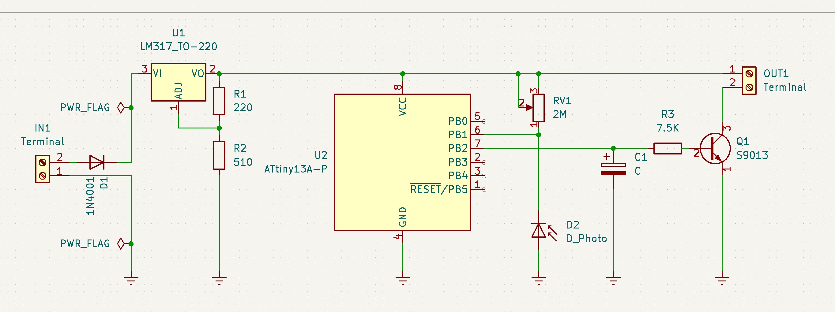

Moin Freunde,
anbei ein Schaltplan von meinem Vorhaben. Vorab: Bitte seid nicht allzu
streng, denn dies sind meine ersten Gehversuche mit Schaltplänen und
Elektrotechnik. Konstruktive Kritik nehme ich aber sehr gerne an.
Also: Über eine Fotodiode schalte ich per Komparator des Attiny13 den
Transistor S9013. Ab etwa 1.2V schaltet dieser voll durch. Soweit so gut
.. der Schaltplan funktioniert für mich sehr gut. Mir ist aber
aufgefallen, dass ab einer bestimmten Lichtstärke meine Leds am Ausgang
schon einmal kurz flackern bis sie richtig leuchten. Das dauert manchmal
nur wenige Sekunden. Ich wollte das in den Griff bekommen, indem ich die
Basis des Transistors mit einem Kondensator C1 "stabilisiere". Das
funktioniert so natürlich nicht :)
Habt Ihr einen Vorschlag wie ich das in den Griff bekommen kann, außer
auf dem Attiny einen Timer zu programmieren? Die Idee mit dem
Kondensator fand ich recht charmant, aber es ist so nicht richtig
beschaltet.
bG & merci
ü.
von H. H. (Gast)
Mitkopplung.
von Günter L. (Firma: Privat) (guenter_l)
Sehen sich die Fotodiode und die LEDs? Dann ist das kein
Wunder, es entsteht dadurch eine Rückkopplung.

Wer Mikrokontroller-Schaltungen ohne Abblock-Kondensatoren aufbaut,
nachmacht oder verfälscht, insbesondere bei existierenden
Schaltungen die Abblock-Kondensatoren weglässt oder falsch
verschaltet oder selbst solche Schaltungen entwirft, in Verkehr
bringt und/oder aufbaut ohne Abblock-Kondensatoren nach Hersteller-
Empfehlungen zu verwenden, wird mit Zugangs-Ausschluss vom
Mikrokontroller-Forum nicht unter zwei Jahren bestraft.
von karadur (Gast)
Wo hast du denn die Cs in der Versorgung gelassen?
von irgendwer (Gast)
Ohne das DaBla des IC´s zu konsultieren - aber vlt. solltest dem
Transistor einen definierten Arbeitspunkt anbieten, z.B. über einen
Spannungsteiler?
von (prx) A. K. (prx)
übeltäter schrieb:
> Die Idee mit dem
> beschaltet.
Der einzige Kondensator in der Schaltung ist an jener Stelle, wo er am
wenigsten hingehört. Schau man ins Datasheet vom Spannungsregler und vom
µC, an welcher Stelle die welche haben wollen.
von Jens G. (jensig)
1,2V wo, und gegen was gemessen.
Und soll die LED leuchten ab einer gewissen Lichtstärke auf die
Photodiode, oder nur bis zu einer gewissen Lichtstärke (davon hängt ab,
ob (optische) Mit- oder Gegenkopplung).
Und da Du sämtliche Abblock-C's weggelassen hast, sind natürlich auch
alle möglichen Mit- und Gegenkopplungseffekte über die Betriebsspannung
möglich, die man sich so einfallen lassen kann.
Den Elko kannste jedenfalls wieder wegmachen - daran liegt's nicht ...
von Manfred (Gast)
Am Ausgang des µC darf es keine 1,2 Volt geben, entweder Low oder High.
Dein LM317 liefert 4,2 Volt, also haben an PB2 entweder ein paar
Millivolt (low) oder knapp 4,2 Volt (high) zu sein.
Ganz offensichtlich nicht.
Wieso baut man einen solch groben Unfug, und den Wert verschweigst Du
vorsichtshalber.
Wenn der µC seinen Ausgang umschaltet, wird der Elko schlagartig mit
dessen maximalem Strom umgeladen - das ist unzulässig und ein möglicher
Grund.
Wieso verwendest Du einen µC, wenn Du ihn nicht programmieren kannst?
Der Elko kommt raus und die Software regelt das, eine Aufgabe für den
Kindergarten.
> Die Idee mit dem Kondensator fand ich recht charmant,
Und ich auf den ersten Blick dämlich, also genau das Gegenteil.

von Peter D. (peda)
Lies die Fotodiode per ADC aus und programmiere in SW einen
Schmitt-Trigger mit Hysterese.
Kondensatoren gehören auf keinen Fall an den Ausgangspin eines MCs.
Und am Eingangspin sind sie in der Regel auch überflüssig.

von Michael B. (laberkopp)
1MOhm ist viel zu viel als Quellimpedanz fur den Arduino-Eingang, der
hat bis 1uA Leckstrom und will lieber 10k als Quellimpedanz sehen.
Man müsste vor dem Eingang also mit einem OpAmp mit hochohmigen Eingang
und Rail-To-Rail Ausgang puffern wie MCP601/MCP6001.
Dann kann man es gleich ordentlich machen und die Photodiode nicht als
Temperatursensor (ihr Sperrstrom ist nicht nur lichtabhängig sondern
auch stark temperaturabhängig) nutzen, sondern gleich einen
Transimpedanzverstärker aufbauen.
https://de.wikipedia.org/wiki/Transimpedanzverst%C3%A4rker
Zudem sollten (100nF) Abblockkondensatoren an Spannungsregler und uC,
und C1 sollte entfallen, der produziert bei Einschalten ja einen
Kurzschluss, und ob 7k5 passend sind für deinen geschalteten Strom ist
zweifelhaft. Gab es gerade keinen 5V Spannungsregler ?

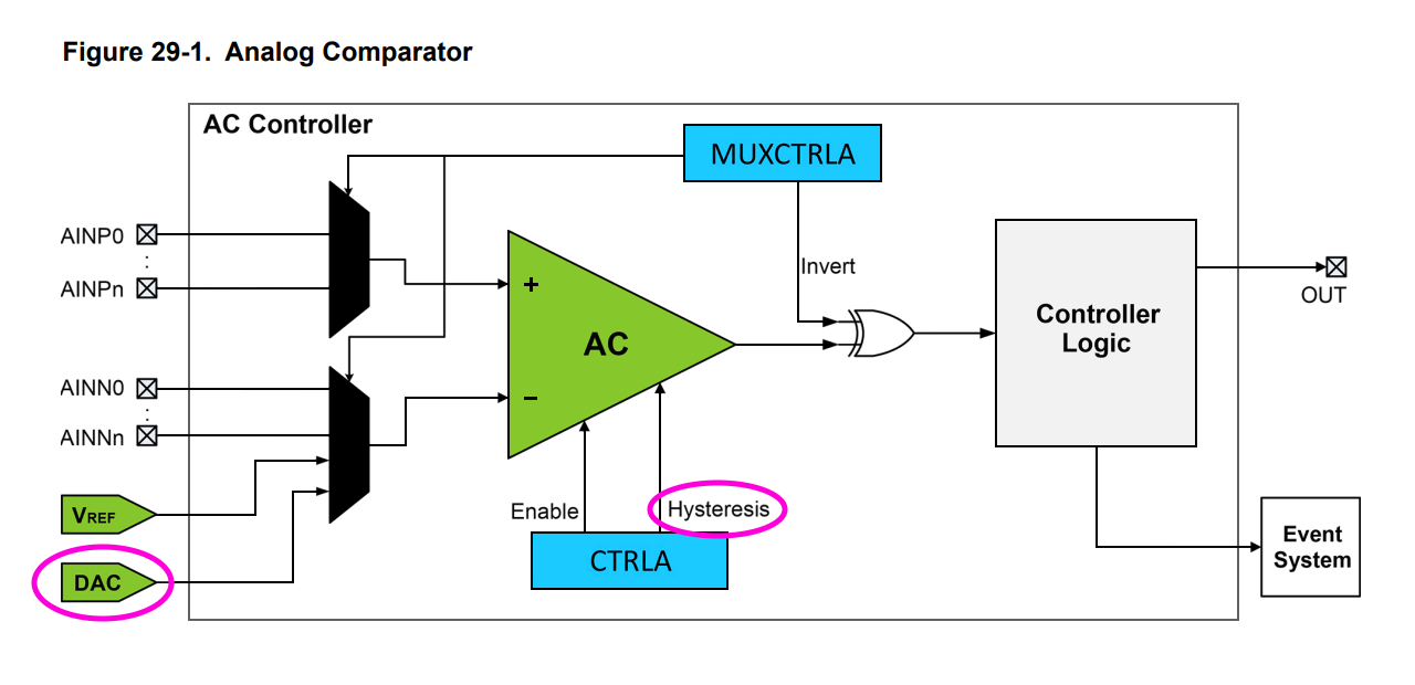

von Georg M. (g_m)
Seit einigen Jahren gibt es bessere Komparatoren.
> @übeltäter: Das waren harte Worte, ja.
Ja, ein passenderer Kommentar fiel mir nicht ein.
( https://www.buchstaben.com/gegenteil/charmant )
Und nun Mimimi, "Mama, der Böse hat meine Schaltung beleidigt" anstatt
den Rest des Textes zu lesen und ggfs. zu hinterfragen - ich habe etwas
mehr als diesen einen Satz geschrieben.
übeltäter schrieb:
> Kein Wunder das vor diesem Forum gewarnt wird.
Sei es so, wir können nur raten, dass übeltäter keine Ahnung hat oder
uns ausgesprochen geschickt vertrollt.
Wolfgang schrieb:
> Du schaltest den Ausgang des µC hoffentlich nicht zwischen L und H bzw.
> H und L um. Die Ausgangsstufe würde sich bedanken.
Habe ich in meinem zweiten Post sinngemäß formuliert:
Manfred schrieb:
> Aber an dem könnte durchaus etwas liegen, je
> nach Aufbau undefinierte Resets des µC.
Ich frage erneut:
[ ] Total ahnungsfrei
[ ] exzellent getrollt
