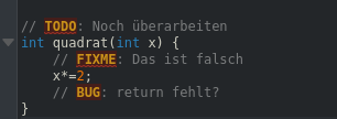

Hallo Programmierer,
ich stehe immer wieder vor dem Problem, dass ich z.B. unter der
Arduino-IDE oder Geany (Linuxsystem) gerne die Möglichkeit haben möchte,
Programmbereiche farblich zu kennzeichnen, sodass ich diese beim
schnellen Scrollen schneller wieder finde/ bzw. erkenne.
Nach dem Motto:
roter Text/ Bemerkung für z.b. fehlerhaft, daher dringend
orange muss noch angepasst werden
grün für fertig/ ok
Gibt es so eine Möglichkeit?
Vielen Dank!
Matthias

Viele Editoren haben die Möglichkeit Bookmarks in Textdateien zu setzen.
Visual Studio Code hat mehere Extensions die Bookmarks mit einem Symbol
am linken Textrand markieren. Es gibt auch welche die Kommentartags ala
@todo alsa Bookmarkzeichen nutzen. Vielleicht hilft das.

Εrnst B. schrieb:
> Manche Editoren haben extra auffälliges Highlighting für Keywords
> in Kommentaren, evtl. reicht das für:
Bei JetBraus(PyCharm) wird das als Pattern bezeichnet. Default sind TODO
und FIXME es können aber weitere hinzugefügt werden. Diese sind auch
filterbar.
Für mich funktionieren Kommentare mit Keywords und die Suchfunktion sehr
gut. Auch bei größeren(fremden) Dateien in der Arduino Umgebung geht das
ganz gut. Farbliche Unterstützung finde ich zwar hilfreich beim mergen
aber ich finde es wenig sinnvoll zum Code schreiben da sich die
farbliche Hinterlegung schnell mit den Syntaxhighlighting in die Quere
kommen wird. Gut lesbare Farbkombinationen sind endlich und schlechte
Lesbarkeit strängt zumindest mich unotig an.

Gast #7300631
Hallo ihr,
ich habe jetzt unter Geany ein Plug-In für die Aufgabenansicht
hinzugefügt:
1) Werkzeuge-> Plugins->  "Erweiterungen" auswählen
2) unter Bearbeiten-> Plugin-Einstellungen-> "Erwiterungen" die
Suchwörter "TODO, FIXME, und meine eigenen etc. hinzugefügt
nun kann ich im Sourcecode die Wörter mit Kommentar als Kommentar
einfügen
und diese werden mir einfach als Liste unter "Aufgaben" dargestellt.
Damit kann ich direkt in die entsprechende Zeile springen.
Sehr praktisch!!! Das reicht mir und ist schneller als ein Scrollen.
