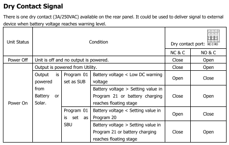

Warum nicht?! Viele der Inverter haben ein Dry Contact Signal, das auch
den Entladezustand der PV Akku kenntlich macht. Darüber könnte ein (oder
mehrere parallel) entsprechender FET den Pb-Akku aktivieren/umschalten.
