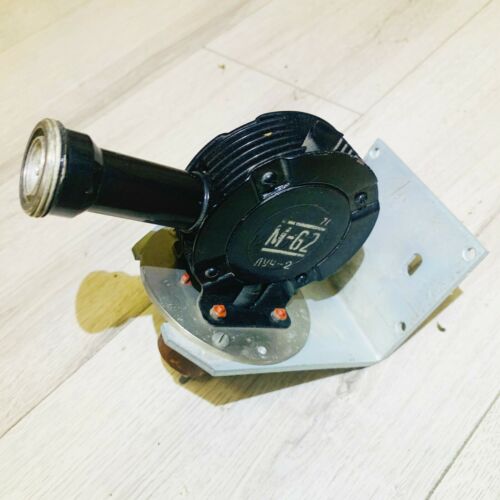

Ich habe das Magnetron M-62 gekauft, das ist ein altes Magnetron aus der
Sowjetunion das in Mikrowellentherapiegeräten verwendet wurde.
Jedenfalls weiß ich leider nicht, welche Spannung/ Stromstärke ich dem
Gerät zum Betrieb einspeisen soll!
Die Ausgangsleistung sollte 20W betragen.
Hier einmal die Eckdaten vom Händler:
Filament voltage at 6 A filament current (V) ~ 4.51
Amplitude anode voltage at an average anode current of 39 A (kV) ~ 1.351
Change in average anode current, mA 0.9-1.1
Output power at an average anode current of 6 mA (W) 1.6-4
Output power at an average anode current of 23 mA (W) not less than 11
Output power at average anode current 39 mA (W) not less than 20
Die Daten haben mich allerdings nicht so richtig weitergebracht.
Bin für jede Hilfe dankbar!

Wenn du mit den angegebenen Daten nicht zurecht kommst, ist ein
Experimentieren mit einem Magnetron in mehrfacher Hinsicht für dich
LEBENSGEFÄHRLICH!
Erst mal wegen der Hochspannung von 1.3KV und dann sind 20W
Mikrowellenenergie nicht zu unterschätzen. Deine Augen werden es dir
danken.

Die Frage ist eher, ob du das Teil hierzulande betreiben darfst.

Die Anleitung des ЛУЧ-2 UHF-Heilgerätes inklusive Schaltplan und
Trafowickelvorschrift (!) lässt sich dagegen finden.
Naja, betreiben ist das eine. Laut Aussage aus einem russischen Forum
arbeitet es bei "2300-Äppelstücken" MHz, andere Quellen geben 2375 bis
2425 MHz an. Letzteres wäre sogar internationales ISM-Band, und im
Originalgerät wäre es ja auch eine echte ISM-Anwendung.
Als Funkamateur könnte man damit sogar reguläre Abstrahlung produzieren
(die Frequenzen dürften am Ende schon irgendwo im 13-cm-Band rauskommen)
– nur, abgesehen vielleicht von Morsetelegrafie, wie moduliert man
sinnvoll ein Magnetron?
Last not least, wie bei jedem Sender, sollte man natürlich ohnehin
klären, wer die erzeugte Leistung abnimmt …

ein paar Fotos (Es gibt auch irgendein Magnetron von Panasonic, das mit
...-M62 endet):
https://www.ebay.com/itm/113949122170
"M-62 are in the first models of Soviet microwave ovens and in honey.
devices
The magnetron M-62, in this device - Luch-2 - produces about 20 watts,
at a frequency of 2325-2425 megahertz, a cradle at the cathode of 2 kW,
heating voltage 6,3V.
The same magnetron, but with more powerful magnets and with a voltage of
about 4 kV, generates 150 watts, the device - LUCH-58."

Luch-2 und Luch-58 tauchen öfters auf, es gab aber auch einen
sowjetischen Filmprojektor Luch-2
Christoph db1uq K. schrieb:
> was ist ein honey.device?
Eine Humbug-Übersetzung. Bezieht sich wohl auf das schon genannte ЛУЧ-2,
welches ein medizinisches Gerät ist. "СМВ-терапия –
"Zentimeterwellen-Therapie", vermutlich einfach nur Gewebeerwärmung. 20
W finde ich persönlich aber selbst für nicht so empfindliches Gewebe
(wie Auge oder Gehirn) schon ziemlich heftig …
Auch die 2 kW sind falsch übersetzt, gemeint sind 2 kV. Die werden
russisch als кВ, bezeichnet, während Kilowatt кВт wären.
Es sind sich letztlich auch alle einig, dass das Ding 20 W HF macht.

Nein, die Ausgangsleistung für dieses Teil wird übereinstimmend in allen
Beschreibungen mit 20 W angegeben.
Dafür, dass das Ding wohl in einem der ersten Mikrowellenöfen der UdSSR
auch drin war, ist das natürlich mickrig.
Anbei die Doku vom ЛУЧ-2, da sieht man auch die einzelnen
Leistungsstufen, die sich einstellen ließen.

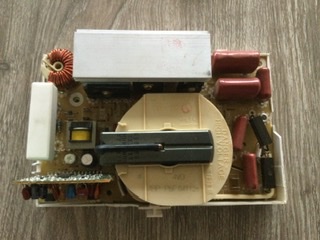

Mit Verlaub: was ist mit Invertergeräten deren Magnetron mit HF DC
betrieben wird? Das müsste doch dann erheblich heftiger stören?
Hp M. schrieb:
> Was will man auch mit einem 20W Mikrowellenherd?
Die Frage hatte ich mir allerdings dabei auch gestellt. Vielleicht
bekommt man ja ein Frühstücksei damit gekocht. ;-)

von Thomas R. (thomasr)
Also dieser Inverter liefert recht saubere DC und zwar kontinuierlich.
Wird gern von Funkern als Stromversorgung für dicke Röhrenendstufen
genommen.
von Hp M. (nachtmix)
DC rein und DC raus eben.
Wenn man ihn allerdings so, wie hier geschildert, betreibt:
Max M. schrieb:
> Die Inverter arbeiten mit der gleichgerichteten Halbwelle ohne
> Speicherelko.
> Es gibt also kräftige Pausen im 10ms Abstand.
Wird das Ergebnis nicht viel anders sein, als bei einem Herd mit grossem
Eisentrafo. Der macht in Gegensatz zum Inverter aber keine PFC.
In der originalen Auslegung gibt es zwar Abfälle von 4kV auf 2kV weil
tatsächlich der netzseitige Elko reichlich klein bemessen ist. Aber
erstens wird das Magnetron auch mit 2kV noch munter weiter oszillieren
aber das ließ sich mit größeren Caps leicht ändern. Und zweitens vermute
ich hier eher Sparsamkeit der Entwickler, denn dieser Elko muß schon
einiges aushalten, sprich teuer sein. Das ist ein Design aus den
2000ern.
Mit dieser Versorgung, geeigneten Magnetrons und Hornstrahlern konnte
ich jedenfalls schon so einiges "anstellen", z.B. eine 60 Watt Glülampe
in 6m Entfernung zum Leuchten bringen (mit einer aus Draht gebogenen
Dipolantenne an der E27 Fassung).
Ja ich weiß, wofür man Teesiebe noch so verwenden kann/sollte.

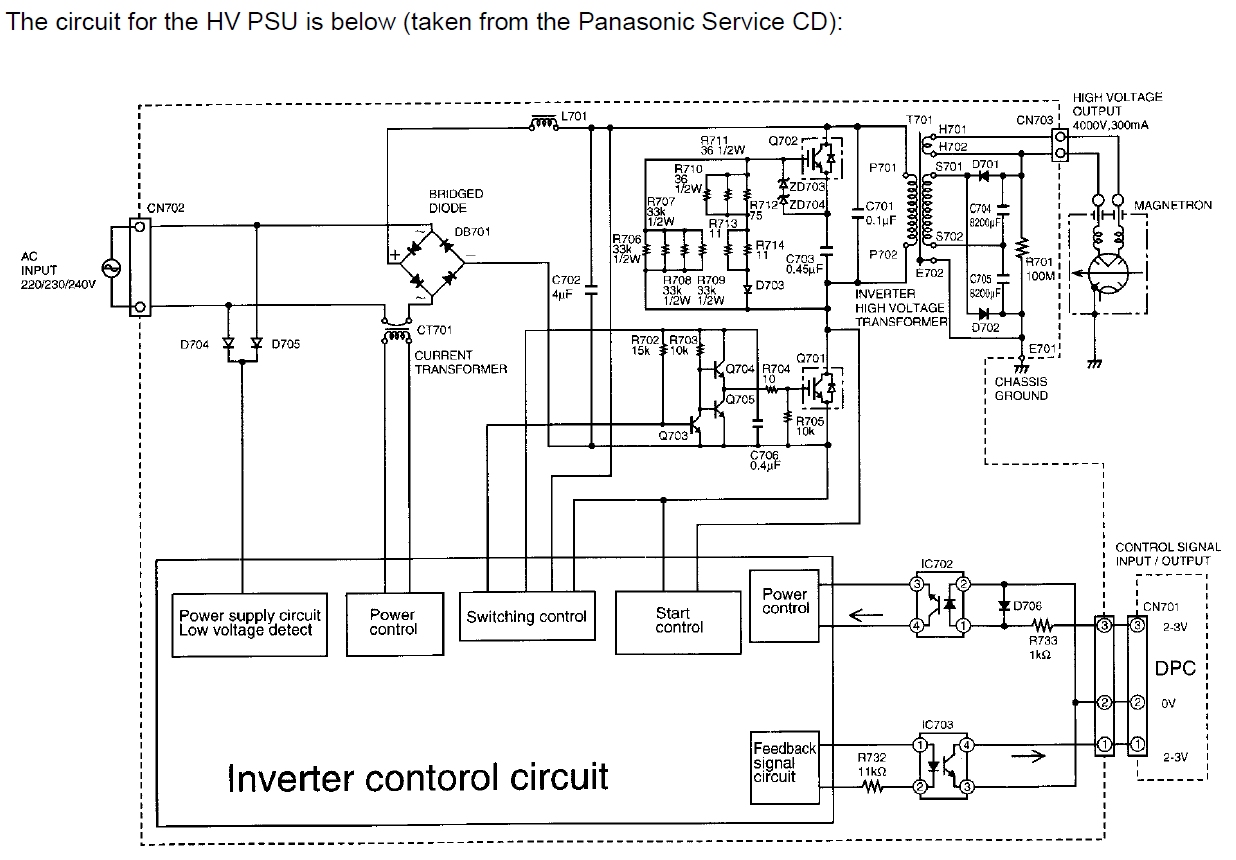

von Max M. (Gast)
Thomas R. schrieb:
> zweitens vermute
Das ist keine Sparsamkeit.
Der 4uF ist nur Filter-Cap für die Schaltfrequenz.
Mit einem größeren Cap versaut man den Power Faktor, da es keine
separate PFC Stufe gibt. Der Gleichrichter sieht dann alle 10ms extreme
Strompeaks.
Guter Power Faktor = Last verhält sich wie ein Ohmscher Widerstand.
Also MUSS der Strom durchs Magnetron mit dem Verlauf der Sinuswelle
stark schwanken, wenn man die separate (teure) PFC Stufe einsparen will.
Mit einer langsamen Mittelwertregelung übder den Strom, bleibt die
Schaltfrequenz über min eine Halbwelle konstant und der Spannungsverlauf
moduliert die Leistung.
Da sich das Magnetron wie eine HV-Z-Diode verhält, braucht es keine
Spannungsregelung.
Unterhalb Spannung X wird keine Leistung aus dem Netz aufgenommen.
Reicht aber für PF 0,9.
Man sieht im Schaltplan das es ein LLC Netzteil ist.
Das Resonanz L steckt in der Wickeltechnik des HV Trafos.
Sieht bei flüchtiger Betrachtung aus wie ein L-Kern, ist aber ein
E-Kern, bei dem ein Teil der Wicklung über Mittelschenkel + einem
Aussenschenkel geht.
