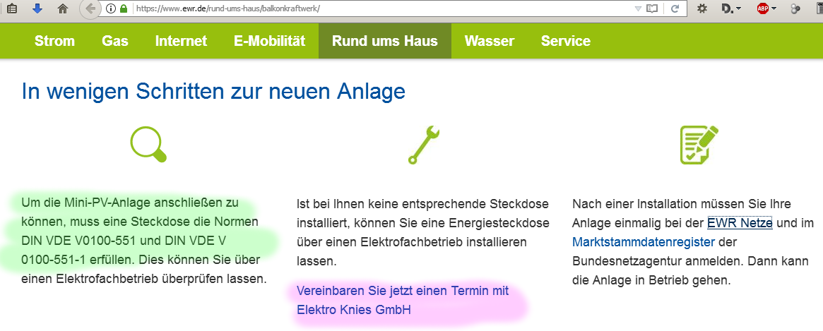

Bei uns ist Anmeldung beim Versorger nicht erwünscht. Der Link auf deren
Website geht nicht. Ihnen ist der Stecker dann wohl auch egal. Die alten
Ferraris-Zähler wurden in unserer Gegend schon vor einigen Jahren gegen
digitale Zähler getauscht.
https://www.ewr.de/rund-ums-haus/balkonkraftwerk/
Bei anderen Grundvesorgern z.B. eprimo.de findet man erst gar nichts
dazu auf deren Website. Das Thema scheint also nicht wichtig zu sein und
das finde ich erst mal positiv.
Ich bedauere Dich, dass Du selbst einfache Texte nicht lesen kannst.
Für die anderen Teilnehmer hier hänge ich den Screenshot Deines Links
hier an und habe zwei Stellen markiert.
von Bernd (Gast)
@Manfred
Traurig diese Medieninkompetenz. Der von dir gezeigte Link ist nur
Werbung für einen bestimmten Elektriker. Der Link zur Anmeldung bei
"EWR-Netze" befindet sich in der Spalte auf der rechten Seite und dieser
funktioniert nicht. Ich habe deshalb dort auch nichts angemeldet.

von Karsten B. (kastenhq2010)
Bernd schrieb:
> @Manfred
Dort steht explizit, dass du deine Balkonsolaranlage bei ihnen anmelden
musst. Nur weil einer den Namen des PDFs geändert und dabei den Link
vergessen hat, schlussfolgerst du, dass eine Anmeldung nicht erwünscht
ist? Interessante These.

von Bernd (Gast)
Karsten B. schrieb:
> Bernd schrieb:
>> @Manfred
Ja wenn sie eine Anmeldung wollen, müssen sie auch eine ermöglichen. Ich
laufe denen doch nicht hintenher. Ist das für dich wirklich nicht zu
begreifen? Troll? Außerdem sind nach vielen verschiedenen Quellen 75%
der Anlagen in Deutschland nicht angemeldet.

von Manfred (Gast)
> ist?
Vor allem hat er unterschlagen:
Es steht ausdrücklich auf der Webseite, dass eine Einspeisesteckdose
vorhanden sein muß!

von Paul (Gast)
> vorhanden sein muß!
Nö. Es wird nur auf eine Norm verwießen, die diese Einspeisesteckdose
verlangt. Aber erstens ist diese Norm nicht final und zweitens kein
Gesetz. Drittens geht es einen Versorger gar nichts an was jemand in
eine Steckdose steckt wenn es keine negativen Auswirkungen auf das Netz
vor dem Zähler hat.
von Gunnar (Gast)
> vorhanden sein muß!
Das schreiben die doch nur um selber für alle Eventualitäten abgesichert
zu sein. Haben aber gar keine Befugnis den Stecker/Buchse beim Endkunden
zu überprüfen. Daher ist es ihnen auch egal. Alleine der Betreiber des
Balkonkraftwerkes ist verantwortlich dafür.

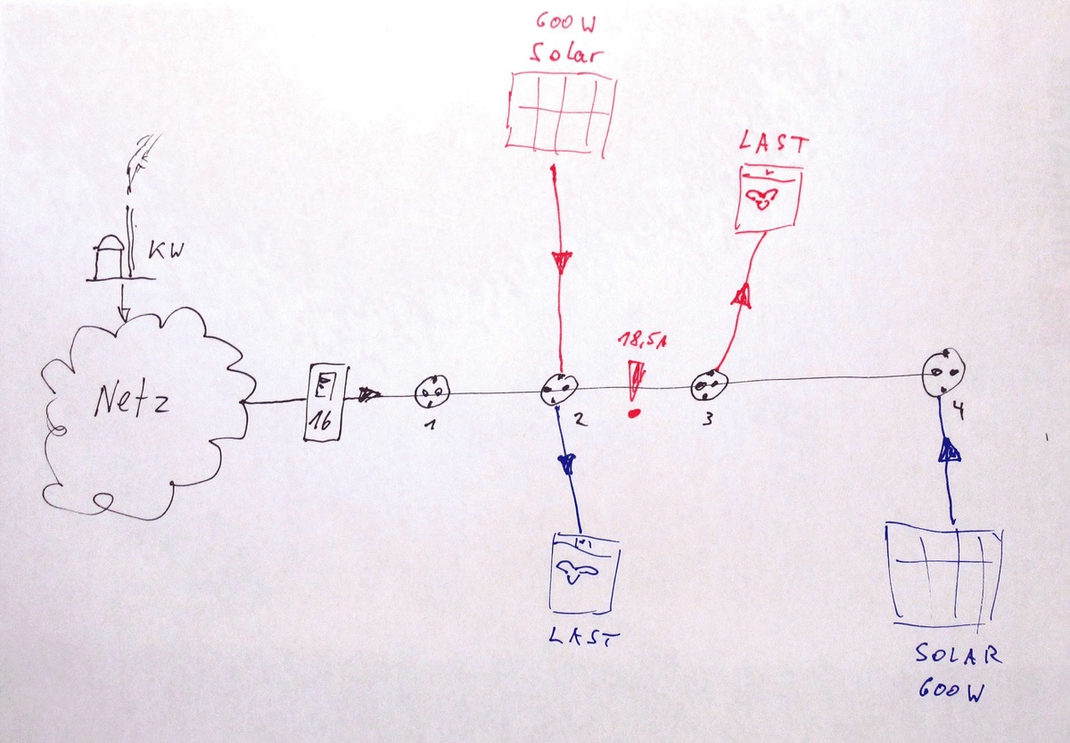

Hubert G. schrieb:
> Kannst du das mal grafisch darstellen?
Das ist ganz einfach darzustellen. Du hast am Balkon eine
Doppelsteckdose. An eine schließt Du die Balkonsolaranlage und an die
andere die Vielfachsteckdose. Damit kann die Leitung zur
Vielfachsteckdose dauerhalft 18A haben und die Sicherung sieht nur 16A.
von Reinhard S. (rezz)
Hubert G. schrieb:
> Achim S. schrieb:
>> kommt darauf an, wo an der Leitung der Verbraucher sitzt und wo
>> eingespeist wird. Es kann sein, dass die Sicherung nur die 16 A sieht,
>> ein Teil der Leitung aber mit dem 18,6 A belastet wird.
Grafisch grad nicht.
Einfachste Variante: Doppelsteckdose, in der Verteilung abgesichert mit
16A. Eine Dose der 600W-WR, andere Dose stromhungriges Gerät. Nun kann
das stromhungrige Gerät ja einfach die 16A plus die 2,6 A sich nehmen,
von außen nicht erkennbar.
Wenn du es „dramatischer“ willst stellst du dir vor, das die beiden
Steckdosen in Reihe geschalten und räumlich etwas auseinander liegen.
von Hubert G. (hubertg)
Der Verbraucher nimmt sich 16A. Weil jetzt ein Balkonsolar 2,8A liefert,
nimmt es sich plötzlich 18,8A.
Warum?
Wenn nur ein Verbraucher mit 16A vorhanden ist, kann in keinem Punkt des
Netzes mehr als 16A fließen.
Es sei denn ihr definiert das Balkonsolar als Verbraucher.
> Warum?
Hat niemand behauptet. Aber zu deinem 16A Verbraucher kannst Du jetzt
weitere Verbraucher anschließen ohne das die Sicherung nach einer Zeit
auslöst.

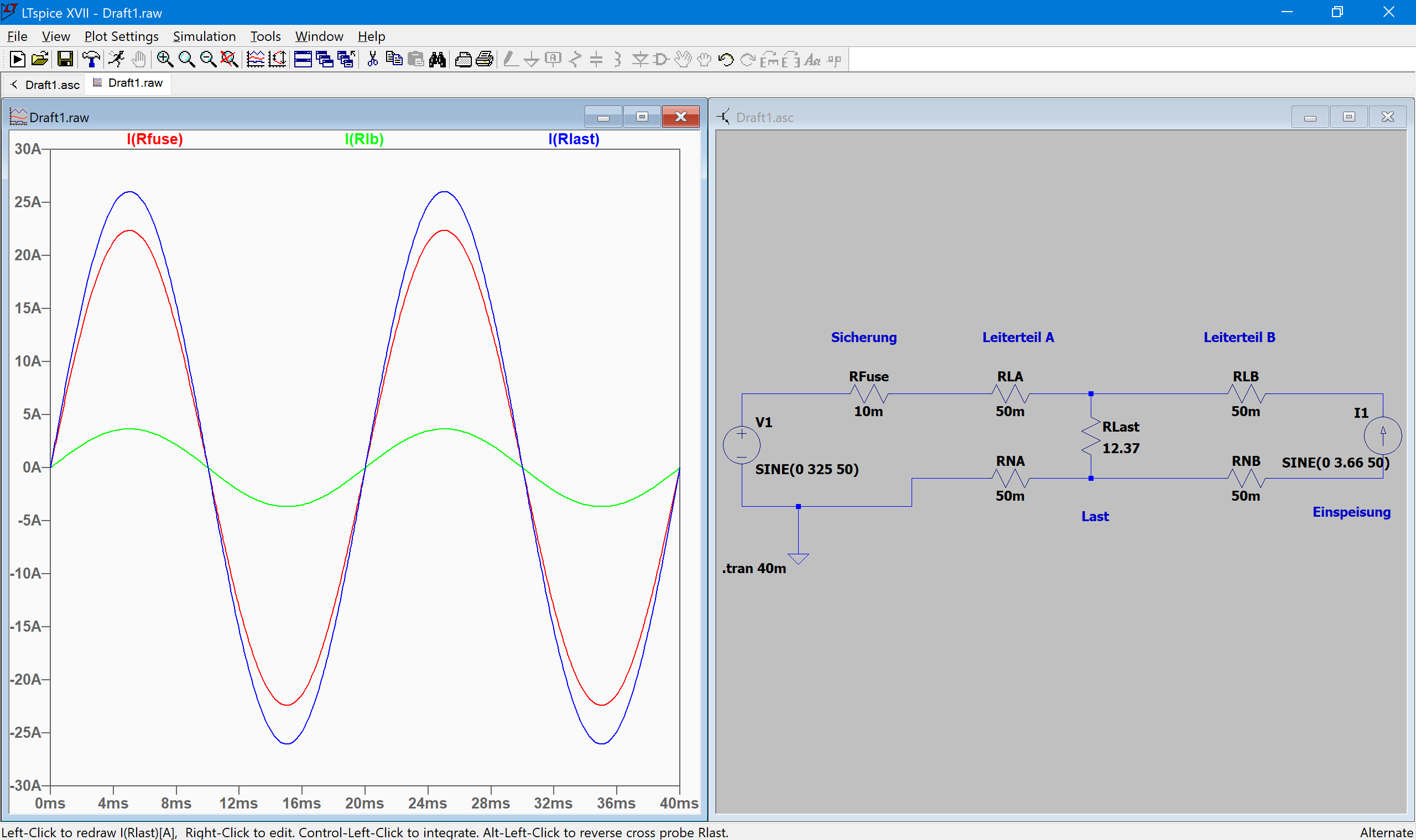

von Achim S. (Gast)
Nein, der Verbraucher nimmt sich jeweils das, was er an 230V zieht. Aber
es kann sein, dass das mehr als die 16A sind, die von der Sicherung
gesehen (und abgesichert) werden.
Im Anhang die gewünschte grafische Darstellung. Sicherung und
Leitungsteile sind jeweils als (kleiner) Widerstand dargestellt. Die
Leitung hat hinter der Sicherung zwei Steckdosen, in die jeweils
Verbraucher oder Einspeisung eingesteckt werden können (eine Sicherung
in der Leitungsmitte, eine am Leitungsende). Der Verbraucher ist so
gewählt, dass er an 230V 18,6 A fließen lässt.
Fall A - Verbraucher in der Leitungsmitte: Sicherung und Leitungsteil A
sehen jeweils 16A, Leitungsteil B sieht 2,6A, der Verbrauchter sieht
18,6A. Kein Leitungsteil ist stärker belastet als von der Sicherung
abgesichert.
Fall B - Einspeisung in der Leitungsmitte: Sicherung und Leitungsteil A
sehen jeweils 16A, Leitungsteil B und Last sehen 18,6A und liegen damit
über dem Nominalwert der Absicherung (ohne dass die Sicherung etwas
davon mitkriegt und die Leitung entsprechend absichern könnte).
Das ist bei den auf 600W beschränkten Balkonkraftwerken deswegen
erlaubt, weil die 18,6A noch innerhalb der "Reserve" einer mit 16A
abgesicherten Leitung liegen.

Achim S. schrieb:
> Die
sollte natürlich heißen: eine Steckdose in der Leitungsmitte, eine am
Ende...
> abgesichert.
Zwar nicht an den Leitungen aber an der Steckdose die dann 18,6A "sieht"

Manfred schrieb:
> Wo ist mein Denkfehler?
Es hat mir keine Ruhe gelasen und ich habe gemalt:
Last und Einspeisung in Blau gibt keinen zu hohen Strom auf den
Leitungen, aber an Steckdose #2 die Addition 16A-Netz plus 2,5A-Solar.
In Rot skizziert, würde zwischen #2 und #3 die Summe fließen, was eine
Überlast der Leitung sein könnte.
Das bliebt irgendwie dennoch Theorie, weil man nur extrem selten eine so
hohe Last an der Streckdose hat und parallel die Sonne scheinen muß.
Nun hast Du bei Deiner Zeichnung übersehen, das Du an #1 zum Verbraucher
21A haben kannst. Das kann übrigens die Stichzuleitung zur einer
Wandsteckdose oder einem anderen Raum sein.

Dieter schrieb:
Der Zeichner der Skizze hat stillschweigend vorausgesetzt, dass nur 1
Einspeisung mit Balkonsolar stattfindet. Die zweite Einspeisung rechts
dient der Veranschaulichung der Möglichkeiten, ob tatsächlich mehr als
die abgesicherten 16A durch die Leitung fließen.
