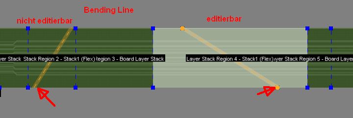

von Christian B. (luckyfu)
Andreas S. schrieb:
> Deutlich übler als diese einmaligen Kosten ist der versteckte Zwang,
> zusätzlich noch Features per Abo lizensieren zu müssen. Beispielsweise
> lassen sich in aktuellen(!) AD-Versionen keine gemischten Layer Stacks
> mehr anpassen. Hierfür benötigt man zusätzlich(!) noch eine AD
> Pro-Subskription. Das ist wohlgemerkt ein Feature, dass früher in AD
> enthalten war und erst ab ca. Version 20 "ausgelagert" wurde.
Das stimmt, aber niemand hindert einen daran, eine AD20 Version zu
installieren, selbst wenn ich heute eine AD23 kaufe, kann ich die alten
voll nutzen. Man muss nur aufpassen, die wollen jetzt ums verrecken auf
on demand lizenzen umstellen. Das Problem dabei: Soweit ich das gehört
habe, ist es so, dass jede Latium Instanz eine eigene on demand Lizenz
zieht. D.h. hat man 2 verschiedene Versionen offen, werden auch 2
Lizenzen benötigt. Hat man indess eine Stand alone Lizenz, so ist diese
auf den rechner bezogen und man kann soviele Altium Versionen öffnen,
wie man mag bzw, wie der Rechner schafft. Also 3 gehen auf jeden Fall
gleichzeitig, mehr hab ich nicht installiert und konnte es deshalb auch
noch nicht testen.
Außerdem nutzen wir in der Firma für alle nicht Hardwareentwickler noch
eine alte Viewer Version. Die unterstützt zwar vieles neue nicht mehr
(Am ärgerlichsten ist, dass der Variantenmanager dabei noch nicht geht)
aber ist unbegrenzt gültig und man kann durch die Schaltpläne surfen und
hat das Crossprobing. Fürs Signalverfolgen reicht das allemal. Wenn man
keine solche alte Version hat, muss man alle halbe Jahre eine
Lizenzverlängerung für eine Viewer Lizenz beantragen. So wie ich das
sehe, ist es dann nur noch ein kleiner Schritt, Viewer Lizenzen
ebenfalls kostenpflichtig zu machen.
Aber, wenn man mit den älteren Versionen arbeitet, (Bis AD19/20) kann
man eigentlich alles machen, was man so braucht. automatisches
Bauteilausrichten am Polarkoordinatensystem, Starr Flex und Semiflex
sind dabei als Sondertechnologien voll nutzbar. Bei neueren Versionen
geht das nämlich nicht mehr. Ich hab da erst Mitte Dezember einen Disput
mit den Altium Strolchen durch, die mir unbedingt für alle unsere
Lizenzen eine Subscription Wiedereingliederung und Verlängerung andregen
wollten. Ich hab ihm dann insbesondere beim Starrflex die Problematik
gezeigt, dass ich eben nicht, entgegen seiner Aussage, einen
entsprechenden Platinenaufbau bearbeiten kann. Ansehen ja, aber
editieren: nein. Das geht nur mit älteren Versionen. Also hab ich immer
mindestens 2 parallel installiert um alles abdecken zu können, was ich
so brauche. ich bin schon sehr gespannt, wie das ausgegangen ist,
bestimmt hab ich morgen eine mail im Postfach wenn ich es wieder öffne

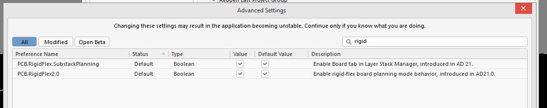

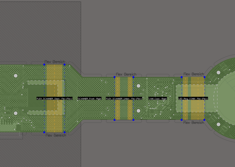

Zum Thema Starrflex: Ich habe nun nochmal etwas herumprobiert: Altium
hat hier tatsächlich den Workflow massiv geändert zwischen der 20 und
der 21-er Version. Früher musste man entsprechende Bereiche des Boards
auswählen, welche dann einem Stack-teil zugeordnet wurden. Bei neueren
Versionen ist die ganze Platine eine board-region, welche man
zerschneiden und anschließenddie entstandenen Teile den entsprechenden
Stackupbereichen zuweisen muss. Danach kann man Biegelinien einfügen,
welche sich mit Biegeradius und Biegewinkel definieren lassen. Ich muss
also meine Aussage von weiter oben, dass das nicht mehr im Stand alone
funktioniert, revidieren. Es geht, aber wird vollkommen anders
gehandhabt als bisher.
