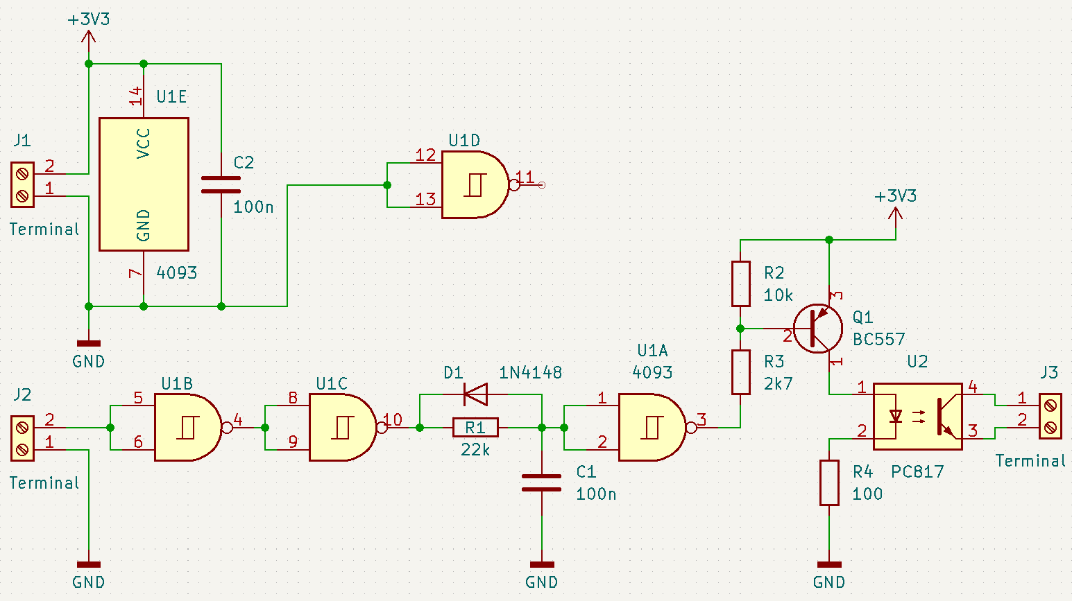

von Johannes F. (Gast)
Mein Vorschlag wäre, es so in der Art zu machen. R1 und C1 sollten für
einige Millisekunden Einschaltverzögerung sorgen. Wichtig wäre es
natürlich noch zu wissen, was genau der Optokoppler bzw. das Relais
schalten soll. Der PC817 hat 50 mA als Absolute Maximum Rating, also
sollte am Ausgang deutlich weniger Strom fließen.
Statt des 4093 sind natürlich auch 40106 etc. verwendbar, und man könnte
rechts von C1 auch noch das übrige Gatter in Reihe schalten und dann
einen BC547 o.ä. nehmen. Ungetestet und ohne Gewähr. Konstruktive Kritik
ist willkommen.

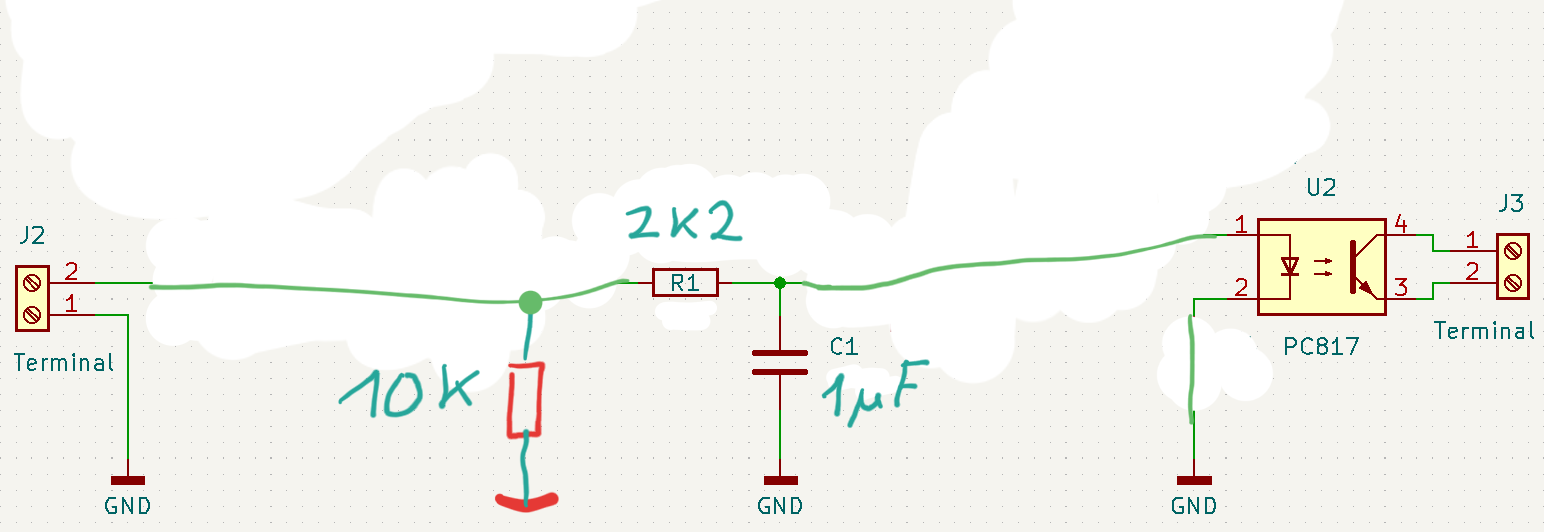

von Michael M. (Firma: Autotronic) (michael_metzer)
Johannes F. schrieb:
> Konstruktive Kritik ist willkommen.
Deine Schaltung arbeitet natürlich präzise, aber wenn keine hohen
Anforderungen an die Schaltung gestellt werden, außer eine Verzögerung
von nur wenigen Millisekunden, dann genügt eventuell auch nur ein
einfaches RC-Glied vor der Optokoppler-LED.
Gg V. schrieb:
> Naive Frage, aber was bringt der zweite Widerstand?
Der 10k sorgt dafür, dass sich der Kondensator wieder komplett entladen
kann, um für die nächste Zeitverzögerung wieder voll zur Verfügung zu
stehen.
Bei einer ständig vorgeschalteten Push-Pull-Treiberstufe am Eingang,
wird der 10k natürlich nicht benötigt.

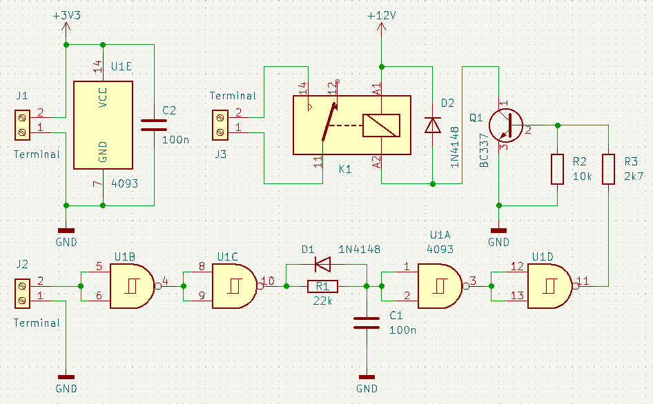

Hier eine Version mit Relais. Keine Ahnung, ob es Relais mit 3,3 V
Spulenspannung gibt, daher sind mal 12 V eingezeichnet.

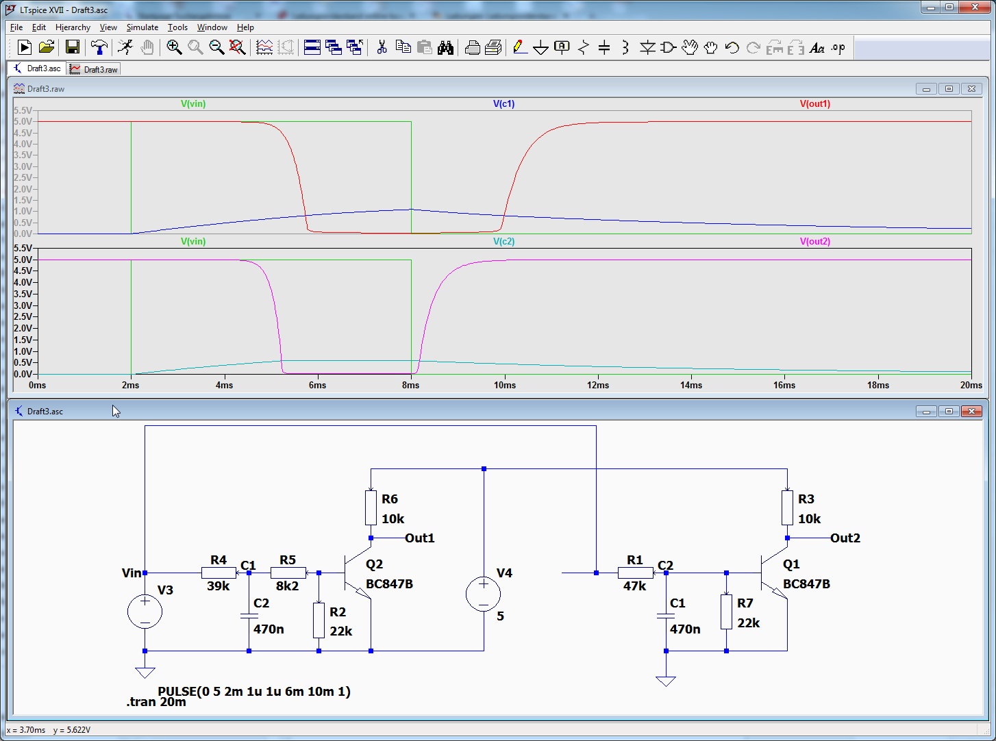

Gg V. schrieb:
> Hier hätt ich noch eine Frage warum wäre ein RCR besser?
Ich bevorzuge nach dem C noch einen Spannungsteiler. Damit lädt sich das
C nicht nur auf die UBE auf sondern auf mehr. Und vor allem beim
Abschalten ist dann der Ausgang noch länger aktiv. Kommt jetzt drauf an,
welches Abschaltverhalten du haben willst. Siehe den Vergleich im
Anhang. Dargestellt: Eingangssignal, Spannung überm C und das
Ausgangsignal für beide Varianten.

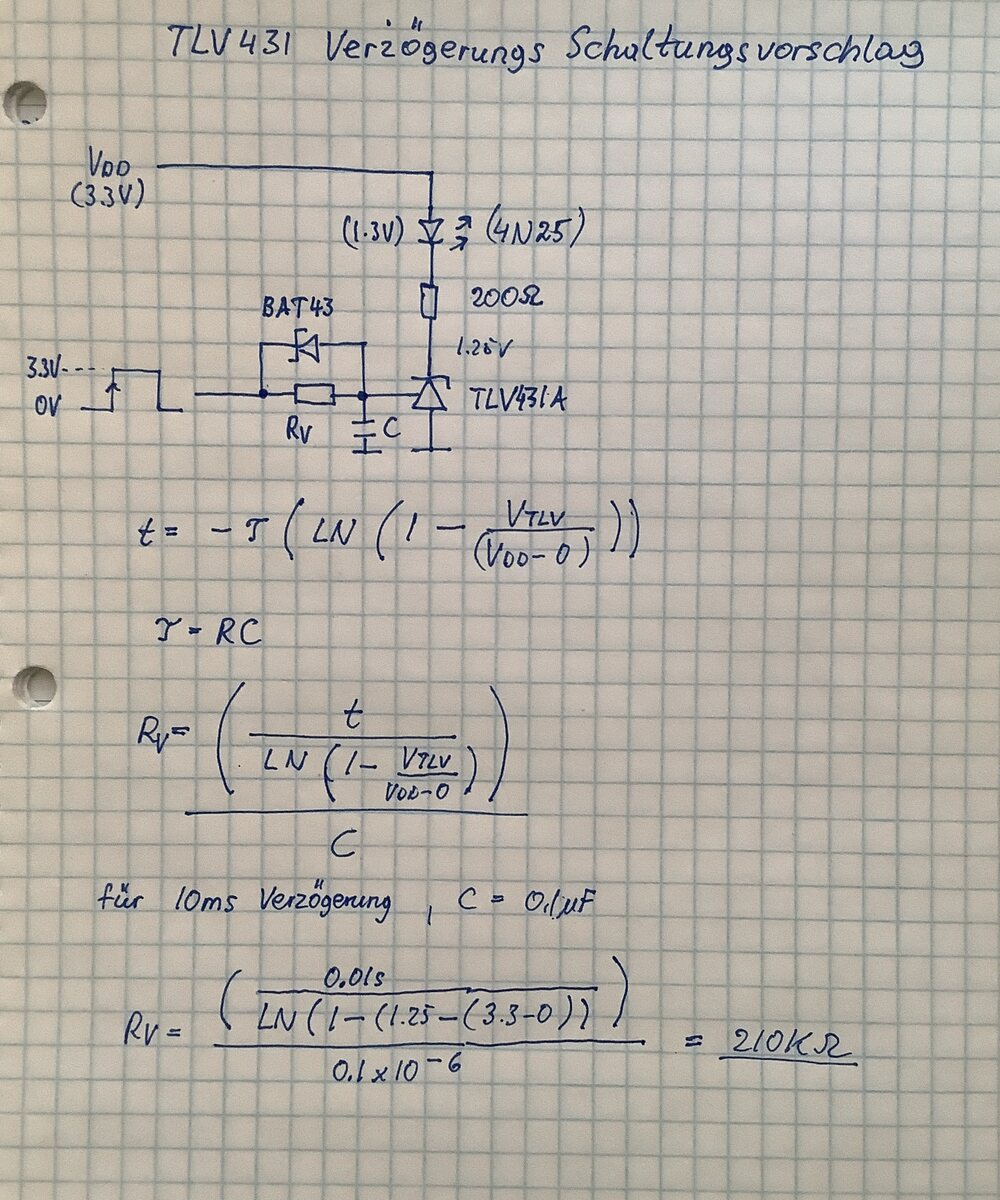

von Gerhard O. (gerhard_)
Hier ist als eine einfache Schaltung mein Vorschlag mit TLV431A und
4N25:
Für eine 10ms Verzögerung braucht das Eingangs-C am TLV431A mit 210K
10ms um auf 1.25V (Vref) aufgeladen zu werden. Die Diode hilft die
Ausschaltverzögerung beträchtlich zu verkürzen.
Siehe Anhang für Schaltung und Berechnung. Der Widerstand lässt sich mit
der im Anhang untenstehenden Formel direkt berechnen.
Der 4N25 hat 1.3V Vf, der TLV431A rund 1.25V wenn leitend. Für 10mA
Optocoupler Strom muß ein 75 Ohm zwischen TLV431A und O.C. liegen. Der
eingezeichnete 200 Ohm ist für weniger Strom berechnet.
Nachtrag: es muß ein TLV431A sein. Der TL431C braucht zu viel Spannung
um mit 3.3V zu funktionieren
Bei der Schwellenspannung von 1.25V braucht man es nicht umständlich
berechnen. Das ist äquivalent zu ungefähr dem Doppelten der
Verzögerungszeitkonstante. tau ist doppelt der gewünschten
Verzögerungszeit. Für 10ms, tau ca. 20ms.
Der TL431C könnte die Relaisspule direkt betreiben wenn genug Spannung
zur Verfügung steht und den TL431 strommässig nicht überlastet.
Allerdings muß die Berechnung für R angepasst werden.
Nachtrag2: in der untersten Beispielberechnung ist das Dividierzeichen
mit "-" falsch: es sollte ... LN(1-(1.25/(3.3-0))... sein

Das dachte ich auch schon. Deshalb der 4093/40106 als Schmitt-Trigger,
kostet ca. 30 Cent und macht den Kohl auch nicht fett. Siehe meinen
Schaltplan oben.
