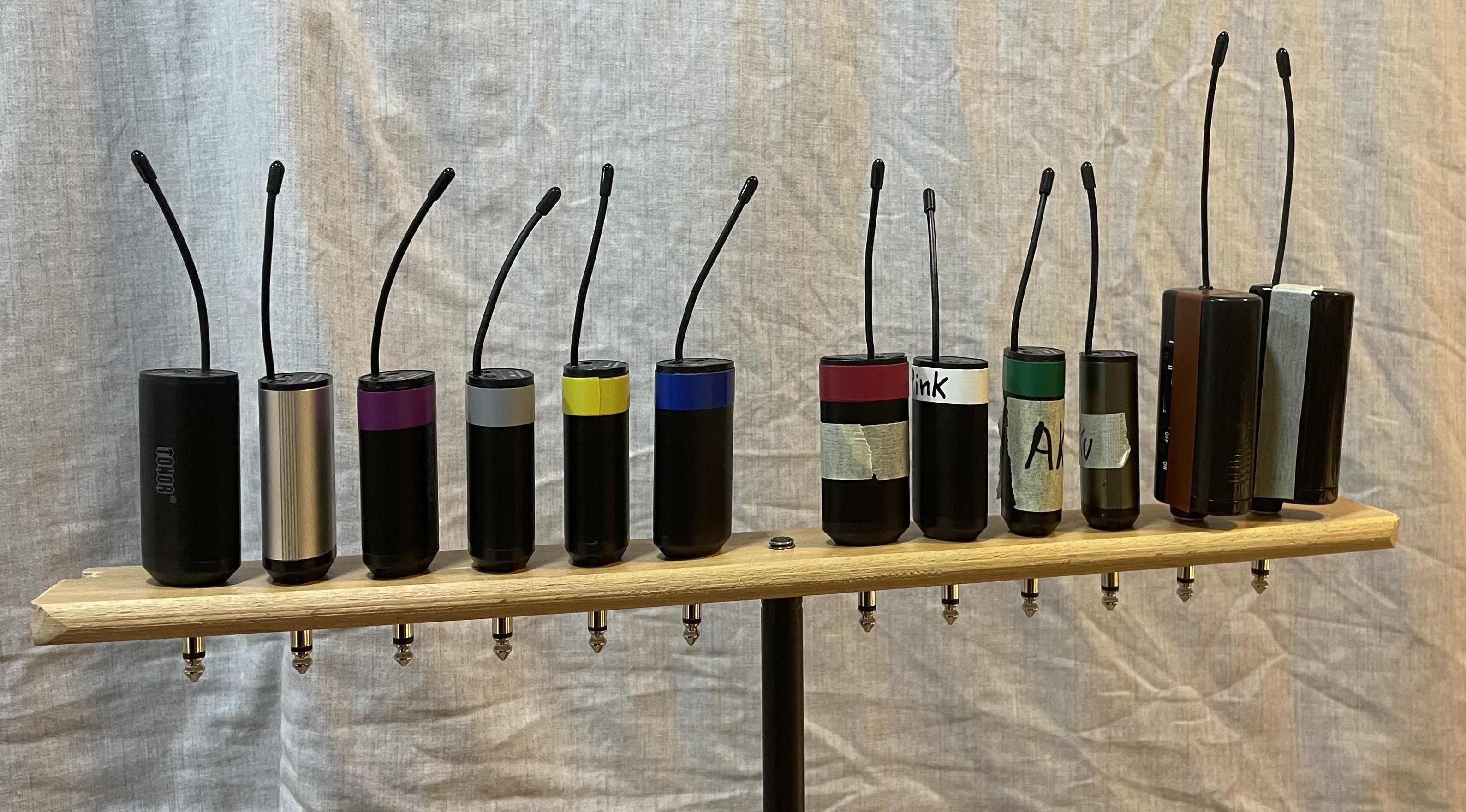

OP #7301477
So sähe das aus, wenn die Empfänger hoch auf einem Stativ angeordnet wären und die Ableitungen nur Audio (die Buchsen/Anschlußleitungen sind bei diesem Mockup natürlich nicht gezeigt.)
Ähnlich nahe sind die sich auch im Mischpult, nur eben auf Tischhöhe. Das hat bisher gut funktioniert, kann aber Glück gewesen sein.
Anbei noch das Schaltbild des Empfängers und das Datenblatt der Chipfamilie.
Gast #7301736
Hier bietet es sich wohl an eine abgesetzte/hochgestellte Antenne zu nehmen, einen Verstärker zu verwenden und eine Art "Schlitzantenne" bei den Empfängern zu verlegen.
Kurt
OP #7301810
Kurt schrieb:
Kurt
Hallo Kurt,
das mit der Antenne nah an den Empfängern hatte ich auch schon überlegt. Nur würde das System doch leicht in Rückkopplung kommen? Vermutlich meinst du deshalb eine Schlitzantenne?
Ich kenne die nur aus dem Lehrbuch an z.B. GSM Antennenmasten oder im DB Gleisbett. Wie bekäme man so etwas für 600MHz im Eigenbau hin?
Gast #7301848
Thomas R. schrieb:
Kurt schrieb:
Kurt
Hallo Kurt,
Die Empfangsantenne muss natürlich ein Stück abgesetzt sein. Die "Schlitzantenne" könnte aus einem geschlitzten/aufgeschnittenen Stück Antennenkabel bestehen und sollte am Ende mit einem Widerstand abgeschlossen sein. Der Rest ist dann ein ev. einstellbarer Antennenverstärker der dann, über Kabel, in die Schlitzantenne einspeisst. Die alten Hausantennenverstärker verstärken den Bereich von 600 MHz (UHF-Eingang 470..860 MHz.
Als Empfangsantenne reicht auch ein Stück Draht passender Länge, oder eine von deinem Bild.
Je "tiefer" du dann deine Empfängerbank setzt desto geringer sind die Beeinflussungen durch Direktempfang und über den Verstärker.
Kurt

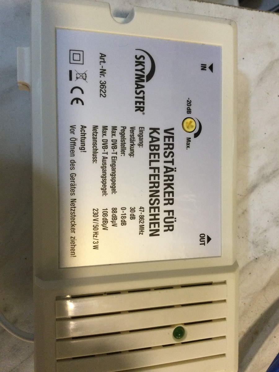

OP #7301866
Hallo Kurt,
danke für die Hinweise. Als Verstärker habe ich hier noch einen alten BK liegen der bis 860MHz geht. Allerdings könnte der eingangsseitig zu taub sein.
Und ich müßte den Eingangsbereich ab 700MHz abblocken, weil in der Nähe ein starker 863MHz Sender das Signal an die LS ausstrahlt.

Gast #7303293
Thomas R. schrieb:
Hallo Kurt,
Hm, das könnte ein KO-Argument sein. Ob man den mit ein wenig "Filterung" wegbringt wäre auszuprobieren. Man könnte aber auch den Eingangsbeich des Verstärkers ein wenig nach unten verschieben. Falls der Verstärker zu taub ist dann wirds noch schwieriger. Probieren geht über studieren, probiers einfach mal aus.
