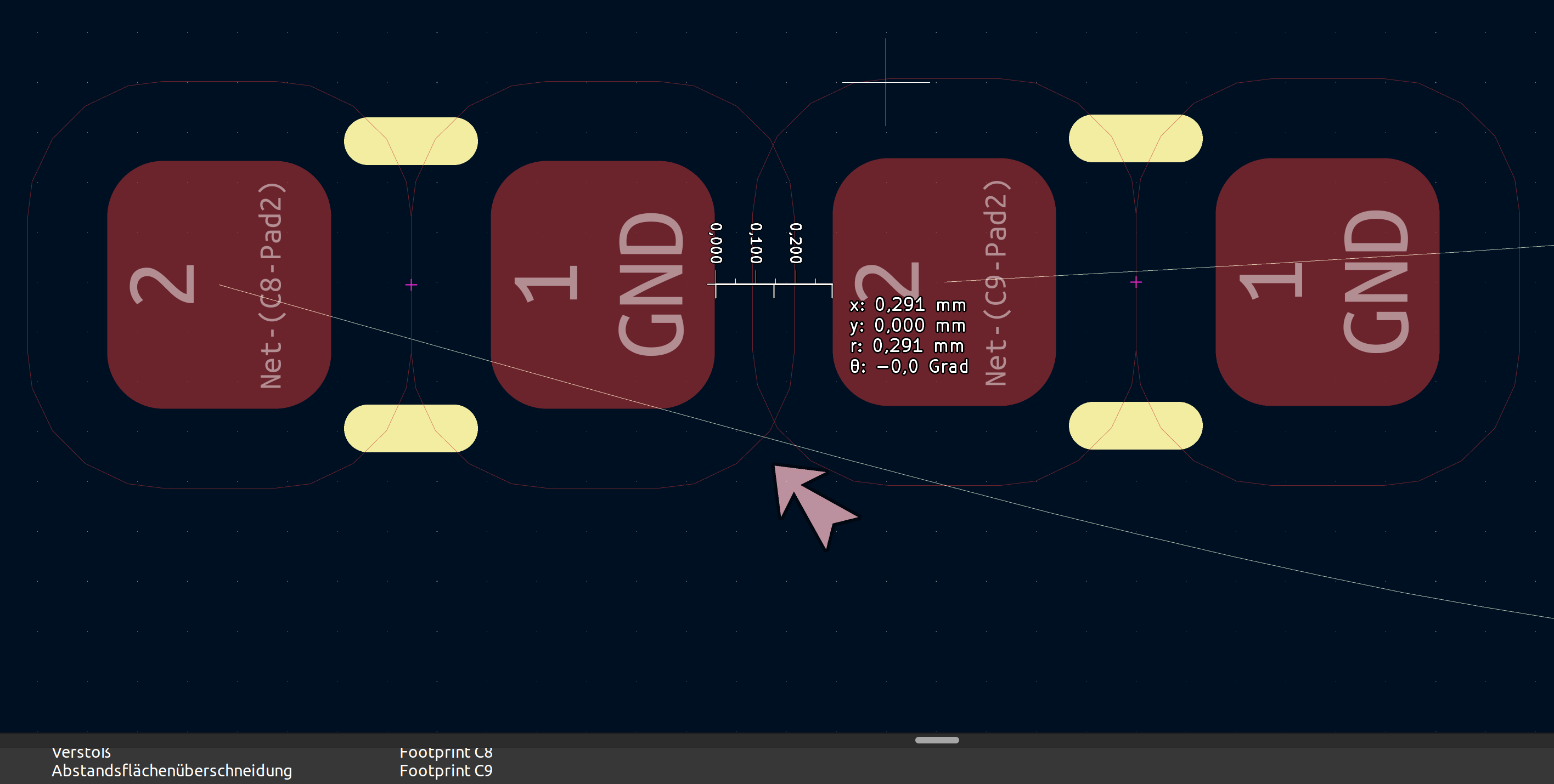

warum muss ich bei KiCad den Mindestabstand zwischen Pads 2 mal einhalten. Habe so weit ich das als Anfänger überblicke nirgends weniger als 0,2mm Mindestabstand angegeben. Sobald sich die Umrandungen der Pads zu weit überlappen bekomme ich ein DRC-Fehler. Auch scheint sich die Umrandung nicht zu verändern wenn ich die Rules ändere. Wo stelle ich das ein? Die Umrandung um das Pad ist jedenfalls in 0,2mm Abstand aber als Mindestfreiraum zwischen Leiterbahnen habe ich 0,127 eingestellt.

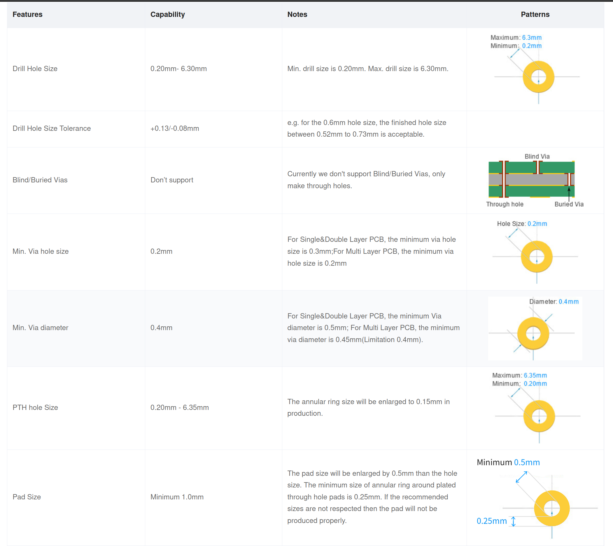

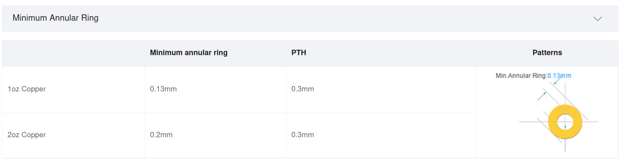

Gast #7301292
Danke wie duhm von mir. Courtyard überlappte. Also das wäre geklärt. Ich frag mich jedoch noch weshalb z.B. JLCPCB zwischen Via, PTH und Pad unterscheidet (siehe Anhang oder Link: https://jlcpcb.com/capabilities/pcb-capabilities)? Wie können die das aus den Gerberfiles unterscheiden? Was ist der Unterschied wenn ich in KiCad ein Via und ein Pad mit Loch pflanze?

#7302261
JLCPCB ist unschuldig, das ist von der Natur so eingerichtet. Für Bauteile sollte der Durchmesser der fertigen Bohrung genau stimmen, bei Vias ist es egal, wie groß das Loch ist, da ist der Außendurchmesser entscheidend. Praktisch kann man die Grenze meistens am Durchmesser fest machen. Vias sollen immer ganz klein sein, aber Bauteile mit 0.3mm Pindurchmesser sind doch sehr selten. Dieser Hersteller sagt das ganz deutlich:
https://www.multi-circuit-boards.eu/leiterplatten-design-hilfe/bohren-durchkontaktierung.html#c1058
