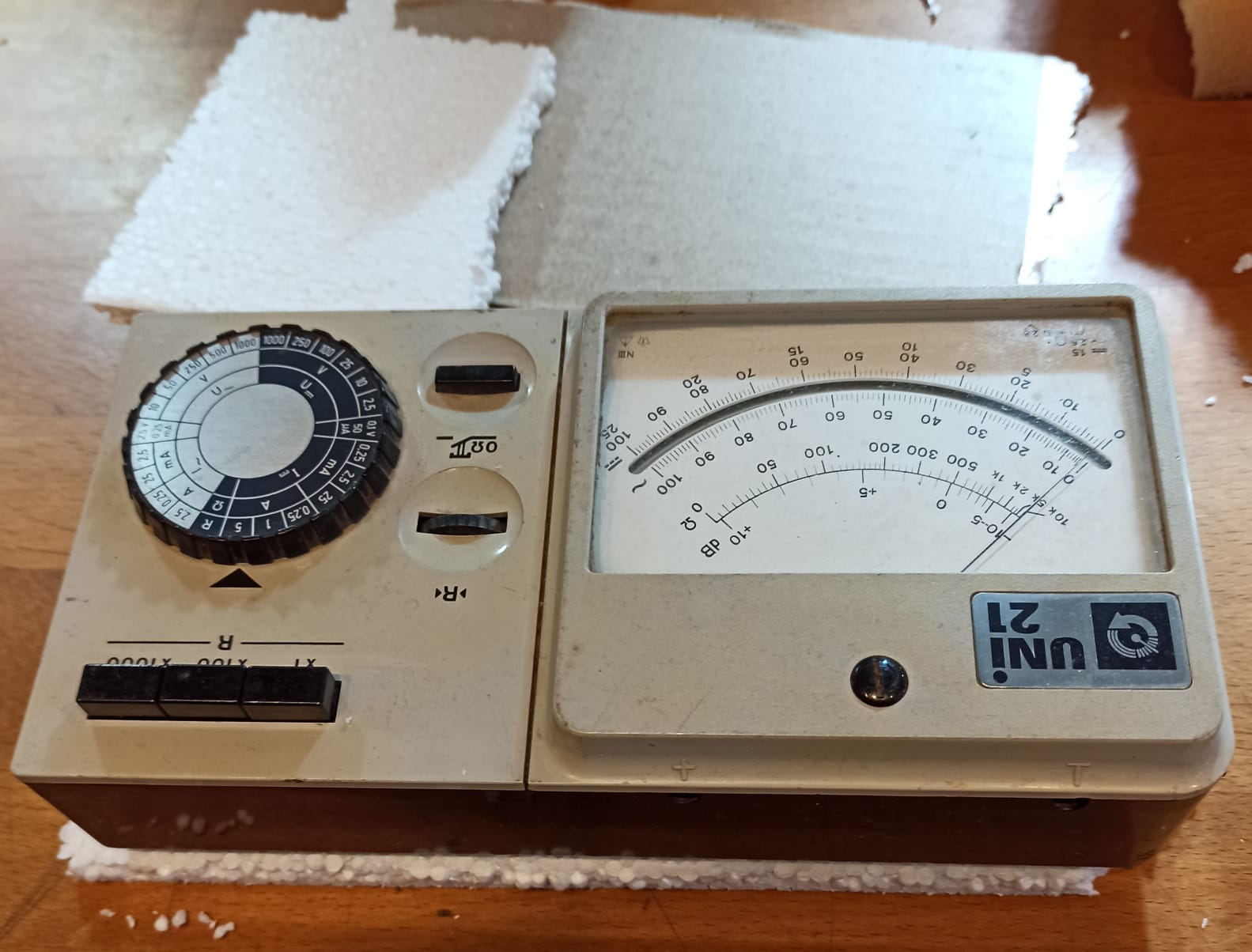

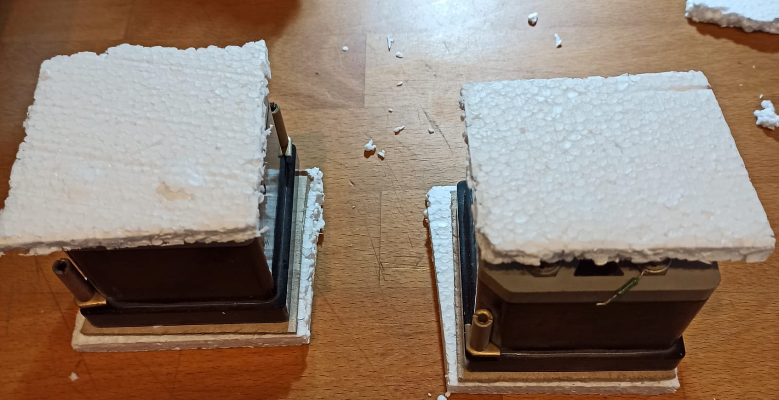

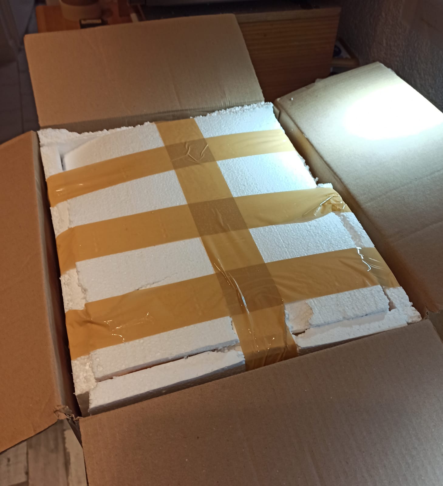

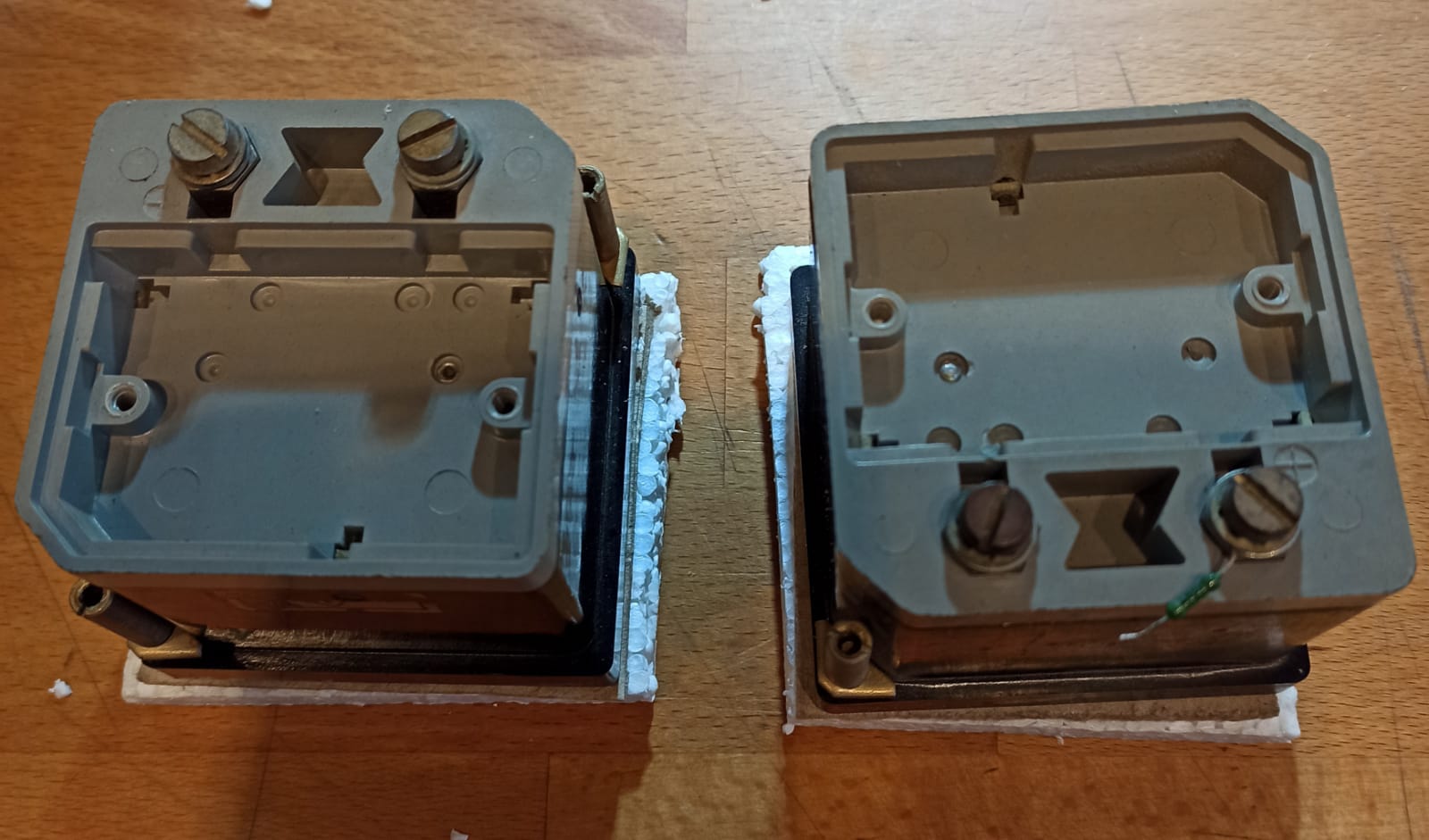

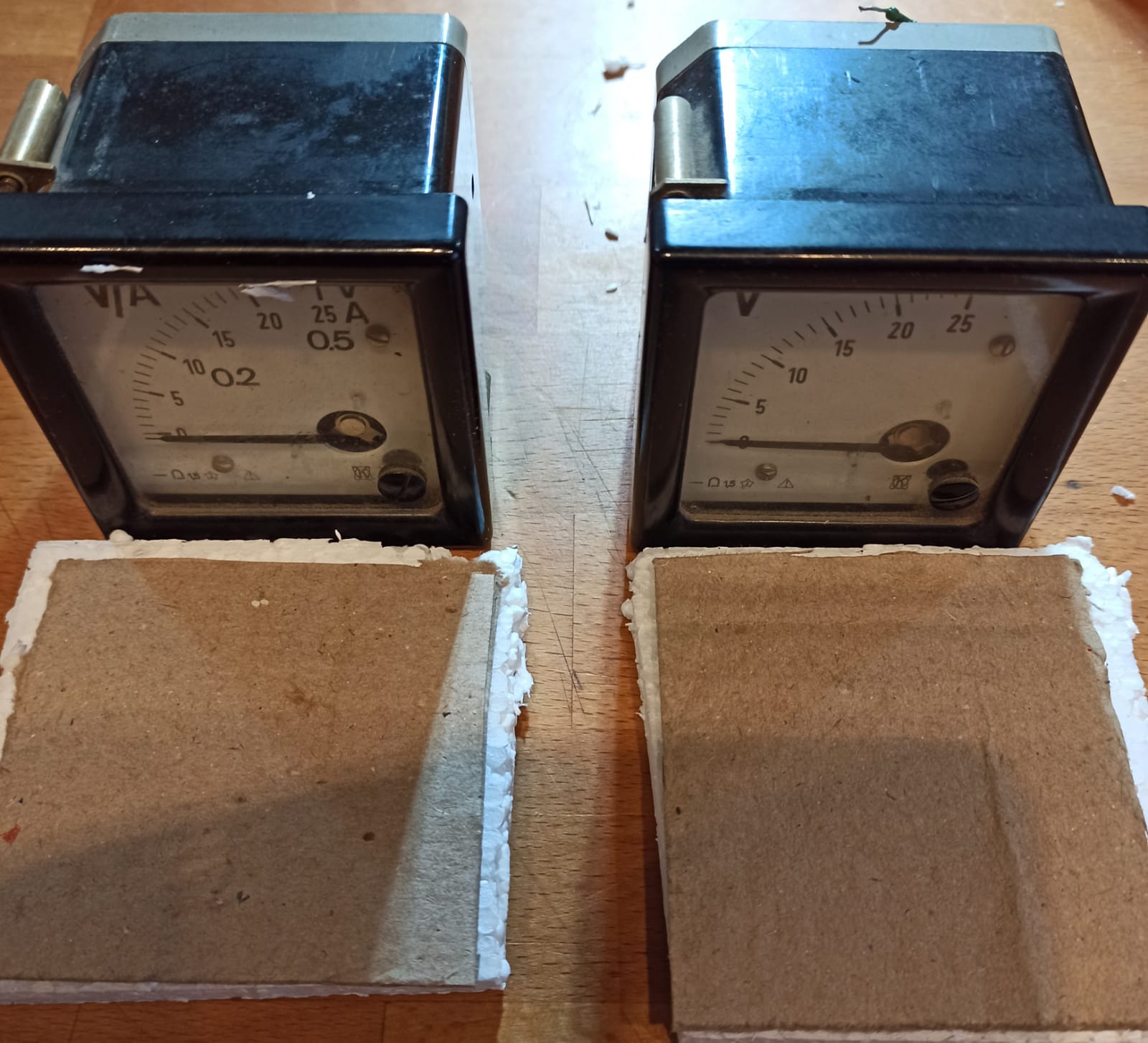

ist so was für eine lange Reise richtig verpackt?

Für eine lange Reise würde ich Koffer oder Rucksack bevorzugen. Hast du
das während der Reise unter Kontrolle, dann kannst du das ja
entsprechend vorsichtig behandeln.

Ich würde niemals ein empfindliches Zeigerinstrument mit auf die
Urlaubsreise mitnehmen. Schon gar nicht im Rucksack!
Für Messungen auf dem Hotelzimmer genügt ein kleines Messgerät mit
LCD-Anzeige fertig. Ich will im Urlaub doch nicht den ganzen Tag
irgendwo in fremden Steckdosen drin rummessen.

Geht schon, Pakete werden entweder an den Ecken platt, wenn sie vom
Kleintransporter fallen, oder genau in der Mitte eingedrückt, wenn ein
30Kg-Paket mit der Ecke drauffällt.
Die Meßwerke und das Meßgerät würde ich an den Buchsen kurzschließen,
damit die Zeiger gebremst werden.
Blackbird
von Al. K. (alterknacker)
Das ist eine gute Idee, mal sehen ob ich es noch realisieren kann.

Hat das UNI 21 nicht einen Glaszeiger im Instrument (frühere UNIs hatten
das)? Sowas würde ich nicht mit einem Paket verschicken (wollen), nur
persönlich übergeben/abholen.
von Bernd G. (Gast)
Nicht so schlimm, wie immer vermutet; das Gerät wurde von den bisherigen
Nutzern ja auch nicht direkt vom Hersteller persönlich abgeholt.
Außerdem hat der Knacker es ja für den Transport völlig korrekt in den
höchsten Gleichstrombereich geschaltet.
von Andreas M. (elektronenbremser)
Bernd G. schrieb:
> völlig korrekt in den höchsten Gleichstrombereich geschaltet
Bist du sicher? Wir hatten einen Lehrer, der bestand auf den höchsten
Wechselspannungsbereich!
Andreas M. schrieb:
Was sollte das bringen? Dann wäre ja vor dem Messwerk der
Messgleichrichter.
Beim Gleichspannungsbereich (irgendeiner mit deutlich mehr als dem
Nennstrom des Messwerks tut es) dagegen liegt der Shunt direkt parallel
zum Messwerk und bremst dieses ab.
von Bernd G. (Gast)
Andreas M. schrieb:
> Bist du sicher?
Ja. Du möchstest ja die Dioden nicht im Kurzschlusskreis durch den Shunt
mitdrinhaben. Auge in Stromlauf!
Auch ein Lehrer ist selten allwissend, kann es aber gut durch Autorität
kompensieren. Solange das Gerät nicht transportiert wird und still auf
dem Tisch steht, ist der größte Wechselspannungsbereich allerdings
zweckmäßig.
Meiner auch, und das zu recht: Wenn man das Multimeter in die Hand nimmt
und einfach irgendwo anschließt, ohne auf dessen Einstellung zu schauen,
passiert nichts.
Hier ist aber das Ziel, das Meßwerk gegen mechanische Bewegung zu
dämpfen, das hat Jörg gerade umrissen. Ein Drehspulmeßwerk ist im
Prinzip auch ein Generator, wenn man es schüttelt, erzeugt es Spannung.
Schließt man diese kurz, dämpft der Gegenstrom dessen Bewegung -
Kyoritsu hat früher alle Meßwerke mit Kurzschlussbrücke ausgeliefert.
Das Problem haben wir alle. Aber manchmal kann man passend
differenzieren, siehe meine Erklärung.

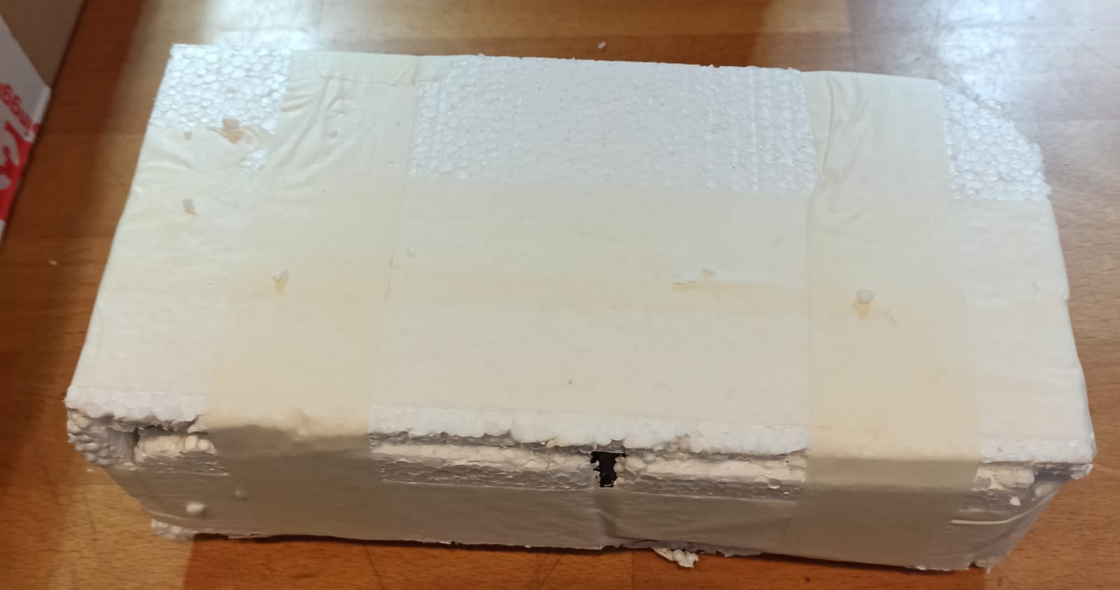

..vergessen
39 mal 30 mal 15  cm

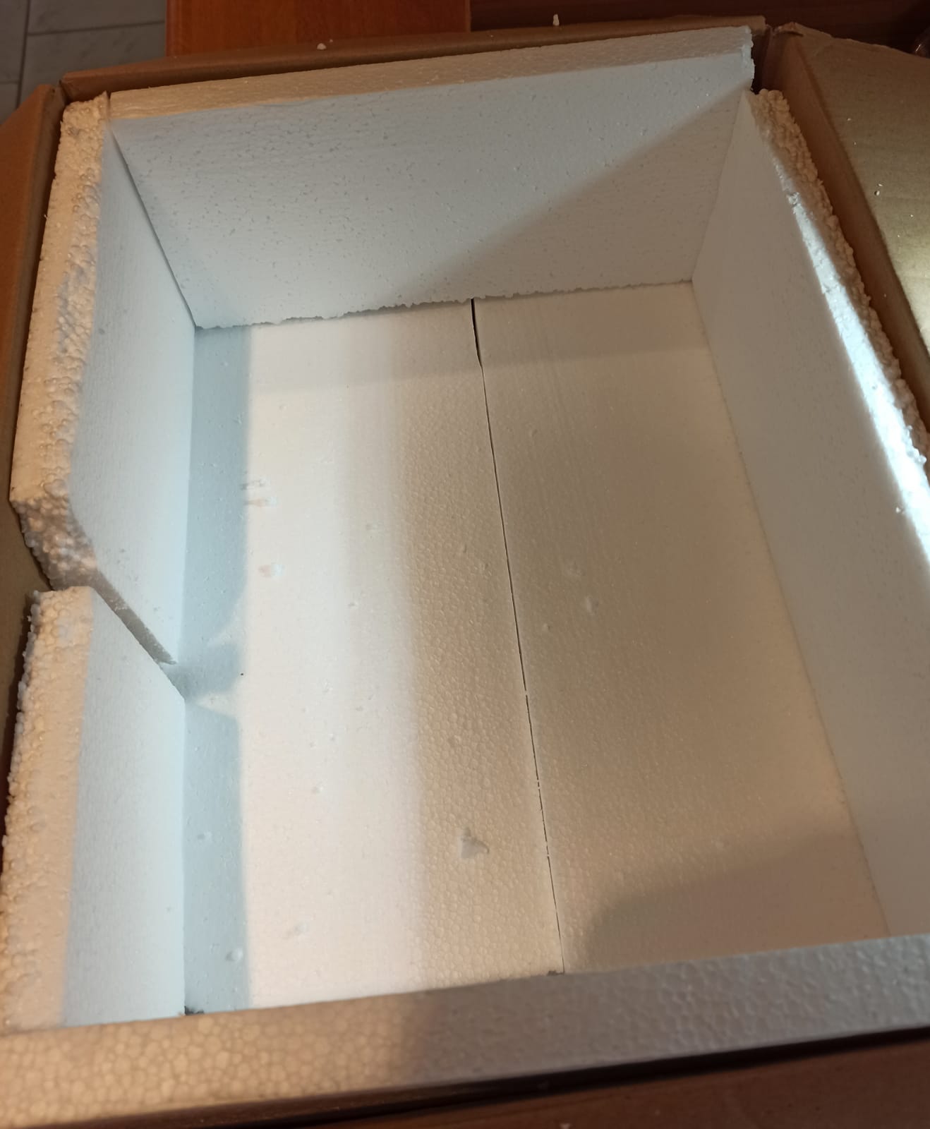

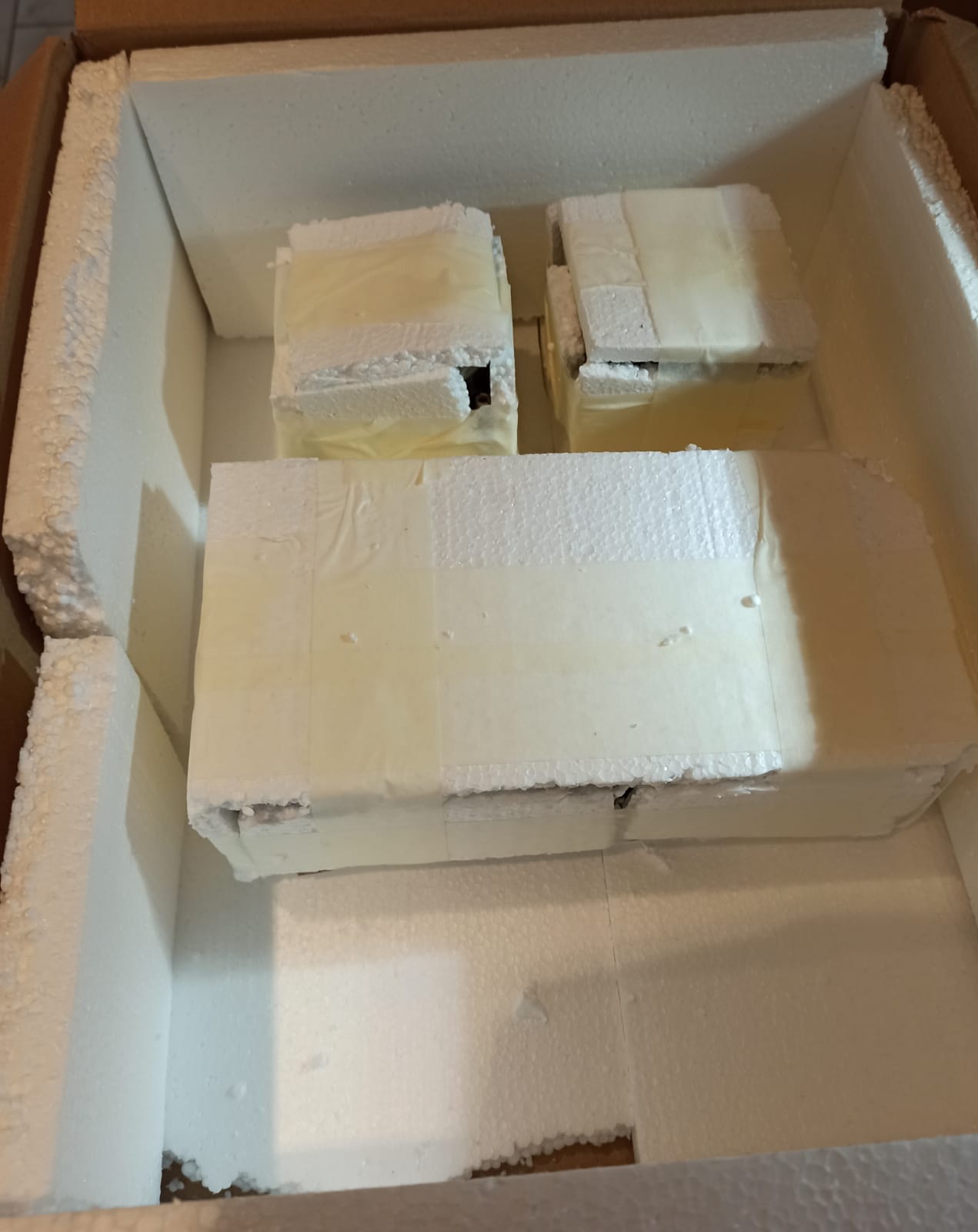

von Andre M. (andre1597)
in den Paket ist ja noch Platz für...
von Old (Gast)
Platz für ein innenligendes Paket mit den empfindlichen
Messinstrumenten. Stoßempfindliche Dinge verschicke ich immer, wenn es
geht als Paket im Paket. Die Teile im inneren Paket dürfen sich nicht
bewegen lassen und das Paket wird dann mit Luftpolster, Schaumstoff
mittig in das Versandpaket gepackt.

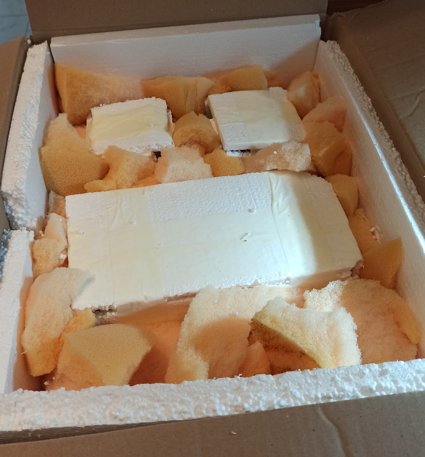

Paket im Endspurt!

Bernd G. schrieb:
> Solange das Gerät nicht transportiert wird und still auf dem Tisch
> steht, ist der größte Wechselspannungsbereich allerdings zweckmäßig.
Ich denke, das war der Grund. Dass nicht jemand versehentlich das
Messgerät falsch anschließt und dann unabsichtlich den Kurzschlussstrom
misst.

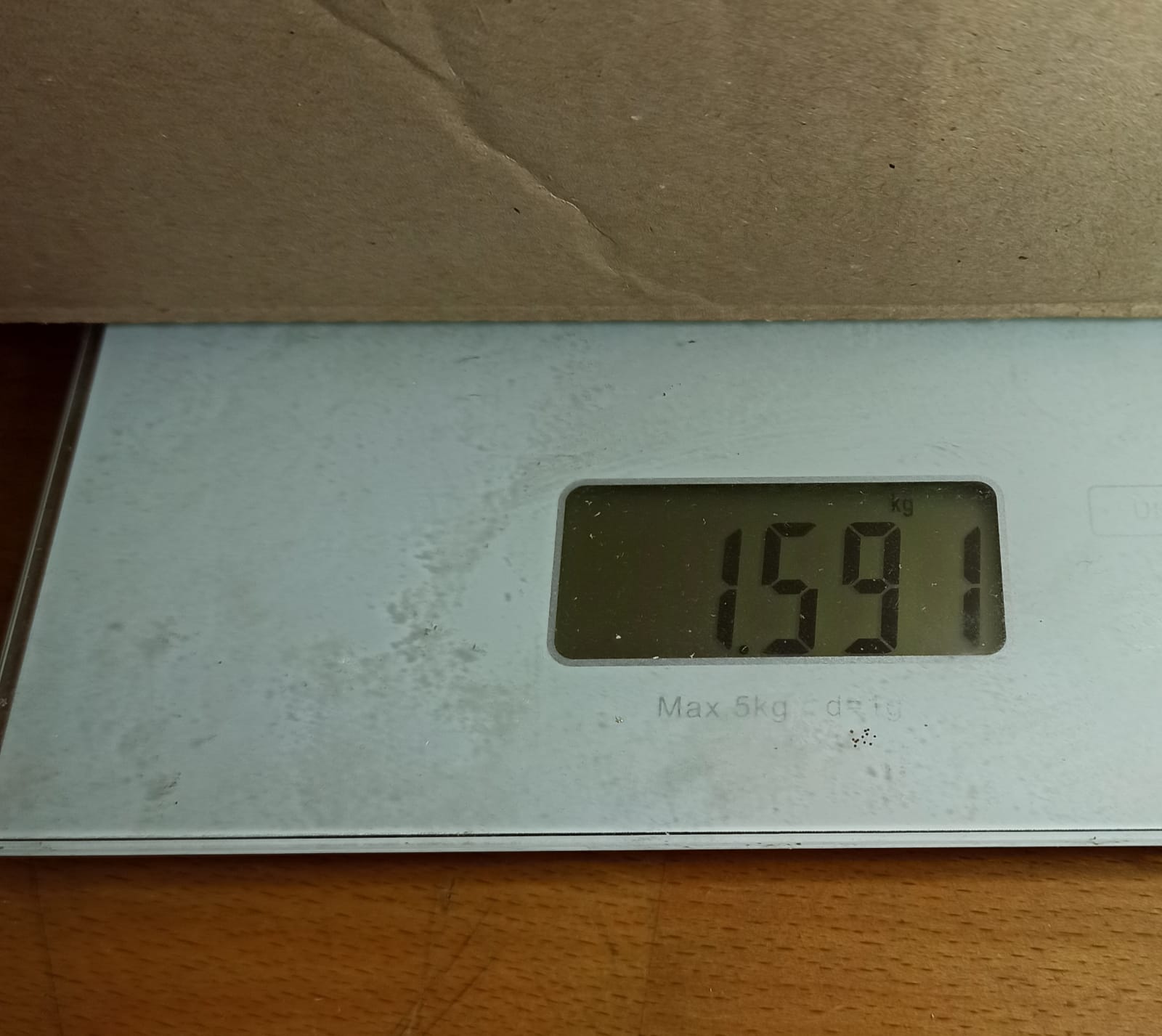

Es braucht wesentlich mehr Masse!

Die Methode mit dem Innenpaket kann ich auch empfehlen. Damit habe ich
mal eine nicht ganz billige Endstufe verschickt, kam heil an.
Ich nehme bei teuren Gegenständen (z.B. Tablet oder Laptop) auch gerne
Schaumstoff-Isolierrohre, die kosten nicht viel. Einschlitzen, auf die
Kante stecken und dann zwei Lagen Blasenfolie drumherum. Da muss dann
schon einiges mit dem Paket passieren, dass da was bis zu den Kanten
durchkommt.
Willst du einen Seismographen bauen? ;-)

Paket ist abgeschickt, Obolus an den Modellbahnklub wie schon oft.

Ich hätte vorher die Geräte noch in Plastiksäcke oder -folien
eingepackt, damit sie dann nicht voller Styroporteilchen sind.
Bei einer langen Reise ist dies möglicherweise nicht förderlich.
Styropor als Druckverteiler, Hartfaserplatte vor der Frontscheibe,
passt.
Der Schaumstoff fängt dann die Stöße ab, auch ok.
Bei den üblichen Versendern ist eine Fallhöhe von einem Meter
anzunehmen,
bei Versand über London Heathrow ca. 5 Meter.
Ladeluke Boeing 747 ca. 3 Meter + 2 Meter Abwurfhöhe bis zur Gitterbox
auf dem Boden :-(
Butzo*aussen

Hallo Leute,
alles jut.
Das Paket mit dem Inhalt hat die lange Reise gut überstanden.
Die Inf. ist nur für die Interessenten und Neugierigen.
Der Empfänger  brauch sich nicht auch noch zur Zielscheibe von Drolligen
machen müssen.
Jedenfalls haben die Teile jetzt ein Neues Gutes Zuhause.
P.S.
...und der Modellbahnclub bedankt sich.
alterknacker
