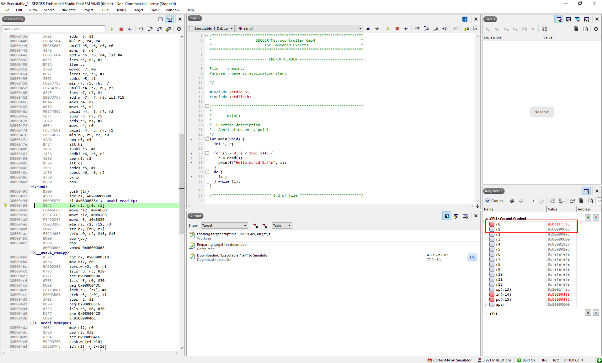

Das Problem kommt durch einen Speicherkonflikt zustande.

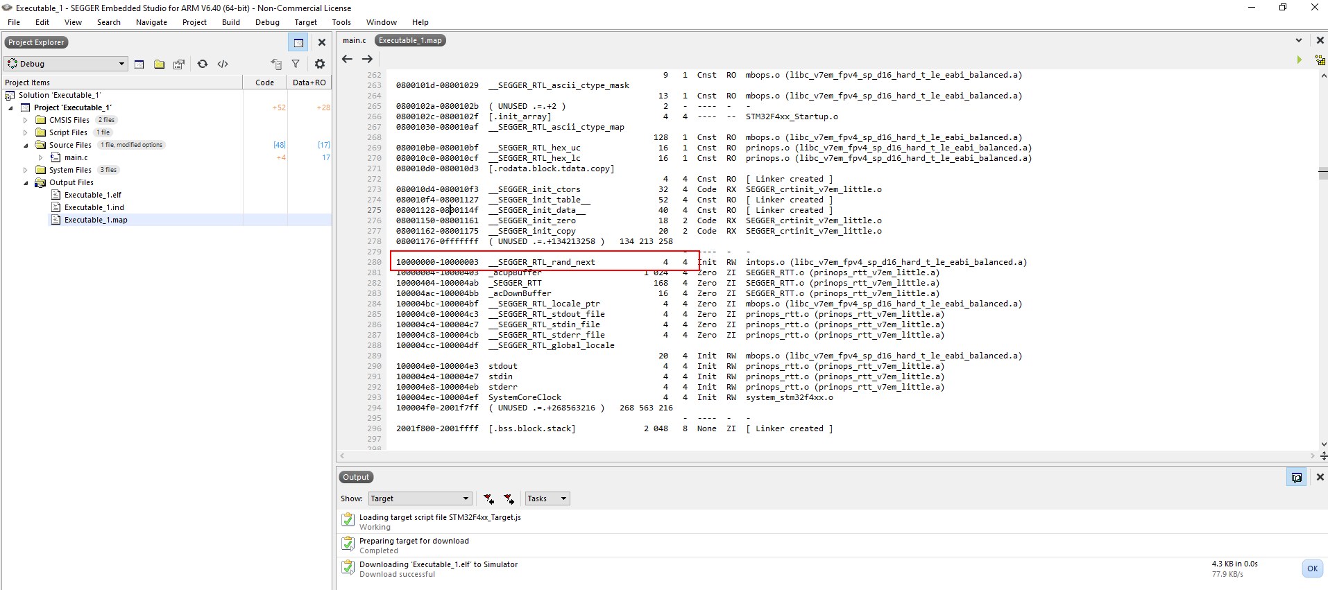

Im MAP File habe ich:
 10000000-10000003  __SEGGER_RTL_rand_next              4   4  Init  RW  intops.o (libc_v7em_fpv4_sp_d16_hard_t_le_eabi_balanced.a)
  10000004-10002713  some_data.0                    10 000   4  Zero  ZI  main.o
Also man sieht hier, dass an der Adresse 0x10000000 4 Bytes für die
rand() Funktion der Segger RunTimeLibrary verwendet werden, dahinter
kommt ein Buffer aus meinem Code.

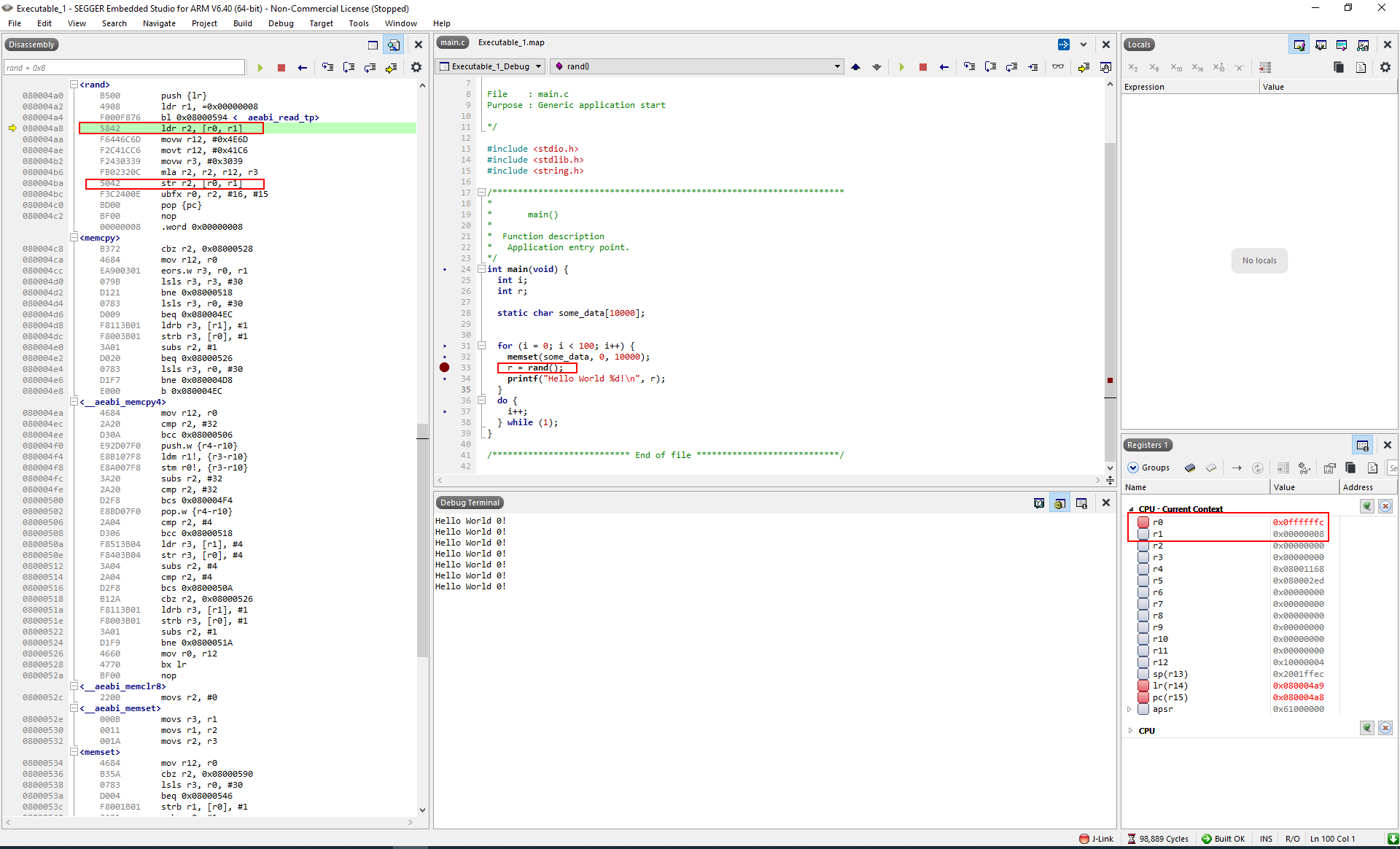

Wenn man sich nun aber den Code von rand() im Debugger ansieht, sieht
man, dass die Funtkion fälschlicherweise die Adresse 0x10000004
verwendet, was dann mit dem Buffer (some_data) kollidiert (siehe
Screenshot).
Das Problem tritt unabhängig vom verwendeten Compiler GCC/SEGGER auf,
sowohl mit ES 6.40 als auch 7.10a.
Irgendeine Idee woher dieses obskure "Speicherversatz" kommen könnte?
Mache ich etwas falsch?

Das habe ich schon getan, es liest diesen Wert 0x0ffffffc direkt aus dem
Flash-Speicher. Scheint also irgendwie falsch initialisiert bzw. gefüllt
zu werden.

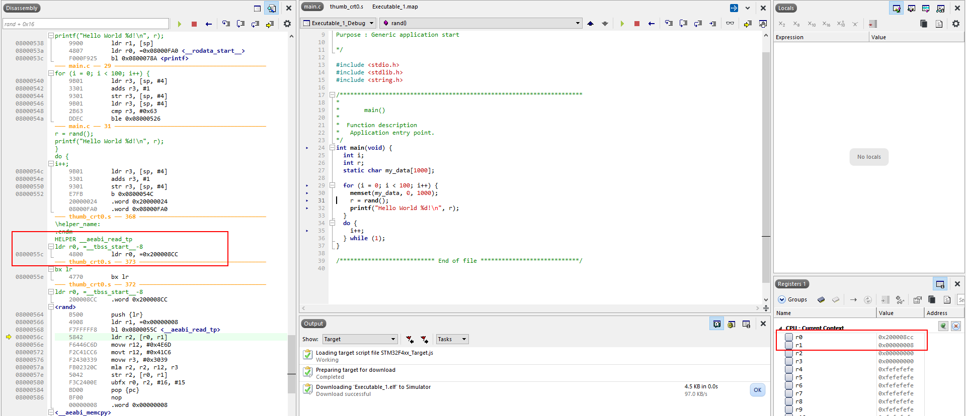

Wenn ich das ganze mit dem GNU-Linker baue, ist der Code korrekt. Dann
verwende ich aber auch einen anderen Startup-Code (dieser ist abhängig
vom verwendeten Linker).
Es scheint so als ob dort der Fehler liegt, da im Startup-Code für den
GNU-Linker die Basisadresse korrekt gesetzt wird (siehe Screenshot), so
wie im .map File angegeben:
.tdata.__SEGGER_RTL_rand_next
                0x00000000200008d4        0x4 C:/Program Files/SEGGER/SEGGER Embedded Studio for ARM 6.40/lib/libc_v7em_fpv4_sp_d16_hard_t_le_eabi_balanced.a(intops.o)
Jetzt schaue ich mir nochmal den Startup-Code für den Segger-Linker
an...
von Markus M. (adrock)
Für den GNU-Linker muss ich ein Startup-Code
thumb_crt0.s
verwenden, dort wird die Funktion (korrekt) gebaut:
HELPER __aeabi_read_tp
  ldr r0, =__tbss_start__-8
  bx lr
Für den Segger-Linker wird der Startup-Code
SEGGER_THUMB_Startup.s
verwendet, dort ist diese Funktion allerdings garnicht definiert, kommt
also von irgendwo anders her, vermutlich mit "weak" irgendwo noch
definiert.
EDIT: Selbst wenn ich die Funktion in den Segger Startupcode kopiere und
sie auch entsprechend übersetzt wird, sehe ich im Debugger das
_tbss_start_ offenbar einen "falschen" Wert 0x10000004 anstelle von
0x10000000 hat.
Also irgendwas läuft da mit dem Memory placement mit dem Segger-Linker
schief.

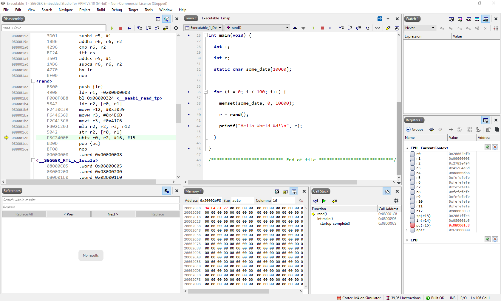

 20002bf8-20002bfb  __SEGGER_RTL_rand_next              4   4  Init  RW  intops.o (libc_v7em_t_le_eabi_balanced.a)
Dann schaue Dir doch mal den Code der rand() Funktion im Debugger an
(F11 um in die Funktion zu steppen) und an der Stelle wo das
ldr r2, [r0, r1]
kommt schau Dir den Inhalt von r0 und r1 an. Die Summe ist interessant.
Diese sollte ja genau 20002bf8 ergeben, da sie für die indirekte
Adressierung verwendet wird.
Am Ende der rand() Funktion wird dann wieder was zurückgeschrieben mit
str r2, [r0, r1]
das müsste ja dann an der Speicherstelle 20002bf8 landen.
Bin auf Dein Ergebnis gespannt.

habs mir im Detail nochmal angeschaut und es ist absolut perfekt :-)
Habe Dir den Screenshot anghängt.

vorher, lt. map müsste der Code für rand() 0x10000000 verwenden, er
nimmt aber 0x10000004.

Danke. Ja, das mit dem verschobenen tbss_start hatte ich auch gesehen,
