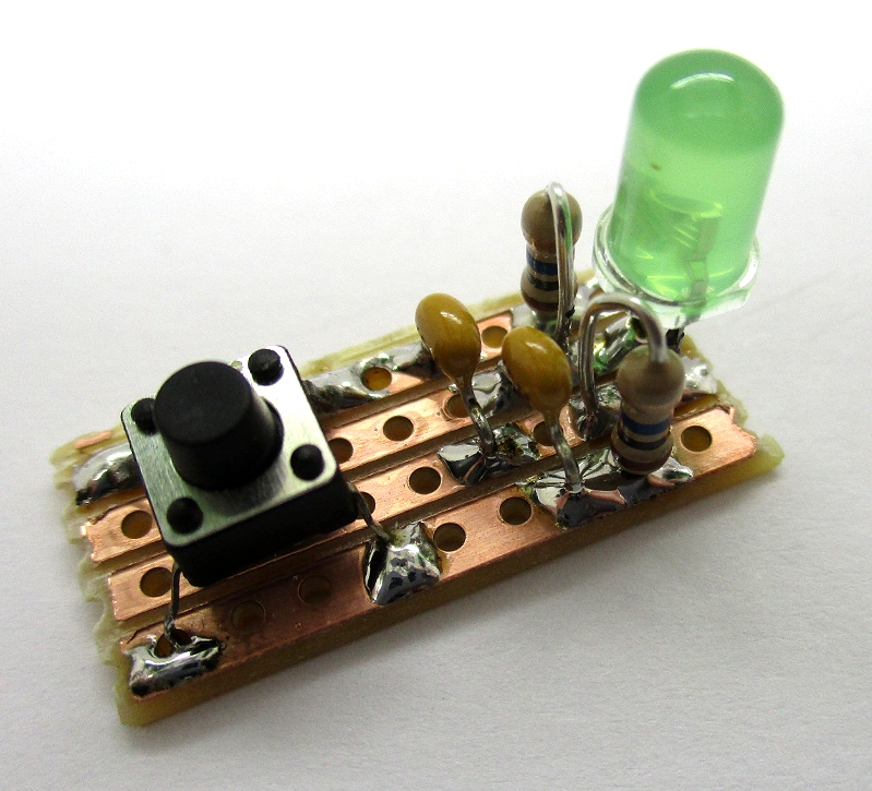

Habe ein paar freie Tage vor Jahresende genutzt, um mit rumliegenden
Bauteilen zu prüfen, ob sich galvanisch getrennte Bedienelemente allein
auf Basis einer billigst-Energieübertragung von-LED-zu-LED, ganz ohne
Transformator, realisieren lassen, und die Antwort lautet: Ja, das
funktioniert tatsächlich.
Die ausführliche Beschreibung habe ich auf einer Wiki-Seite gespeichert:
https://www.mikrocontroller.net/articles/Energie%C3%BCbertragung_von_LED_zu_LED_f%C3%BCr_galvanische_Trennung_ohne_Transformator
Für gute Ideen, wie man die Idee sonst noch nutzen oder die Schaltung
verbessern könnte, bin ich natürlich dankbar.

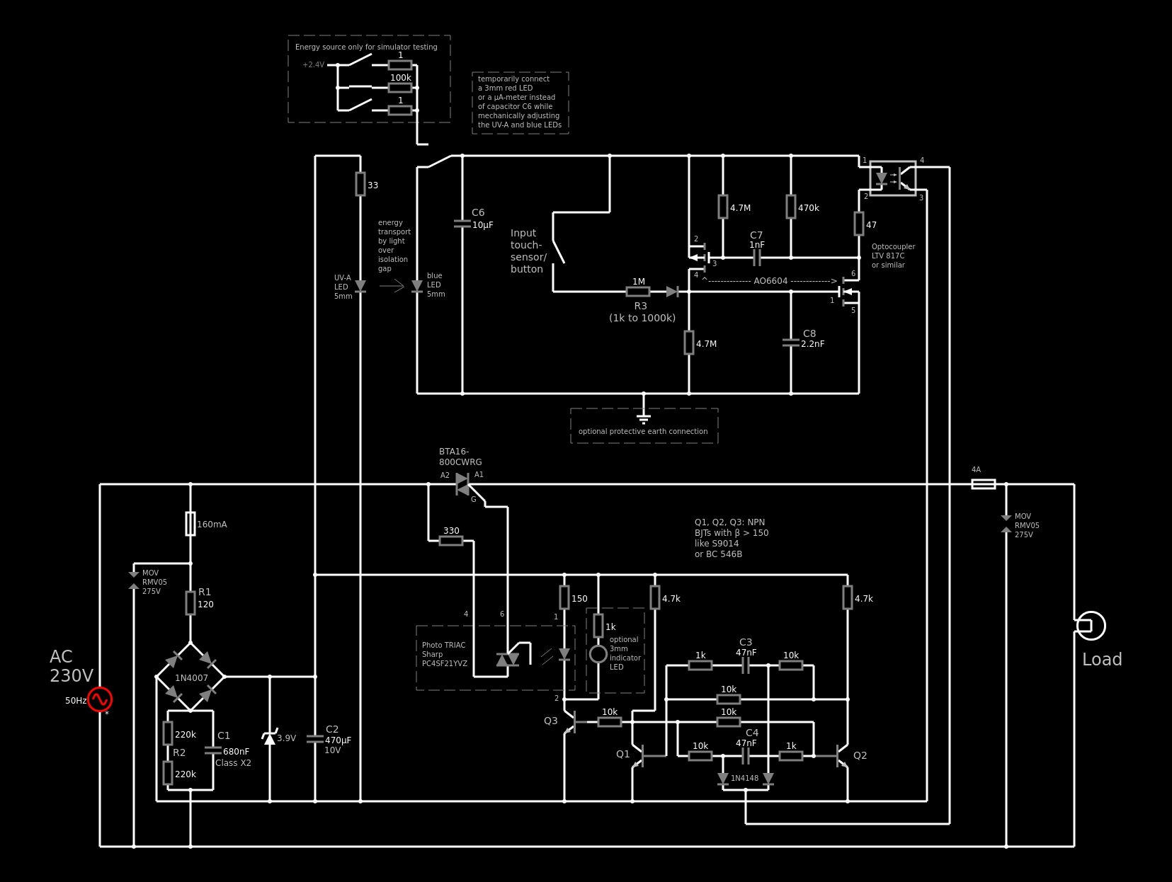

Deine Schaltung enthält ein Toggle-Flip-Flop. Wie reagiert es auf
Tasterprellen? Wie verhält es sich, wenn nach Stromausfall das Netz
zurückkehrt? An-Zustand, Aus-Zustand oder zufällig?
Mir persönlich gefällt die weiß-auf-schwarz Darstellung des Schaltbilds
nicht so gut. Könntest du das eventuell invertieren? Außerdem sind die
Junction-Punkte auch sehr klein, manchmal erkennt man nicht wie es
gemeint ist.

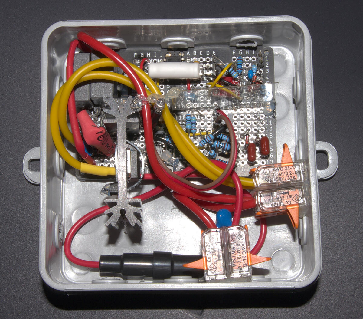

von Thorsten S. (thosch)
Schon ein Aufbau auf normaler Lochrasterplatte unterschreitet ohne
besondere Maßnahmen wie das Ablösen von Lötaugen schnell die notwendigen
Kriechstrecken für 230V...
Hier aber auch noch eine Lochrasterplatine mit Kupferstegen zwischen den
Lötaugen zu verwenden, ist für einen Aufbau an Netzspannung geradezu
haarsträubend!
> Tasterprellen?
An sich könnte das Toggle-Flipflop allein schon Tasterprellen
absorbieren, allerdings habe ich die Zeitkonstanten durch C7 und C8
bewusst klein gewählt, damit die maximal 3ms langen aktiv-Zeiten des
Optokopplers für eine Umschaltung ausreichen.
Der Monoflop auf der Sekundärseite bzw. das Zusammenbrechen der Spannung
in C6 bevor die nächste Umschaltung ausgelöst werden kann ist daher auch
relevant, um längerdauernde Prell-Ereignisse zu verhindern.
Die 10kOhm Strecke vom Kollektor von Q1 an die Basis von Q3 sorgt für
definierten Aus-Zustand nach Stromausfall. Hatte zuerst zusätzlich noch
einen Kondensator dafür vorgesehen, erwies sich als irrelevant, aber ich
habe noch nicht nachgerechnet, bis zu welchen Bauteiltoleranzen das so
ist.
> gemeint ist.
Einfach unter tinyurl .com /2o4hhfsd (ohne Leerzeichen, die
Forumsoftware hält sonst alles für "SPAM"...) im "Options"-Menu "white
background" wählen... da kann man dann auch rein-zoomen...
Ich versuche noch ein SVG anzuhängen, aber beim Wiki ging das schief.
von Lutz V. (lutz_vieweg)
> haarsträubend!
Zwischen primär- und sekundär-Seite liegen mehrere Millimeter
Kriechstrecke, nur nicht an einem Stück, da mehrere Rasterlinien
unbestückt (aber mit Heißkleber unten / Plastik oben überklebt) sind.
Aber wie ich auf der Wiki-Seite schon schrieb: Dieser Aufbau ist auch
nicht als mechanisches Vorbild gedacht.

anders anwendest.
Über den Sinn kann man sich streiten.
Z.B. hätte die Verwendung eines simplen Druckschalters für 230V~ die
komplette Schaltung hinfällig gemacht.
Energiesparend ist an dem Teil zumindest nix.
Das kapazitive Netzteil liefert konstant seine Leistung.
Ob in die Z-Diode oder die restliche Schaltung ist dem egal.
Thomas R. schrieb:
> EnOcean setzt für ähnliche Anwendung das Energy
> Harvesting ein
Tun sie nicht.
EnOcean benötigt eben KEINE Energiequelle ausser der kinetischen des
Tasterdrucks. Das ist der große Vorteil davon und eröffnet interessante
Möglichkeiten.
Das hier ist so ziemlich das Gegenteil von EnOcean.
Permanent wird vom kapazitiven Netzteil die Energie geliefert die
ausreichen muss, um auch mehrere Tastendrücke hintereinandern
auszuführen, auch während der Triac angesteuert wird.
Und das wird bei der grottigen Effizienz der LED Übertragung ein ganz
ordentlicher Strom durch die UV-A LED sein, die dadurch schnell altert.
Wenn man eine schwache Stromversorgung mit PE Bezug braucht, geht das
einfacher. Zulässiger Erdableitstrom über den Körper ist 0,5mA, über PE
3,5mA.
ArnoR schrieb:
> wieviel Energie der transportiert und welche Spannungen/Ströme man
> bekommt.
Auf der "sendenden" Seite fließen ca. 18mA durch die UV-A LED, an der
dabei eine Vorwärtsspannung von ca. 3,3V abfällt.
Auf der "empfangenden" Seite fließen ca. 20µA durch die blaue LED, wenn
an dieser nur eine Ohm'sche Last von 1kOhm angeschlossen ist. Genauer
wollte ich das nicht messen.
Es ging mir bei der Schaltung auch nie um eine besonders gute Effizienz
bei der Energieübertragung von primär nach sekundär - selbst bei < 0,1%
Effizienz werden auf der primären Seite, inklusiv LED-Vorwiderstand, nur
ca. 70mW für die "Beleuchtung" aufgewendet, also deutlich weniger, als
z.B. allein R1 verbrät, der nur Stromspitzen beim Einschalten vermeiden
muss.
Die Schaltung insgesamt verbraucht (ohne Last, bei angeschaltetem TRIAC)
ca. 750mW.
Max M. schrieb:
> An sich ist das eine bekannte Eigenschaft von Leds, die Du hier nur
> anders anwendest.
Ja, klar, was anderes habe ich nie behauptet.
Für 230V spezifizierte Taster fand ich bei deutschen Versendern erst so
ab 9,- EUR, und deren Einsatz löst dann noch nicht das Problem, dass man
u.U. sehr viel 230V-taugliches Kabel an den Ort verlegen muss, wo
geschaltet werden soll.
Im Vergleich zu einem mechanischen Taster für 230V sicher nicht.
Ein "billiges" Schaltnetzteil oder gar ein mit 50Hz arbeitender
Transformator könnten aber durchaus schlechter sein.
Ja, und ich fände es durchaus interessant zu überlegen, ob zwischen
primitivem Kondensatornetzteil und aufwändig optimiertem Schaltnetzteil
noch andere Arten von Netzteilen in Frage kämen, die effizienter als
ersteres aber billiger als letzteres sind.
>> Harvesting ein
> Tun sie nicht.
> Möglichkeiten.
Die EnOcean-Taster sind mit > 40,- EUR teure
"virtue-signaling"-Produkte, für deutlich weniger Geld könnte man
Funktaster mit Lithium-Primärzelle bauen, die jahrzehntelang bis zum
ersten Batteriewechsel funktionieren.
Die 18mA durch die UV-A LED lassen die nicht mal fühlbar warm werden,
und liegen unter dem üblichen Vorwärtsstrom für die billigsten UV-A
Dioden, deren Datenblätter ich fand.
> 3,5mA.
Lautet Dein Vorschlag, einfach nur einen entsprechend dimensionierten
Widerstand zur Sekundärseite / zum Menschen hin zu verwenden, oder
meinst Du damit etwas anderes?
von Max M. (Gast)
Die EnOcean Taster kosten vermutlich keine 3€ in der Herstellung.
Du könntest die Funktaster mit Primärzelle bauen, aber du könntest sie
nicht für unter 40€ verkaufen.
Jahrzentelang mit Primärzelle für einen mehrmals am Tag betätigten
Lichtschalter ist ein Märchen.
> ca. 750mW.
Betrieb = Standby. Tut sich nix.
750mW  24H  365T * 40Cent/kwh = 2,5€ und 2,7Kg CO2 Emission
Nein
> oder meinst Du damit etwas anderes?
Ja
von Alfred B. (alfred_b979)
> primitivem Kondensatornetzteil und ... Schaltnetzteil
Minimalstanforderung dafür wäre ein Schalter für 230VAC
oder eben nach Gleichrichtung 325VDC.
(An diesem Punkt der Überlegung eines Entwicklers kommt
meist der (Speicher-)Trafo als nächster Schritt - meist.)
Was meinst Du? Ohne isolierenden Trafo? Gut, gibt's: Heißt
"Nonisolated Buck", z.B. werden rundum berührgeschütze LED-
Lampen so versorgt. Geht auch mit weniger P_aus, und CV
statt CC. (Spannungsteiler statt nur Strommeßshunt an FB.)
Eine andere Option wäre so ähnlich wie hier:
https://www.joretronik.de/Web_NT_Buch/Kap4/Kapitel4.html#4.2
Bloß ist die Original-Schaltung eher ein gleichwertiger
Ersatz zum "großen C" (egal, ob blau, hauptsache X2) als
eine deutliche Verbesserung des Problems "P_tot=konstant".
Also statt Z-Diode mehr Hühnerfütter - zur Deaktivierung
des Fet bei best. U_aus(max) (incl. "on again" Hysterese).
Oder auch noch die orig. Schaltschwelle variieren, es ist
niemand gezwungen, hier auch nur 1 Z-Diode einzusetzen -
die Komplexität steigt zwar schon, aber da hauptsächlich
"Kleingetier" (Rs, Cs, TL431), vielleicht verschmerzbar.
HTH
Denke ich nicht. Meine Wetterstation sendet 5minütlich (wofür der
Controller sekündlich aufwacht, um jeweils bis 300 zu zählen), die hält
viele Jahre mit 2 x LR03. Hardware: ATmega128RFA1.

Alfred B. schrieb:
> gibt's: Heißt "Nonisolated Buck"
Habe zu dem Begriff mal diesen ausführlichen Artikel gelesen:
https://www.ti.com/lit/an/slyt391/slyt391.pdf
Schon ein interessanter Ansatz, aber bis auf den nicht vorhandenen
Transformator kaum weniger aufwändig als ein Schaltnetzteil. Scheint
auch für höhere Ausgangsleistungen ausgelegt worden zu sein, während ich
nur eine sehr kleine brauche.
Über einen Ansatz solcher Art hatte ich auch nachgedacht, und denke
auch, dass man das Durchschalten des MOSFET T2 in jener Schaltung doch
eigentlich davon abhängig machen möchte, ob an C1 die gewünschte
Mindestspannung erreicht wurde - damit müsste sich doch eigentlich
realisieren lassen, nur dann Leistung zu entnehmen, wenn diese auch
abgerufen wird... werde mit sowas bei Gelegenheit mal experimentieren.
Stefan E. schrieb:
> Kannst die beiden LEDs ja mal in ein weißes Röhrchen o.ä. stecken, dass
> sollte die Effizienz erhöhen aufgrund von Mehrfachreflektionen.
In dem von mir unter
https://www.mikrocontroller.net/articles/Energie%C3%BCbertragung_von_LED_zu_LED_f%C3%BCr_galvanische_Trennung_ohne_Transformator#Mechanischer_Aufbau
veröffentlichten Bild ist zu sehen, dass ich einen (auch innen) weißen
Schrumpfschlauch verwendet habe, der beide LEDs einhüllt. Für die
Effizienz der Energieübertragung macht das aber keinen leicht messbaren
Unterschied.
> Am besten wäre ja was von innen verspiegeltes.
"Verspiegelt" werden Oberflächen i.d.R. durch Schichten aus Metall, die
auch elektrisch leiten, was dem Zweck einer sicheren galvanischen
Trennung zwischen den Seiten nicht förderlich wäre.
Powermeter schrieb:
> Als Sender eine Laserdiode?
Kann man natürlich machen, aber die mir bekannten Laserdioden sind ca.
Faktor 100 mal teurer als normale LEDs, wie ich sie verbaute. Für den
Preis könnte man dann auch einen gut isolierenden Transformator oder
gleich ein ganzes Schaltnetzteil kaufen...
Die Idee einer Energieübertragung von LED zu LED ergibt nur einen Sinn,
wenn der Aufbau ausgesprochen billig sein soll.
