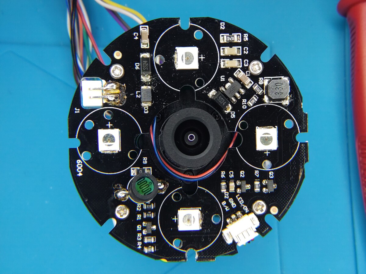

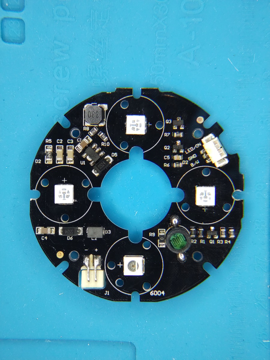

Ich habe hier das IR-Modul einer upcam Tornado HD S Überwachungskamera
(s. Anhang). Die rechte IR LED ist ausgefallen. Die LEDs sind in Reihe
geschaltet und werden von einem PT4115 mit 400 mA betrieben. Dabei
fallen an den LEDs jeweils 1.6 V ab. Gehäuse ist 5050 (ist das das
gleiche wie PLCC6?). Wellenlänge weiß ich leider nicht. Ich suche
Ersatz, für alle 4 (wegen der unbekannten Wellenlänge) aber leider bin
ich bei der Suche nicht sonderlich erfolgreich. Wenn überhaupt finde ich
nur bedrahtete LEDs. Ich würde mich freuen, wenn mir jemand eine
Bezugsmöglichkeit für passende Ersatz-LEDs nennen könnte. Ich habe die
defekte LED ausgebaut und überbrückt, aber das Modul war schon mit 4
LEDs nicht sonderlich hell.

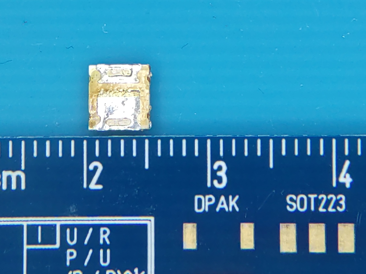

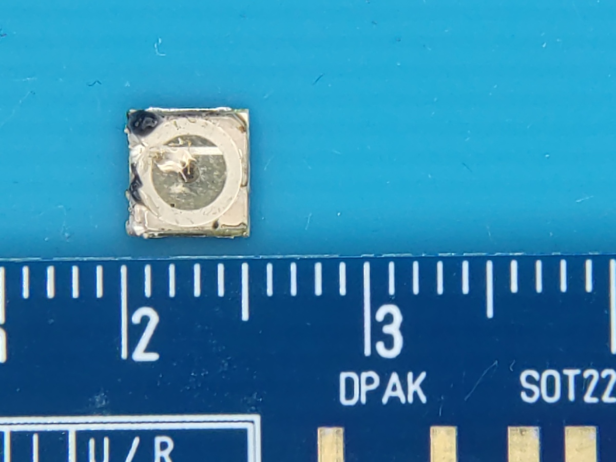

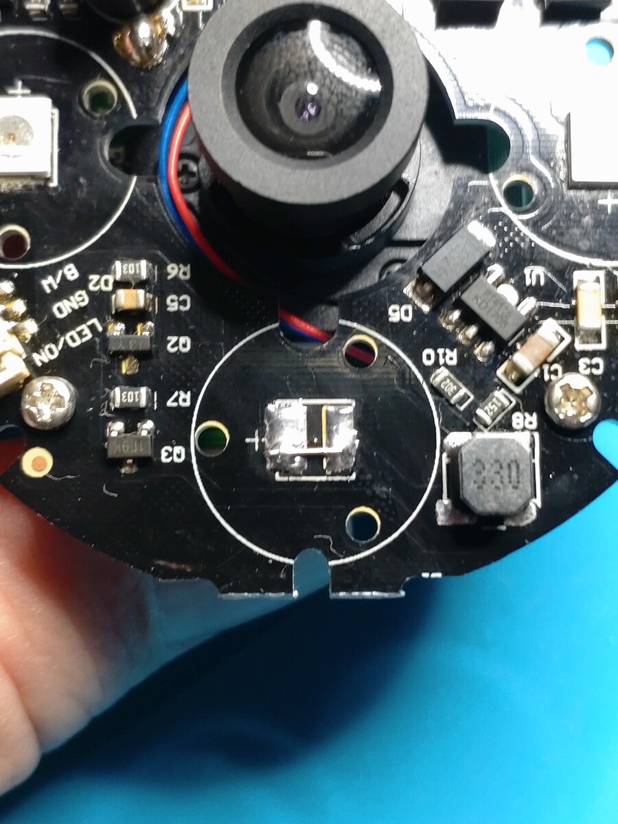

Zeig doch mal ein (paar) Foto(s) von der ausgelöteten defekten LED. Am
besten mit Lineal in der Nähe.
von H. H. (Gast)
von Stefan M. (beefjerky)
Moin!
Ja, gerne.
Mit der Schieblehre gemessen ist das Gehäuse eher 5mm x 5.5mm!
Nicht zu sehr über den Zustand wundern :-) Das nächste mal heize ich
mehr von unten (vor). Das eigentliche PCB klebt auf einer 1.5 mm starken
Aluminium-Platte. Da bewegt sich gar nichts, bevor nicht die ganze
Platte Schmelztemperatur erreicht. Gilt fürs Anlöten genauso, wobei ich
dann mit Blei löte aber trotzdem vorher die ganze Platte vorheize.

von Einhart P. (einhart)
Diese passen vom Strom her. Aber ob du die auf die Platine bekommst...
vor allem die Polarität des Thermal Pad wäre zu prüfen.
https://www.ebay.de/itm/202512242810?

Lothar M. schrieb:
> Du hast die 400mA gemessen?
Ja, ich habe die defekte LED gefunden, indem ich jede einzeln mit dem
"Amperemeter" (DMM) überbrückt habe [1]. Bei der Defekten leuchteten die
drei übrigen dann wieder und es floss ein Strom von 400mA. Außerdem ist
für den PT4115 ein current sense resistor von 0.24 Ohm verbaut. Gemäß
Datenblatt ergibt das einen konstanten Strom von 400mA.

[1] Da hätte ich auch noch eine weitere Frage, denn dieses Vorgehen hat
ja nur deshalb funktioniert, weil nur eine LED defekt war. Im Datenblatt
des PT4115 heißt es:
Inherent open-circuit LED protection
If the connection to the LED(s) is open-circuited, the
coil is isolated from the SW pin of the chip, so the
device and LED will not be damaged.
Wie hätte ich am PT4115 messen und feststellen können, dass er sich in
genau diesem Zustand befindet, also eine oder mehrere LEDs defekt sein
müssen?
von Alfred B. (alfred_b979)
Stefan M. schrieb:
> müssen?
Dein Vorgehen paßt, ja. Führt das noch nicht zum Erfolg
(kein Stromfluß, egal welche LED man so brückt), könnte
man noch je zwei LEDs auf einmal brücken, ob vielleicht
gleich zwei durch wären.
Und ob der PT überhaupt taktet, sähe man nur mit Oszi
(Meßpunkte SW und GND, vorzugsweise GND "-Feder"/kurz).
Bloß müßte man hierzu diesen nicht isolierenden Step-
Down-"LED-Treiber" -bzw. das davor- evtl. per Trenntrafo
versorgen, falls die bis zu 30VDC an dessen Eingang
nicht eh netzgetrennt sind. (Also halt sichergehen.)

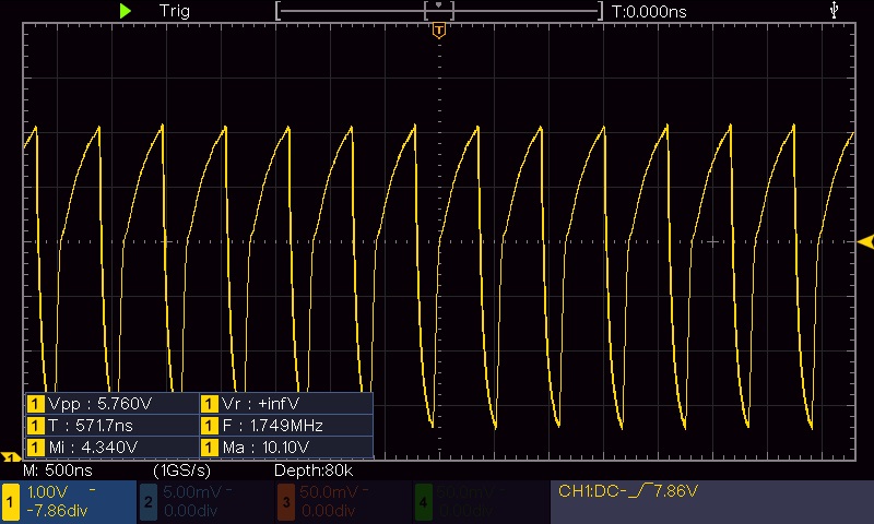

gerne mal angucken wollte. Im Prinzip kann ich dem PT4115 bei der Arbeit
zusehen (s. Anhang, SW vs. GND).
Die Messung habe ich schon nur noch mit zwei funktionierenden LEDs
gemacht. Ich verstehe nicht, was mir mein Oszi mit +infV als Vr (RMS)
sagen möchte. Ich hätte gerne gewusst, was im Endeffekt der PT4115 für
eine effektive Spannung ausgibt. Die 5.76 Vpp wären ja viel zu viel für
zwei IR-LEDs in Reihe, wirken aber ja auch nicht die ganze Zeit. Kann es
sein, dass der PT4115 in diesem Fall die Spannung nicht mehr weit genug
herunterregeln kann, so dass ein zu hoher Strom fließt und deshalb immer
eine weitere LED ausfällt?

sondern ~7.5V am DIM-Pin vom PT4115 an, was wahrscheinlich irgendwas mit
dem Bereich Q2/Q3 zu tun hat.

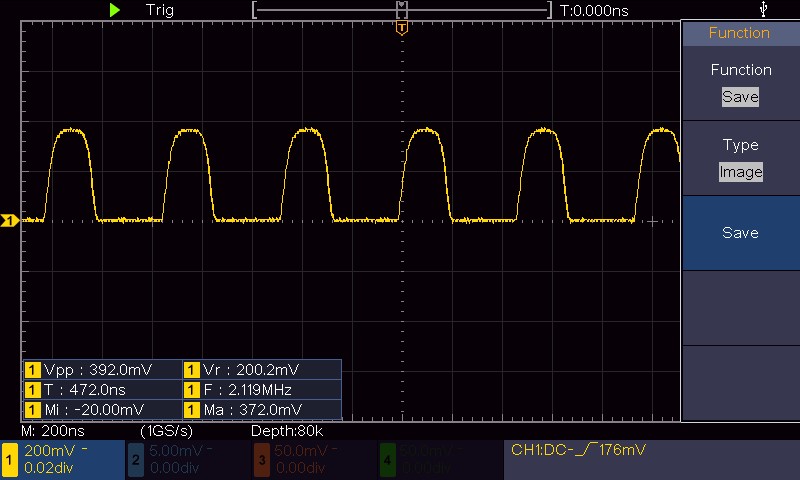

Prüfe den Shunt! Und dann miss daran mit dem Oszi.
Das verstehe ich in der Kürze leider nicht. Meinst Du mit Shunt den
Widerstand R5 (siehe Foto im ersten Beitrag), womit der Strom
eingestellt wird (RS im Datenblatt des PT4115, 0.24 Ohm)? Wenn ich den
eingebaut mit einem DMM messe, bekomme ich Werte von 0.1 bis 0.3 Ohm.
Ein genaueres DMM habe ich nicht. Und dann messe ich an diesem
Widerstand gegen GND mit dem Oszi?

Reihe geschaltet sind. D.h. auch wenn LEDs ausfallen und überbrückt
sind, sollte das eigentlich keine Auswirkung auf die Lebensdauer der
übrigen LEDs haben, richtig? Ich frage mich, warum jetzt schnell
hintereinander zwei weitere LEDs ausgefallen sind...
Vielen Dank und VG,
Stefan
ich wollte noch kurz ein Update geben.
Ich habe das Ersatz-IR-Modul von Upcam bekommen und eingebaut. Die
Kamera hängt schon wieder draußen und funktioniert einwandfrei. Mal
sehen, ob wieder zuerst (nach etwas über einem Jahr) die Induktivität L2
ausfällt (vgl. Beitrag "LED-Modul einer Überwachungskamera defekt").
Die Ersatz-LEDs aus China sind auch eingetroffen (fast zwei Wochen
früher als angekündigt). Es sind andere LEDs (s.Anhang). Angegeben ist
P=0.9W und Uf=1.3-1.5V.
0.9W/1.4V=0.64A. Drei parallel geschaltete LEDs (pro 5050 Gehäuse). Jede
LED soll also wohl mit 210mA betrieben werden. Ich gehe von 400mA aus
(s. oben), entspricht also 133mA pro einzelner LED. Geringere Helligkeit
als vom Hersteller gedacht, aber vielleicht auch längere Haltbarkeit.
Mit Heißluft (500°C) von unten eingelötet (s.Anhang, unten eine
originale LED noch vorhanden). 12V für das Modul aus Labornetzteil. 3V
für die Ansteuerung des PT4115 aus 2xAA mit Taster und 1kOhm Widerstand
(Warum? Bin mir nicht sicher, hatte Angst vor zuviel Strom...).
Tatsächlich leuchten alle vier LEDs auf Tastendruck wieder einwandfrei
(s. Anhang)! Jetzt würde ich gerne noch...
Alfred B. schrieb:
> Am einfachsten mit der GND-Klemme/-Feder an "CSN" und der
> Tastkopfspitze an "V_IN" - andersrum ginge zwar auch, eben
> wegen der Potentialtrennung, aber dann wäre die Spannung
> negativ (weil der Strom "in die Tastkopfspitze" flösse).
...aber irgendwie stelle ich mich dazu zu doof an. Ich schaffe es so
immer wieder, dass das Modul nicht mehr funktioniert (LEDs bleiben bei
Tastendruck dunkel), so dass ich schon dachte, dass wieder irgendwas
kaputt gegangen ist. Nach einiger Zeit funktioniert das Modul dann aber
wieder. Bin mir keiner Schuld bewusst. Woran könnte das liegen? Kann es
sein, dass ich es mit dem Oszi irgendwie schaffe, dass der PT4115 nicht
mehr arbeitet/schwingt? Welche Frequenz und welche Spannung müsste ich
eigentlich messen, wenn im Datenblatt "Up to 1MHz switching frequency"
steht (s. oben, habe mal 1.7 MHz gemessen)?
Vielen Dank für die Hilfe und VG,
Stefan
Ich wünsche allen einen schönen guten Abend.
Mein provisorischer 12V Versorgungsstecker war nicht gut gewählt und
hatte einen Wackelkontakt. Jetzt läuft das Modul stabil und ich messe
etwas mit dem Oszi zwischen Vin und CSN des PT4115 (s.Anhang).
Was sehe ich dort?
Ich nehme an der PT4115 misst die Spannung, die am Shunt stromabhängig
abfällt (fließt der Strom, der durch die LEDs fließt auch durch den
Shunt, oder nur "ein Teil" davon?). Diesen Spannungsverlauf sieht man
jetzt. Das IC schaltet ein (= der interne N-ch MOSFET schaltet durch),
Spannung und Strom steigen, bis am Shunt eine bestimmte Spannung abfällt
(= ein bestimmter Strom durch die LEDs fließt). Dann schaltet das IC
wieder ab (der interne MOSFET leitet nicht mehr, Strom und Spannung
fallen wieder. Dadurch könnten die Peaks zu Stande kommen. Aber wodurch
kommen die Pausen zu Stande, in denen am Shunt keine Spannung abfällt?
Das ganze schaltet so schnell (mit über 2 MHz), dass sich im Mittel ein
Strom von in diesem Fall 400 mA ergibt. Ist das ungefähr richtig? Ist es
richtig, dass ich über 2 MHz messe, anstatt der 1 MHz, die im Datenblatt
stehen ("Up to 1MHz switching frequency"), oder läuft das IC außerhalb
seiner Spezifikation?
Vielen Dank,
Stefan
Nachtrag: Durch den Shunt fließen in der Spitze 0.372V/0.24Ohm=1.55A.
Klingt viel, ist aber natürlich nur für wenige Nanosekunden. Dann würde
ich schätzen, dass im Mittel auch durch den Shunt die eingestellten
400mA fließen, die auch durch die LEDs fließen...
von Thomas (kosmos)
Es wird die Spannung vor und nach dem Shunt gemessen, aus dieser
Differenz und den bekanntem Widerstandswert des Shunts kann man den
Strom berechnen. Diese Spannungdifferenz ist aber sehr gering deswegen
wird sie meist nochmal verstärkt.
