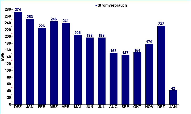

von Michael G. (kittycat)
Micha schrieb:
> aber das ist in den meisten
> Haushalten mit einer Grundlast > 150W gegeben.
Sorry, aber die wenigstens Häuser haben >150W Grundlast - schon gar
nicht im Sommer, wo keine Heizungspumpe läuft.
Außer man ist aus der Fraktion "mein Klorollenhalter ist per KNX
eingebunden" und hat sich jeden erdenklichen Schwachsinn versmarthomet.
von Udo S. (urschmitt)
Wird sich für einige Gegenden ändern. Die Sommer werden immer heißer,
also wird es immer mehr Klimaanlagen geben.
von Heinz R. (heijz)
Ich verstehe nur nicht, warum immer Balkonkraftwerk?
Warum nicht gleich 8 oder mehr Plattem, ordentlich anmelden?
Warum sich von der 600W-Grenze gängeln lassen, warum auf
Einspeisevergütung verzichten?
von Feinrippträger (Gast)
Michael G. schrieb:
> schon gar
> nicht im Sommer
Käse! gerade im Sommer ist der Stromverbrauch groß.
Kühlschrank, Gefriertruhe, Waschmaschine verbrauchen im Sommer deutlich
mehr.
Alleine mein Bierkühler saugt kräftig!

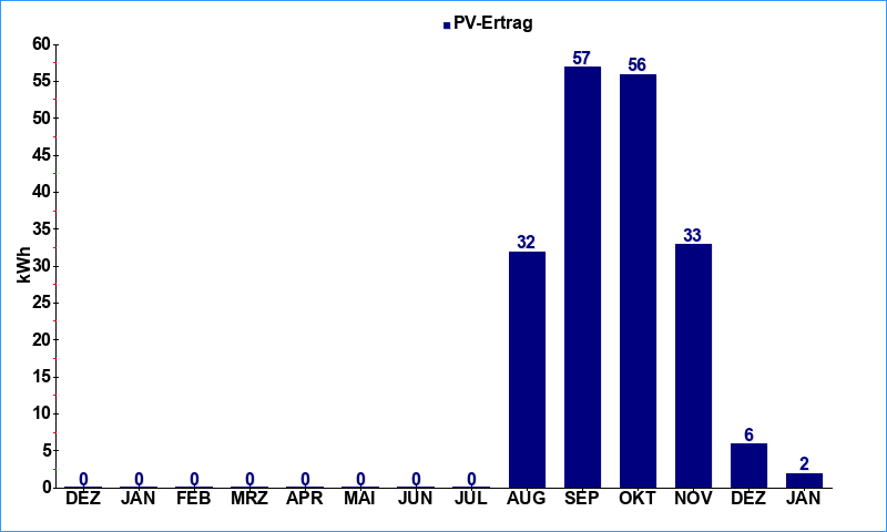

Michael B. schrieb:
> Das halte ich - ohne Stromspeicher und Nulleispeisungsregelung - für
> ausgeschlossene Phantasiewerte die nicht mal Werbebroschüren so
> unverblümt vom Himmel runterlügen.
Klingt für mich auch ziemlich viel. Klar, 2022 war extrem viel Sonne,
aber ob das passt?
In den Bildern unsere Werte, BKW mit 600W (800W Panels auf SSW
Ausrichtung, 48° Neigung) wurde Mitte August installiert. Direkt davor
im August war eine Woche Urlaub. Den Abfall durch die PV Unterstützung
sieht man gut. Wir haben dann natürlich Geschirrspüler und Waschmaschine
immer Mittags laufen lassen. Ansonsten war keine Änderung bezüglich
Tagesablauf oder Home Office Tage.

Nein, simple Plazsibilitâtsrechnung.
Seine im halben Jahr erzeugten 404kWh passen zu einem 800Wp
Balkonkraftwerk.
Damit dessen 800W zu sonnigen Stunden aber auch verbraucht werden,
braucht man 800W Dauerlast. Selbst ein Herd oder Waschmaschine läuft
nicht ewig, also Grundlast.
800W Grundlast bedeutet 7000kWh Verbrauch im Jahr, ohne dass man was
eingeschaltet hätte. Selbst mit Pool und Aquarium schafft man das nicht.
von Rotor (Gast)
Dieter schrieb:
>> Gibt es so was wie Schwerkraftheizung noch?
> Ja, das nennt sich Treppensteigen. Je nach Geschwindigkeit von stufenlos
> zwischen frisch, warm bis schwitzendheiss waehlbar.
Treppensteigen ist aber nicht stufenlos! Bei den meisten Treppen werdet
ihr mit mikrigen 4 Bit abgespeist. Wacht endlich auf!
von Micha (Gast)
> Balkonkraftwerk.
Letztes Jahr ein besonders gutes Jahr, dort hatte ich 825kWh bei 660Wp.
Somit ist sein Wert mehr als plausibel.
Auch ein 800Wp hat nur einen 600W Wechselrichter, wenn man die
vereinfachte Anmeldung ohne Elektriker möchte.
Aber auch diese 600W liegen ja nicht 24/7 an, sondern steigen und fallen
i.d.R. kurvenförmig. Somit ist der Bereich des extremen Überschusses
zeitlich begrenzt, so dass man in dieser Zeit wenn möglich Waschmaschine
& co zuschalten sollte.
Gerade bei Balkonkraftwerken ist durch die hohe Grundlast im Verhältnis
zur Maximalleistung eine sehr gute Eigennutzung gegeben.
Für wen 600W zu viel sind, der nimmt eben nur ein Modul und einen 300W
Wechselrichter. Spart Geld in der Anschaffung und erhöht die
Eigennutzung weiter, da weniger Überschuss produziert wird.
