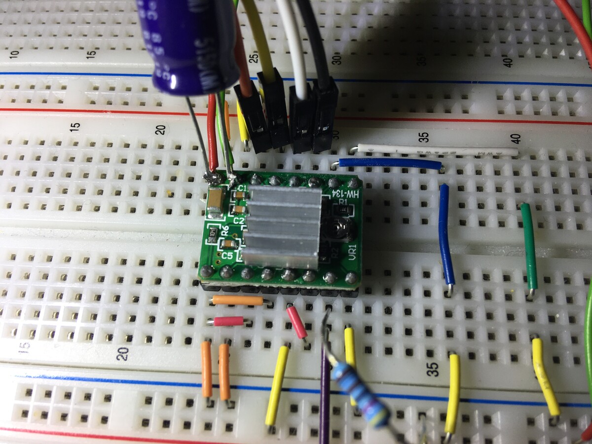

Ich habe so tolle fertige A4988 Module gekauft und wollte diese mal
ausprobieren. Wenn ich mein Labornetzteil starte bewegt sich der Motor
einmal ganz kurz, danach passiert nichts mehr. Bei einem Puls auf Step
erfolgt keine Reaktion und es fließt auch kein messbarer Strom aus dem
Netzteil. Das heißt, der Schrittmotor kann leich mit dem Finger gedreht
werden.
Das Netzteil ist eingestellt auf: 24V/3,2A.
Meine Pinbelegung, mit Multimeter nachgemessen ist die folgende:
- Enable: Low 0V
- MS1: low 0V
- MS2: low 0V
- MS3: low 0V
- Reset: high 5V
- Sleep: high 5V
- Step: 4,7k Pulldown auf 0V, dann einen Taster auf 5V. Beim Tastendruck
wechselt die Spannung von 0V auf 5V
- Dir: low 0V
- Vmot: 24V und 220uF nach GND
- GND: 0V
- Vdd: 5V
- GND: Beide GNDs liegen auf 0V GND
- der Motor ist 1:1 an 1A bis 2B angeschlossen.

Du musst irgendwas gewaltig falsch machen, send pix.
Olaf

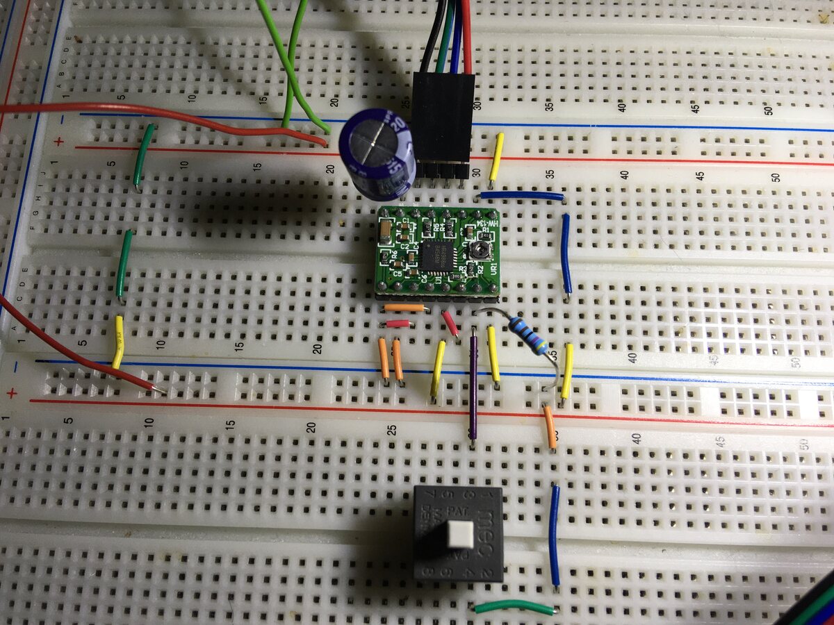

von Jan (Gast)
Der Kondensator verdeckt zwei Anschlüsse, aber das ist eigentlich
richtig dort. Der Kondensator hat 220uF und 35V.

Mein Gott!
Sowas baut man doch nicht auf einem Breadboard auf. Da stört doch der
Leistungskreis die Eingänge des Treibers. Sauberer Aufbau auf einer
Lochrasterplatine ist angesagt.

Dann schau doch mal auf den großen Kreis des GND, der da links über
diverse Brücken geführt wird. Das wird nix. Erst recht nicht bei Strömen
über ein paar hundert mA. Die schnellen Flanken des Treibers erzeugen
GND-Bounce jenseits von gut und böse.

von Stefan F. (Gast)
Jan schrieb:
Steckbretter eignen sich nicht zur Stromversorgung. Da sind zu hohe
Übergangswiderstände in den Kontakten des Steckbretts. Damit hast du den
Chip wahrscheinlich zerstört.

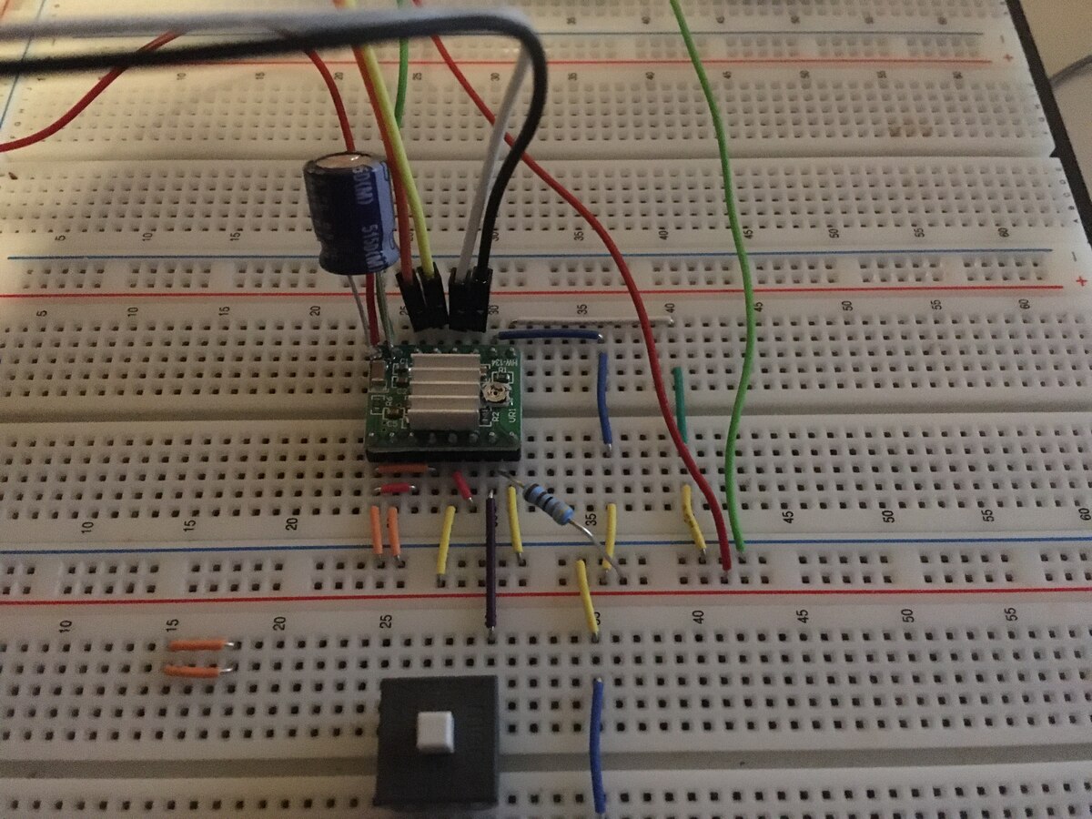

Zeige Fotos vom gelöteten Aufbau.
Hast du dieses eventuell Kaputte Modul durch ein ungebrauchtes ersetzt
und angelötet?
von Jan (Gast)
Die 24V gehen jetzt direkt angelötet an das Modul. Die 5V werden auf das
Streckbrett geführt als Logikspannung. Beide Minuspole sind erst am
Netzteil miteinander verbunden.
Dieser Satz ist uneindeutig und auf den Bildern erkennt man nichts dazu.
Wenn da wirklich noch GND Verbindungen außerhalb des Fotos existieren,
dann könnten genau die wieder schlecht sein.

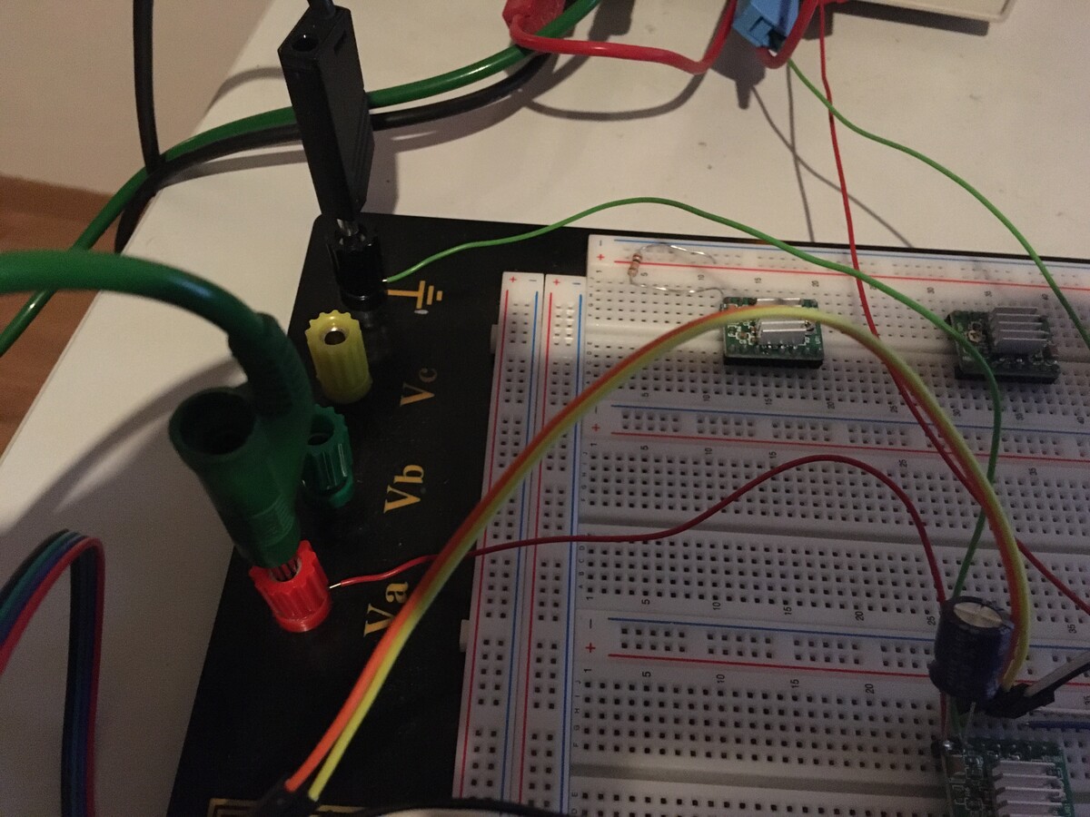

Jan schrieb:
> Ich habe am Netzteil beide Minuspole über einen Banenensteckerkabel
Und wie genau sind die Netzteile mit dem Steckbrett bzw. dem Modul
verbunden? Irgendwie gewinne ich den Eindruck, das du die wirklich
wichtigen Infos absichtlich ausblendest.
Ziege den gesamten Aufbau!

von Jan (Gast)
m.n. schrieb:
> Der Hauptfehler beim vorliegenden Testaufbau ist wohl das
> "Schweißtrafo-Netzteil".
Das Schweißtrafo-Netzteil sieht folgendermaßen aus, siehe Anhang.
Netzteil A) 24V/3,2A geht auf die Bananenstecker vom Steckbrett. Dort
habe ich die verlöteten Kabel vom Modul angeschlossen mit ein paar
Wicklungen und ordentlich Dampf. B) 5V/0,5A geht auf das Steckbrett auf
eine +/- Schiene und versorgt die Logik mit 5V. Beide Spannungen sind
direkt am Netzteil über ein kurzes Kabel an GND bzw. den Minuspolen
Den Step Eingang habe ich auf Pullup umgebaut und den Taster als Öffner
gegen GND umgeschaltet.
Jan schrieb:
> Fotos
Besser, jetzt sehe ich, was ich wissen wollte. Deine GND Verkabelung ist
nicht sauber. Ich versuche den Knackpunkt mal darzustellen:
                      ____
GND --+---[==]----+--|    |
      |           |  | IC |
      |   ____       |    |
      +----  --------|____|
Du hast zwei GND Leitungen, die vom Netzteil zum IC führen. Sie sind
sowohl am Netzteil als auch auf der Modulplatine miteinander verbunden.
Auf beiden Leitungen fällt unter Last Spannung ab. Die Lötverbindung ist
sicher besser als das Steckbrett, dennoch musst du bei den dünnen
Drähten einen signifikanten Spannungsabfall einkalkulieren.

von Wolfgang (Gast)
Jan schrieb:
> Die <= 3.2A gehen ja nicht über eine Steckverbindung, also sollte das ok
> sein.
Sagtest du nicht etwas von 1.6A?
Hängen die Motorwicklungen nicht über Steckverbinder am A4988-Board?
Was sind denn das für Kabel, die in Zeile 26-29 von deinem Steckbrett
angeschlossen sind (OG,YE,WH,BK)?
Jan schrieb:
