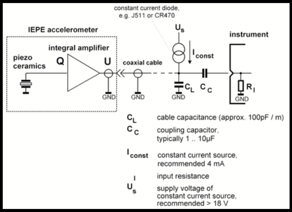

eine öfters genutzte Variante ist die Versorgung mit einem
Konstantstrom. das Ausgangssignal wird dann als Spannungssignal
ausgekoppelt, typisch über einen Kondensator.
https://en.m.wikipedia.org/wiki/Integrated_Electronics_Piezo-Electric
vielleicht ist es bei deinem Sensor auch so.

von Achim S. (Gast)
Dann hier der Schaltplan aus dem Link direkt als Kopie. Außen an deinen
BNC-Anschluss kommt GND. Innen prägst du einen Strom ein (Stromquelle
musst du "zuliefern") und greifst über den Koppelkondesator die Spannung
ab.

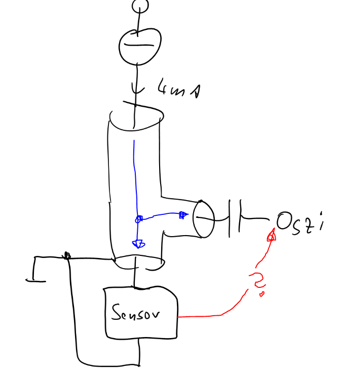

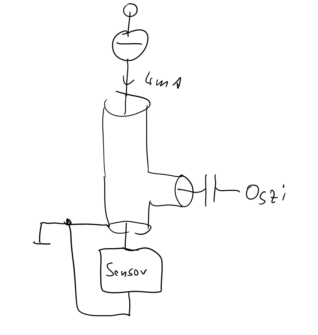

Ich hab mal versucht, es dir einfacher aufzumalen. Das "Ofenrohr" in
meiner Skizze ist das Koaxkabel. Wird es so deutlicher?
von Achim S. (Gast)
und falls die Frage als nächstes kommt: die Stromquelle ist typisch eine
Schaltung, die ihrerseits eine Energiequelle braucht. z.B. ein Netzteil
oder eine 9V Batterie, deren Minuspol auch wieder auf GND liegt.

Ich habe das im Schaubild mal versucht zu ergänzen. Es fehlt für  mich
darin die Verbindung Sensor-Oszilloskop.

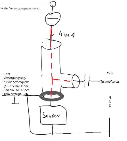

von Alfred B. (alfred_b979)
Der graue Kreis (als Ellipse sichtbar...) bildet nicht nur
den Außenleiter/Schirm des Koax-Kabels, sondern stellt auch
zugleich "außen" bei der TNC Buchse dar.
Rot gestrichelt zur Verdeutlichung der "unsichtbare" Teil
des Innenleiters des Koax.
Und ein Netzteil zur Versorgung eines LM317 aufzutreiben,
sowie, wie man damit eine Stromquelle baut (und nein, laut
Bild fließt der Strom EINZIG durch den Sensor...) überlasse
ich vorerst mal Dir.
(Ich geb' die Hoffnung nicht auf - NOCH nicht. ;-)
