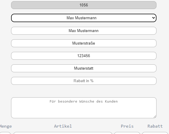

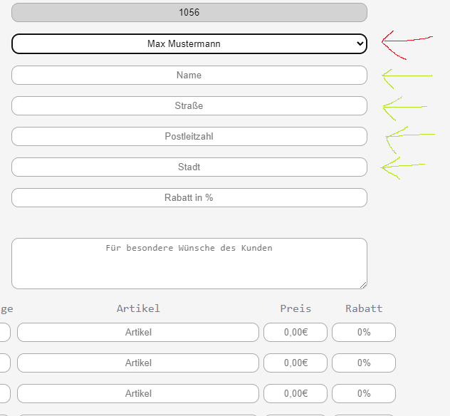

Hintergrund:
Ich habe meiner Frau ein Rechnungsprogramm als Webanwendung erstellt. In welcher sie einfach den Kunden eingibt, die Waren, Rabatt... etc... und welche dann automatisch einen Lieferschein und Rechnung als PDF erstellt.
Dies funktioniert soweit auch wunderbar. Aktuell gibt es da aber ein "Luxusproblem" da es da nun einige Stammkunden gibt, möchte Sie diese in einer Dropdown auswählen und die Felder wie Name, Straße etc.. sollen dann automatisch ausgefüllt werden (soll ihr Tipparbeit sparen).
Die Kunden werden bereits automatisch nach 3 Vorgängen in die Stammkunden-Datenbank aufgenommen.
Wie stelle ich das am dümmsten an? Die Felder irgendwie mit Javascript ausfüllen? Oder bei Auswahl die Seite in diesem Frame neu laden und die Werte aus der DB lesen?
Hat da jemand einen Tipp für mich?
OP #7303697
Irgend W. schrieb:
Javascript dürfte der einfachste Weg sein:
https://wiki.selfhtml.org/wiki/HTML/Tutorials/Formulare/Auswahllisten#select_und_JavaScript
Alternativ müsstest du das Formular mit der Auswahl absenden und dadurch eine weitere Seite mit den (vor-)ausgefüllten Werten aufrufen.
Danke dir, wie ich mir da bereits dachte, müsste ich ja dann alle Felder (PLZ, Ort etc) "irgendwie" in den Session Variablen abspeichern wenn ich die Datenbank gelesen habe um auf den Namen zuzugreifen.
Ich habe es mal mit der Auswahl absenden und dann in das Formular laden gemacht. Geht eigentlich ganz gut, die Seite wird zwar neu geladen und ruckelt kurz für ein paar ms, aber das übersteht meine Frau sicherlich. :-D

OP #7304157
Soo...
<?php
if(isset($_GET['sid']))
  //Für Neurotiker:
  if(strlen($_GET['sid']) >= 3) {$_GET['sid'] = 0;}
  //Das reicht im Grunde schon:
  $PDO_Stammkunden = $pdo->prepare('SELECT * FROM Stammkunden WHERE id= :idStammKunde');
  $PDO_Stammkunden->execute( array(':idStammKunde' => $_GET['sid']));
  $row = $PDO_Stammkunden->fetch();
  $Name = $row['Name'];
  $Adresse = $row['Adresse'];
  $PLZ =$row['PLZ'];
  $Ort =$row['Ort'];
Wo wir im übrigen dabei sind, dies alles läuft über MariaDB. Emuliert dort PDO ebenso die Prepared Statements wie bei MySQL? So das ein ausschalten von PDO::ATTR_EMULATE_PREPARES nötig ist?! UTF8 ist ja schon bei der DB Anbindung dabei.
