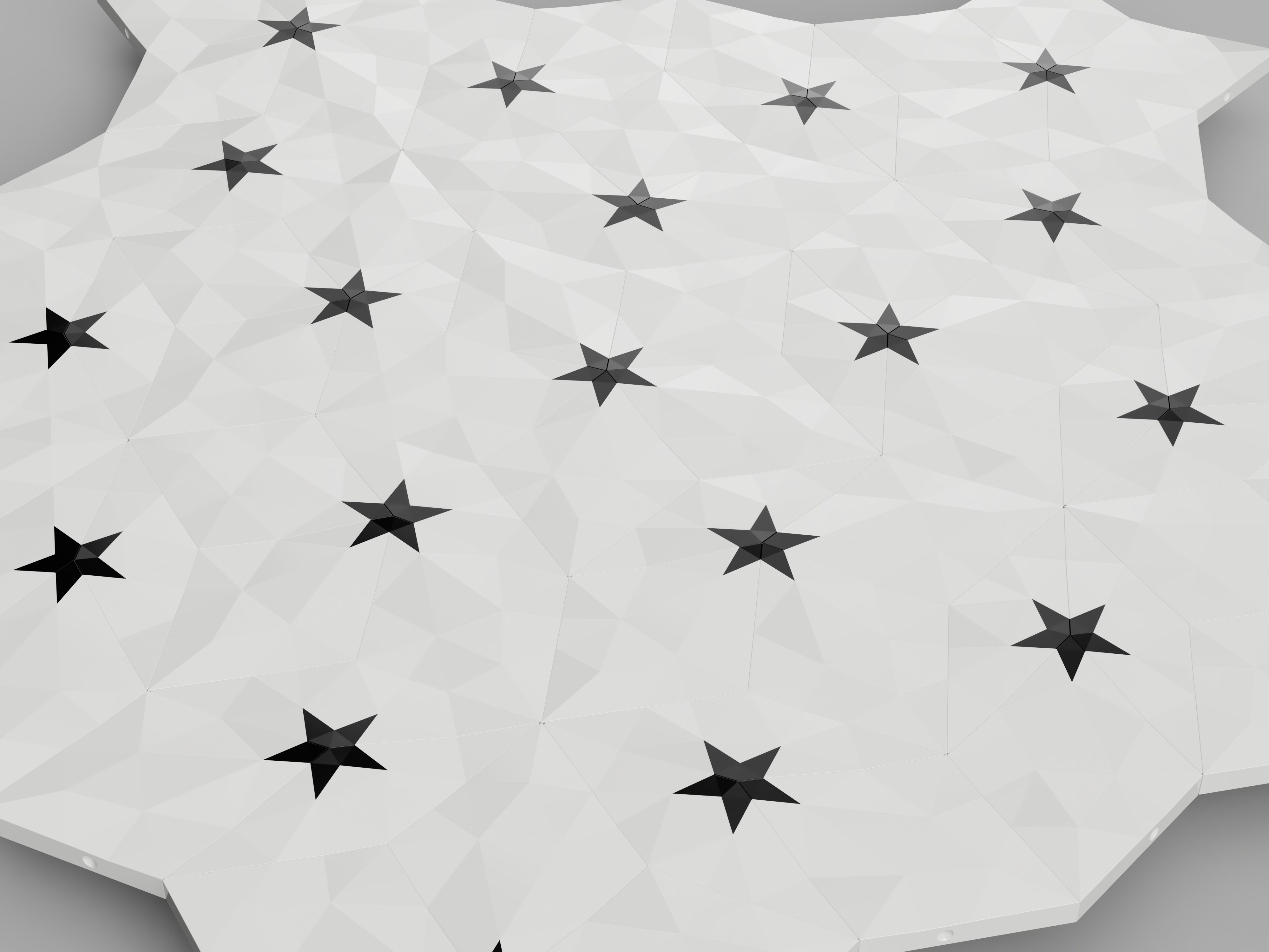

Ich finde die Bezüge zu Kristallen bzw. Quasikristallen ungeheuer spannend. Dass da etwas existiert, von dem man glaubte, das könne es gar nicht geben - und dann findet man sogar natürliche Vorkommen von Quasikristallen in Meteoriten. Unfassbar.
Was lässt sich damit anstellen? Ich erzähle einfach mal, was ich hier eigentlich so treibe. Ich bin eher auf der Makroebene unterwegs - bezogen auf Kristallstrukturen. Ich bin von Haus aus Gestalter und Künstler mit Affinität zu Geometrie und arbeite momentan an einer Umsetzung eines adaptierten Penrose-Musters als Wandverkleidung, sozusagen als Kachelrelief. Die Anlegeregeln sind dabei in Form eines Höhenprofils kodiert, basierend auf Ammann-Linien. Das alles geht nur in Handarbeit, aber ich brauche natürlich größere Stückzahlen in größtmöglicher Perfektion. Bei der Suche nach geeignetem Material und Verfahren habe ich mittlerweile schon häufig von Firmen gehört, das geht so nicht. Ich will aber, dass es geht, weil ich es mir vorstellen kann - also muss auch eine praktische Umsetzung möglich sein.
Ich habe angefangen mit CAD-Zeichnungen und 3D-Druck, allerdings ist das immer noch so ungenau und enttäuschend im Vergleich zu meiner Vorstellung. Dazu kommt, dass PETG zu grob ist, und das feinere Harz aufgrund chemischer Wechselwirkung verhindert, dass das Silikon, mit dem ich die Form abgießen möchte, vernetzt. Dann habe ich das 3D-Teil lackiert, aber der Lack hat zu dick aufgetragen, weil eine Mindestschichtstärke als Sperrschicht erreicht werden muss. Es ist wie verhext.
Der nächste Schritt ist jetzt aus Alu eine Urform zu fräsen. Auch da muss ich Kompromisse eingehen, weil es sonst "nicht geht", sagt der Werkzeugmacher. Momentan ist es mir allerdings auch zu teuer - 1000€ für einen Prototypen.
Meine eingangs formulierte Frage bezüglich eines Programms, das aperiodische Muster berechnet und an den Drucker schickt, stellt für mich eine Fortführung der Nachforschungen dar. Es muss natürlich kein Penrose-Muster sein, es kann wie vorgeschlagen etwas anderes, fortlaufend "amorphes" sein. Aber die Idee oder der Gedanke ist trotzdem derselbe.
Seitdem ich soz. über das Penrose-Parkett gestolpert bin, ist es wie eine fixe Idee, und ich gebe nicht auf. Vielen Dank für Eure Gedanken und Beiträge.
Viele Grüße Frank
