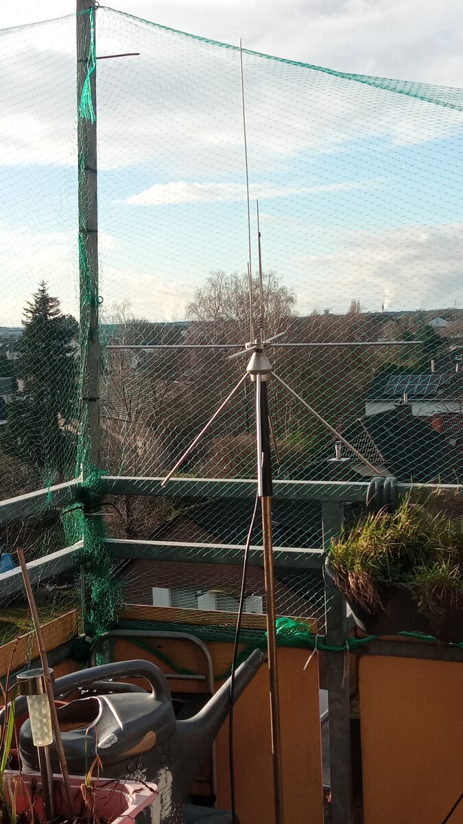

Mir ist ein restaurationsbedürftiges Antennchen zugelaufen.
Allerdings gibt's diese in unterschiedlichen Ausführungen. Hat zufällig
einer der mitlesenden eine der Variationen und kann mir die Längen der
Elemente für seine Version mitteilen?
Vielen Dank so weit.
von karadur (Gast)
Mach mal ein Bild.
Ich hab eine aber die ist auf dem Dach. Bevor da hoch steige mal sehen
ob es passt.
von Kilo S. (kilo_s)
Nur provisorisch zum testen mit den radialen als zusätzliche Strahler.
Davon sind auch zwei bereits Ersatzteile die ich selbst hergestellt
habe.
Es ist das Modell mit 4 Federstahl Strahlern auf der Disc, wie die
Skyscan Mag.
Ich Brauch für die Dipole an der Disc seitlich und die Radiale die
Längen.
Ich hab zwischen 41-44cm für die Radiale und 14-16cm für die Dipole
gefunden.
Für die Desktop Variante, die Maße für die Variante Fullsize fehlen
komplett.

von SWL_Listener (Gast)
für die Desktopvariante sind hier Maße angegeben:
https://www.mwf-service.com/shop/v-1300-desktop.html
> 8 Aluminium-Radiale: 410 mm
> 4 horizontale Edelstahlstrahler: 135 mm
Vielen Dank.
Hmm!
Ich habe soeben eine seltsame Entdeckung gemacht.
Meine radiale haben vom Konus weg nur 29,5cm.
Selbst mit Konus nur 33cm.
Wie viele Varianten davon gibt es denn? Die sehen nicht selbst gekürzt
aus.

Ich hab vorhin mit dem VNA gemessen, die Antenne macht eben ihre "Berge
und Täler" im VSWR Verlauf über den genannten Frequenzbereich von min.
1,1 bis Maximal 2.
Die Anpassung schwankt dabei immer zwischen 40 und 80 Ohm+/-j, ist aber
für die meisten Empfänger Durchaus akzeptabel.

Jörg W. schrieb:
> Naja, eine echte Discone ist eigentlich ein breitbandiger Rundstrahler.
Deshalb meine Vermutung das sich irgendwie ein krummes und für's senden
unbrauchbares abstrahldiagramm ergibt, konstruktionsbedingt.
Aber empfangstechnisch ist sie bisher ganz ok, für improvisiert und noch
falsche Länge wie ich vermute für die Strahler ergibt sich von UKW bis
ADS-B ein gleichmäßiges und zufriedenstellender Empfang.
Jörg W. schrieb:
> Wahrscheinlich taugt das Ding also eher ab 100 MHz aufwärts.
Ab 70MHz, laut VNA.
Es gibt einen kleinen Dip bei 30MHz mit VSWR von 1. Da ist sie
empfangsmäßig aber eher bescheiden.
