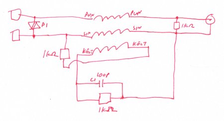

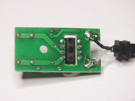

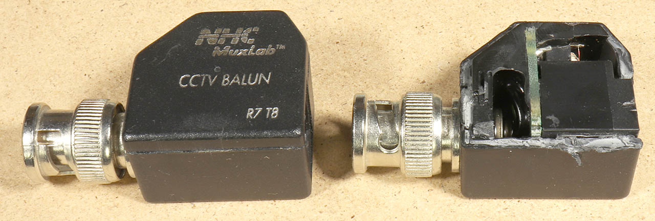

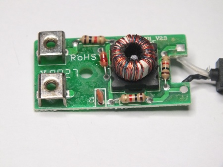

von Old (Gast)
Thomas R. schrieb:
> Der Zahn der Zeit (🦷⏳) schrieb:
>> Ich habe diese albernen Dinger tatsächlich noch gefunden. Das einzige,
>> was da passiert, ist, dass die sehr hohen Frequenzen mit einer
>> "Common-Mode-Choke" (Gleichtakt-Drossel) symmetriert werden.
>> Niederfrequent geht alles ohne Symmetrierung oder galvanischer
>> Entkopplung durch, also werden auch keine Erdschleifen unterbrochen.
>> Das mag hilfreich zur Reduktion von (hochfrequentem) Übersprechen bei
>> mehreren Signalen in einem CAT-Kabel sein - ein Balun ist das deswegen
>> noch lange nicht.
> Ich habe die Dinger verwendet aber nie reingeschaut. Tatsächlich
> funktionieren die mit Basebandsignalen bis zu 100m je nach
> Leitungsqualität.
> Der Aufdruck ist aber wirklich "Balun" und so habe ich die Funktion
> bisher auch verstanden. Danke für die Aufklärung!
> Im speziellen Fall würde ich noch bezweifeln daß dies auch mit 4
> Signalen in einer Leitung gehen wird. Ohne Paarschirmung zuviel
> Übersprechen, mit wird möglicherweise die Dämpfung zu groß?
Dann schau dir die Bilder von den Innereien und das Schaltbild dazu an.
Vier mit solchen Baluns angepasste Videosignale hab ich noch nicht mit
Twisted-Pair Netzwerkkabel übertragen, aber zwei zusätzlich zum 100MBit
LAN mit dem gleichen Kabel schon. Funktioniert problemlos über
geschätzte 50m.
von Der Zahn der Zeit (🦷⏳) (Gast)
Ja, im Prinzip genau dasselbe, wie in meinen Billigdingern.
Gleichtaktdrosseln, die weder zur galvanischen Entkopplung noch zur
Impedanz-Anpassung noch zur Symmetrierung bei mittleren oder niedrigen
Frequenzen dienen. Meine "Baluns" haben aber keine 3. Wicklung.
Natürlich funktioniert das. Sogar ein bisschen besser, als wenn die
CAT-Adern direkt angeschlossen werden - denn das funktioniert auch.
