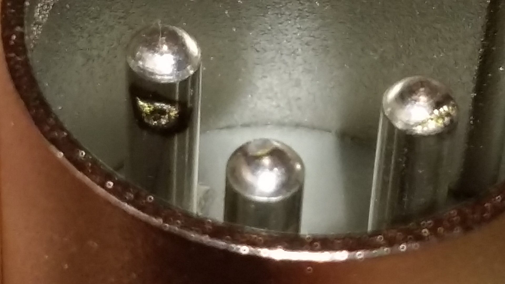

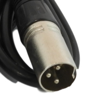

Den Stecker am Ladegerät muss ich mir auch mal ansehen, ob da konstant
die Spannung anliegt, oder ob dort einer der Pins dafür sorgt, dass erst
Strom fließt wenn er angesteckt ist. Sonst könnte man dort sogar noch
leichter ran fassen als am Akku:
https://www.iwheels.at/de/ersatzteile/marke-modell/eflux/ersatzteile-eflux-freeride-vision-x2/PR0018655-649.html

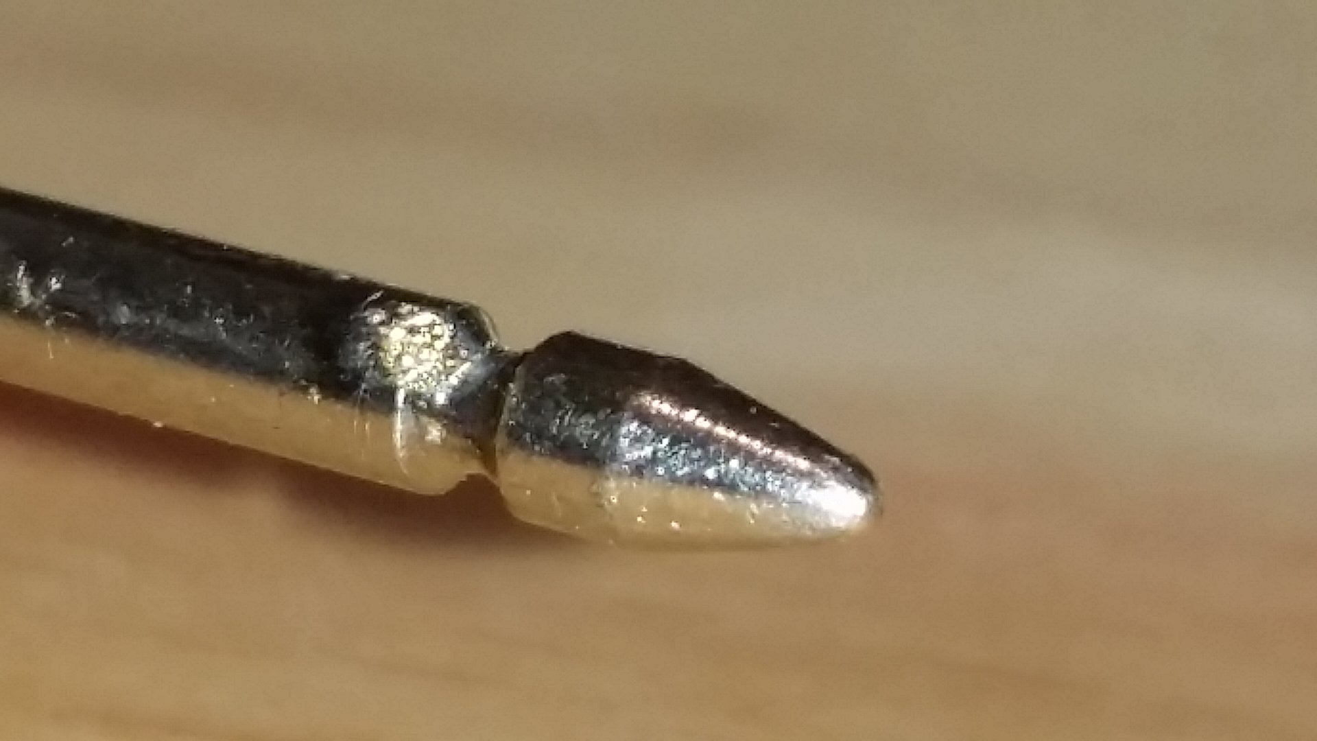

von M. E. (engelhard)
Da ist keine Enable Leitung dabei. An einem Pin liegen dauerhaft die
67,2 V an, die anderen beiden sind die Masse dazu. Potentialfrei ggü.
dem Netz bis auf die obligatorischen gut 110 V AC von den
Y-Kondensatoren.
Wenn man die Pins kurzschließt knallt es mal ordentlich, dann ist das
Licht am Ladegerät aus und kommt nach ein paar Sekunden von selbst
wieder. Offenbar die Entladung des Ausgangskondensators und
Schutzabschaltung. Ohne den Normfinger jetzt zu kennen, bin ich recht

von Thomas U. (charley10)
> sicher, dass da jeder Mensch dran fassen kann wenn er den Stecker in die
> Hand nimmt. Den Kurzschluss habe ich versehentlich mit den Messspitzen
> fabriziert...
Wie sehen diese jetzt aus? Foto bitte!
Bitte sehr
M. E. schrieb:
> Bitte sehr
Danke - eigentlich wollte ich aber die Reste der Messspitzen sehen....
Die hat es zum Glück nur seitlich erwischt, kein Drama.
